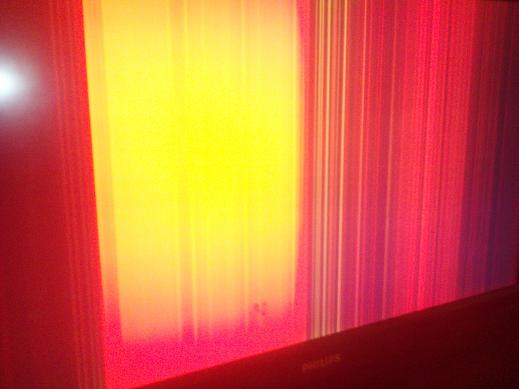

    W telewizorze LCD, PHILIPS, 32PFL5522D obraz włącza się dopiero po kilku minutach 10-15.
    Dźwięk jest od początku a problem tylko z obrazem. Gdy ostygnie to musi się rozgrzewać żeby znów się pojawił obraz.
    Poniżej zdjęcie obrazu jaki czasem się pojawiał przed rozgrzaniem telewizora.
    Teraz zazwyczaj jest ciemny ekran lub różno-kolorowe kreski.
    LCD, PHILIPS, 32PFL5522D, włącza się dopiero po rozgrzaniu
    Z góry dziękuję za pomoc w zdiagnozowaniu usterki i ewentualnym wskazaniu co z tym mogę zrobić.

    Porobić pomiary mogących mieć związek z usterką napięć, podać ich wyniki, lub oddać do serwisu.

    Jest to typowy objaw padnietej matrycy sharp serii LK315T stosowanej w tym modelu.

    Wracam do tematu gdyż znalazłem czas na rozebranie telewizora. Wygląda na to że napięcia wychodzące z zasilacza są ok. i wynoszą tyle co jest opisane na płytce (nieopisane bl-on, pg i bl-dim wynoszą odpowiednio 2,8v 5v i 3,3v). Nie wiem co jeszcze możnaby sprawdzić. Kondensatory również wyglądają na nieruszone. Czy matryca może być uszkodzona jeśli po rozgrzaniu telewizora pojawia się obraz i nie ma z nim żadnych problemów?

    niestety to jest objaw uszkodzonej matrycy. Miałem identyczny przepadek. Ale jest szansa na naprawę, mi sie udało.
    Jeśli oglądałeś jakiś stary film, na którym telewizor zaczynał śnieżyć, to co zazwyczaj aktor robił?
    Spróbuj tak samo i powinieneś już wiedzieć co jest nie tak:)

    Problem bedzie narastal tylko.
    Do kolegi Mirex - Wiem bo robimy tych telewizorow mase tutaj w uk. Jedyna opcja wymiana matrycy badz jej regeneracja (wymiana Taba z source driverem), podkladki gumki i inne pierdulki pomagaja tylko na chwile no i oczywiscie ryzyko uszkodzenia matrycy jesli kolega nie ma wprawy w ich rozbieraniu i ponownym skladaniu.

    mbectb, ok, robicie i zapewne masz rację - co nie zmienia faktu, że jednak mogła być seria z innymi matrycami. ;)
    Objaw jest konkretny i jasny, ale jak sam widzisz, autor nadal nie wierzy, że to może być wina matrycy. No bo przecież po nagrzaniu działa!
    Ale sprawdzić i napisać jaka ta matryca tam ostatecznie jest, już mu nie przyszło do głowy.

    Matryca jest taka jak napisał kolega "mbectb". Dokładnie LK315T3LZ53W.

    Ponieważ dostawca matrycy okazał się mało przekonujący telewizor został dawcą części. Dziękuję wszystkim za sugestie, a temat uważam za zamknięty.
