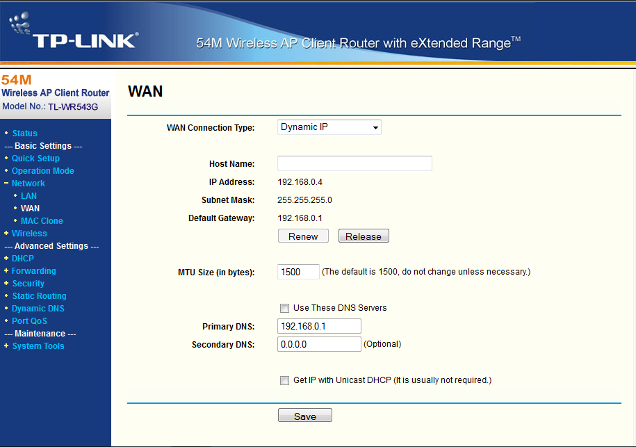

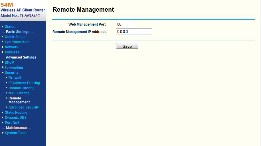

    Dzięki za odpowiedź, zamieściłem linka z zakładką WAN w TP-LINKU, możesz napisać gdzie to wprowadzić?
    Jeszcze takie coś znalazłem
    Edimax EW-7128g i TP-LINK TL-WR543g - brak połączenia przy WPA/WPA2 Edimax EW-7128g i TP-LINK TL-WR543g - brak połączenia przy WPA/WPA2
    Czy muszę dodać ten port do głównego routera adsl?
    I nie wiem jaki IP wpisać poniżej.
  • #6 9897171
    piterus99
    Posty: 8915
    Pomógł: 1084
    Ocena: 328
    Wpisz 255.255.255.255
    Portu nie musisz dodawać do routera ADSL.
