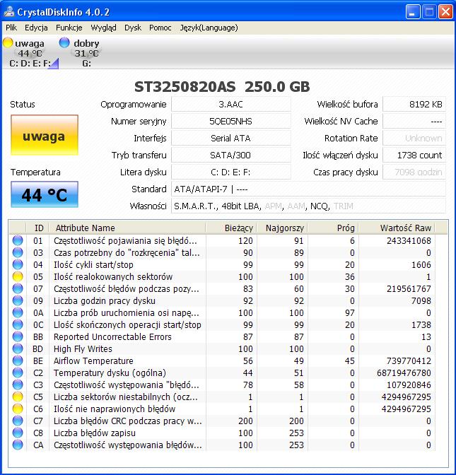

    Ostatnio tak z ciekawości sprawdziłem swój dysk Seagate 250 GB programem CrystalDiskInfo i okazało się że 3 atrybuty mam na żółto. Czy to coś poważnego??
    Ostrzeżenia S.M.A.R.T. na dysku Seagate 250 GB - czy to poważne?

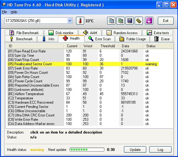

    Sprawdziłem poźniej dysk programem HD Tune i na żółto był tylko 1 atrybut, w CrystalDiskInfo były 3 więc nie wiem który program naprawdę pokazuje stan dysku:

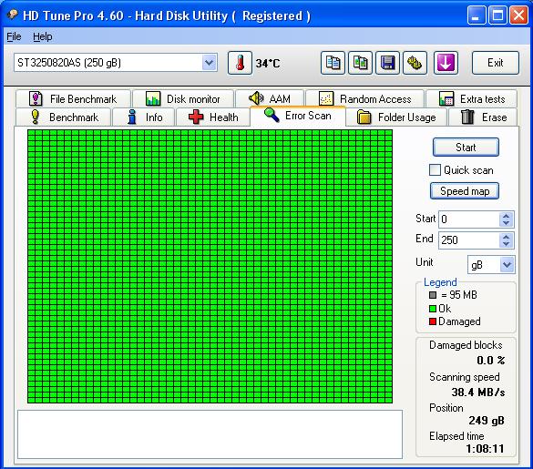

    Na koniec odpaliłem skanowanie sektorów i wszystkie wyszły na zielono, to znaczy że dysk jest dobry ??
    Jeżeli nie ma bad sektorów to czemu w smarcie są te ostrzeżenia ??

    Trzeba powoli myśleć o nowym dysku, ten zaczyna się "sypać"
    Błędnych sektorów nie widać bo elektronika dysku przenosi uszkodzone sektory na zapasowe, na razie ma jeszcze :)

    Wartość 05 to już uszkodzony sektor ale wartości C5 i C6 są conajmniej niezrozumiałe. Ja bym ten dysk wymienił.

    Jeden relokowany sektor to jeszcze nie dramat. Być może i sypie się dysk a może po prostu przeżył jakiś większy szok w czasie pracy i stąd relokowany sektor. Na razie obserwuj sytuację. Jeśli będzie się zwiększać wartość relokowanych sektorów (nawet o 1) to pilnie szukaj nowego dysku.
