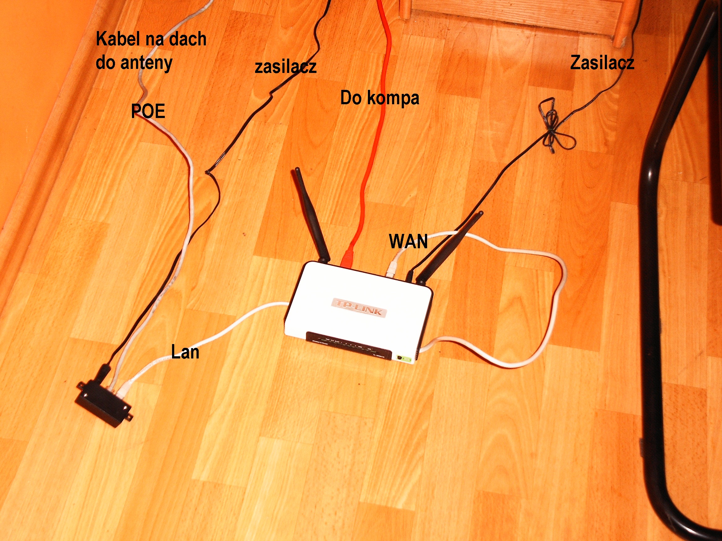

TP link TL-WR841N 2 rutery osobne mieszkania, ten sam dostawca

    rekda2 napisał:
    3 laptop jest w innym mieszkaniu w odległości 40m, sygnał z rutera nie dochodzi tak daleko chciałbym w tym mieszkaniu zainstalować coś co umożliwi mi odbiór bezprzewodowo internetu z tego samego dostawcy co komp 1 i 2.
    zgłoś się do dostawcy i niech on zainstaluje to samo co u ciebie.

    Albo pobawić się z przestawianiem routera i szukaniem sygnału w drugim mieszkaniu, albo połączyć się jakoś kablowo z pierwszego routera do 3 laptopa (przez ścianę, okno itp) i ewentualnie tam postawić kolejny router jeśli chce mieć po WiFi i nie być przykutym do kabla.

    Wystarczy router z WDS lub z możliwością łączenia się z innymi sieciami WiFi.
    Jakiś TP Link z mocniejszą anteną lub możliwością wymiany anteny i po kłopocie.
    Łączysz R2 z R1 poprzez WIFI. R1 jako serwer DHCP (nie musi, R2 może sam przydzielać adresy).
    I masz internet w drugim mieszkaniu dla wielu urządzeń. Koszt 100-120 zł

    Dobrze sprawdzi się ten http://www.tp-link.com/en/products/details/?categoryid=244&model=TL-WR541G
    Możesz przez kabel - wpinasz w złącze WAN , ustawiasz brame (R1) adres IP itp.
    Wtedy masz osobną sieć.
    Jak chcesz mieć wszystkie komputery w tej samej sieci wyłączasz DHCP w R2 i ustawiasz na stałe adres - R1 powinien przydzielić adresy dla końcówek automatycznie.
    Tutaj masz emulator softu tego routera - http://www.tp-link.com/resources/simulator/TL-WR541G/userRpm/index.htm
    W zakładce "wireless" ptaszkujesz "enable bridges" wpisujesz MAC routera R1 (jeśli się "widzą") i tak samo wyłączasz DHCP. (ustawiasz takie samo szyfrowanie i tena sam klucz na R1 i R2 ) i masz piękny mostek ;)
