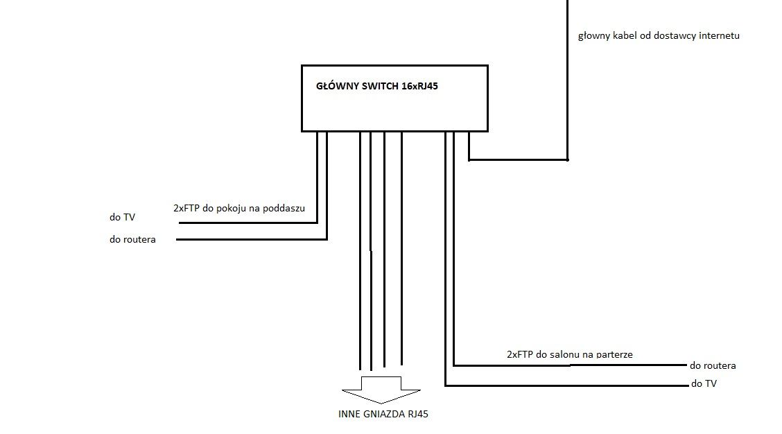

    Chciałbym poprawić zasięg Wi-Fi w moim domu i chcę dodać drugi router (mam TP-LINK WR841N), trochę stary, ale na początek... W każdym pokoju są gniazda z dostępem do Internetu i chciałbym tego Tp-linka podłączyć na poddaszu. Schemat instalacji internetowej poniżej.
    Schemat instalacji sieciowej z głównym switchem i podłączeniami do różnych pomieszczeń.
    Jak skonfigurować router na poddaszu, aby urządzenia (telefony, tablety) przełączały się miedzy nimi? Słyszałem,że można to tak skonfigurować, że będą dwa routery, a będzie widoczna jedna sieć.

    Ocena: 5805
    Nie wypisuj bzdur, bo aż żal je czytać, wprowadzasz autora w błąd, a twoja porada jest szkodliwa, WR841 może pracować jako AP połączony po kablu ethernet do routera lub switcha, pracuje jako AP w jednej sieci tworzonej przez router dostawcy. WR841 występuje w wielu rewizjach, te starsze nie mają trybu AP w WebUI, więc trzeba go skonfigurować samemu, nowsze od rewizji rev.14 mają zaszyty w WebUI od razu tryb AP.
    Ogólnie na schemacie powyżej jest błąd, kabel od dostawcy internetu do routera, a potem z routera do switcha i ze switcha do WR841 jako AP i do innych gniazd, co to za TV, IPTV, jaki dostawca internetu.

    matek451 napisał:
    Ogólnie na schemacie powyżej jest błąd, kabel od dostawcy internetu do routera, a potem z routera do switcha i ze switcha do WR841 jako AP i do innych gniazd, co to za TV , IPTV, jaki dostawca internetu.
    Nie ma żadnego błędu. Przewód od dostawcy jest jeden i jest podłączony do głównego switcha, reszta to odejścia do gniazd w domu, do których są podłączone TV, konsole itp. oraz router pracujący jako punkt dostępu w salonie na parterze (ten router był w zestawie od dostawcy internetu). A ja chce podłączyć WR841 na poddaszu i dlatego jest tam napisane "do routera".
    A to, że TV jest podłączony do instalacji antenowej i do netu, to chyba nic dziwnego, nie trzeba mieć chyba IPTV, każdy telewizor jest teraz SMART, oprócz DVBT i DVBS, są różnego rodzaju aplikacje.

    Ja pytałem o TV, bo na schemacie nie ma zaznaczone jaki masz dostęp, stad pytanie czy to IPTV.
    A co do salonu, to zdecyduj się czy masz tam router, czy punkt dostępu AP i jaki to sprzęt, to są zasadnicze różnice do tego gdzie masz router dostawcy internetu, jaki to dostawca, bo nic nie napisałeś na ten temat.

    W salonie mam router od dostawcy Toto link N302R który jest sieje Wi-Fi po parterze. Jak skonfigurować Tp-linka podłączając go po kablu do netu na poddaszu i tam utworzyć punkt dostępu. Tak jak pisałem wcześniej chciałbym aby oba routery tworzyły jedna sieć.

    Widzę ze koledzy nie spojrzeli na twój schemat sieci lokalnej a od tego należy w ogóle zacząć.

    Autor posiada sieć lokalną Ethernet i na schemacie pokazał jak chce podłączyć WR841.Kablem więc tryb AP a nie żaden repeater więc wprowadzasz go w błąd. Zawodny i słaby tryb repeater to połączenie po WiFi z routerem dostawcy więc nie ma żadnego uzasadnienia aby go stosował. Starsze rewizję tego routera zresztą go nie mają.

    A co to za switch? Bo na tym schemacie WAN i LAN są wpięte do tego switcha.

    Widzę że koledzy brniecie aż miło, przecież router dostawcy jest wpięty za switchem a do switcha kabel dostawcy czyli WAN a do switcha po LAN gniazda w domu. Czy tak wyglada prawidłowa konfiguracja ze switchem niezarządzalnym bez VLAN?
    Od poczatku zwracam na to uwagę i zadaje pytania ale autor swoje. Od kiedy to mozna tak połaczyć sieć lokalną do swicha niezarządzalnego? Chyba że router dostawcy jest przed switchem ale nic na to na razie nie wskazuje, taka sytuacja jest np. gdy mamy dostęp radiówką od ISP który stosuje zew. CPE ustawiony jako router lub ISP to mobilny i na dachu zew. CPE LTE/5G też jako router.
    Akurat ustawienie WR841 w rewizjach nizszych od v14 to żaden problem, podobnie jak na v14 bo on ma tryb AP w WebUI ale najpierw trzeba skonfigurować poprawnie sieć lokalną.
    Nie.
    Prawidłowa konfiguracja: router (operatora) -> switch -> za switchem pozostały sprzęt wedle woli.

    Żeby wszystko było jasne to kabel opisany jako główny od dostawcy netu jest źródłem sygnału, nie ma innych źródeł!
    Czyli źródło netu idzie na switcha następuje podział na gniazda w domu, a na końcu tych gniazd znajduje się między innymi router od dostawcy (dostałem po zawarciu umowy) który punktem dostępowym Wi-Fi w salonie a ja po po prostu chcę uruchomić kolejny router (Tp link).
    Może to moja wina że temat słabo opisany ...... A więc szesnastoportowy switch jest na strychu gdzie schodzą się wszystkie przewody FTP z całego domu i tam też jest przewód z netem od dostawcy , bo źródłem jest antena (internet radiowy).
    Po cholerę mam najpierw podłączyć router a później switch??
    Na schemacie jest jasno opisane że od switcha idzie na dół do salonu gdzie router podłączony przez żółte gniazdo i tam rozsiewa wifi i też można podłączyć się do gniazda łan.
    Podobnie chciałbym zrobić na poddaszu.

    Zwyczajnie zastosowałeś nieprawidłowe opisy poszczególnych urządzeń i połączeń, i nikt nie ma prawa za to Cię ganić, nie każdy musi być fachowcem.
    Dla mnie schemat, który narysowałeś, jest b. prosty i przejrzysty. Kabel od dostawcy, który jest wpięty do switcha, zapewne (jest to Twój switch "wewnętrzny" domowy) rozsyła adresy IP poprzez DHCP. Nie chcesz mieć innych podsieci w domu, więc kolejne AP (Ty nazywasz to routerami, ok) ustawiasz w trybie "bridge", czyli jako czysty Access Point. Spójrz w menu w/w Tplinka, czy masz ten tryb.
    Ogólnie, jak chcesz mieć wszystko widoczne w jednej podsieci, nie możesz stawiać kolejnych routerów (z NAT'em) i innych serwerów DHCP. Wszystkie nowe urządzenia sieciowe muszą mieć DHCP serwer na disable, bo się pogubisz.

    A od kiedy to zwykły switch niezarządzalny ma w ogóle adres a na dodatek ma serwer DHCP. Autor nie napisał ze ma zarządzalny , podał natomiast typ routera od dostawcy i narysował jak jest wpięty w obecną sieć i na tym się opieraj a nie snujesz dywagacje. Na schemacie i z podanych danych wynika ze kabel od dostawcy czyli WAN jest wpiety do switcha a dalej do routera Totolink w salonie i jednoczesnie w switch wpiete są gniazda abonaenckie LAN - sieci lokalnej i tego proponuję się trzymać bo nie ma żadnych danych że jest jakiś inny serwer DHCP poza tym na routerze dostawcy w salonie.
    Autor nie jest fachowcem ale niestety chyba nie tylko on, w takiej topologii sieci i z tym sprzetem routerr dostawcy musi być przed switchem i do niego do WAN kabel od dostawcy a dalej z LAN połaczenie do switcha i dalej sieć lokalna i dodatkowe AP.
    W saloniie są 2 przewody Ethernet więc zostawia tam Totolinka, jedno gniazdo Ethernet łaczy z portem WAN routera, drugi koniec tego przewodu z gniazda łaczy na poddaszu z kablem dostawcy i ma router wpięty po WAN do internetu. Drugi przewód Ethernet w salonie ten opisany " jako gniazdo do TV" wpina do portu LAN Totolinka a na poddaszu do switcha i ma Totolinka wpiętego w sieć prawidłowo czyli przed switchem. Totolink adresuje mu sieć lokalną a dodatkowo ma jeszcze w nim 3 porty LAN, w jeden wpina TV a w kolejne co tam chce. Totolink rozgłasza mu przez swój AP sieć WiFi.
    Pozostałe gniazda Ethernet i przewody ze switcha wykorzystuje jak chce, min do podpięcia dodatkowych AP, skonfigurowanych jak napisano jesli WR841 jest w rewizji wczesniejszej niż v14, a jak to V14 to z automatu ustawia go jako AP w WebUI i to cała filozofia i właściwie wykonana sieć lokalna z routerem dostawcy, switchem niezarzadzalnym, dodatkowymi AP gdzie adresy przydziela DHCP z Totolinka.
    To jest elementarz kazdej prostej sieci lokalnej i tak należało to zrobić od poczatku.

    Teraz to zmienia postać rzeczy bo wreszcie wiadomo że to radiowa z. Zew.CPE jako router.Na schemacie tego nie pokazał.
    Bzdury bzdurne i totalne, jakich mało się czyta, a Ty jeszcze się upierasz przy nich.
    Bo router to jest urządzenie, które łączy dwie sieci - twoją domową i sieć operatora. U Ciebie router jest pewnie na dachu i jest tym, co pewnie nazywasz bzdurnie anteną.
    Kolejne bzdury piszesz. Tam nie ma żadnego routera, tylko jest access point, o czym wybitnie świadczy użycie żółtego portu.
    Zapamiętaj, nie mąć i używaj prawidłowych nazw:
    - ROUTER NIE MA NIC WSPÓLNEGO z WiFi. Jak ktoś Ci powiedział, że router "daje WiFi", to ten ktoś jest skończonym debilem (większość marketingowców i sprzedawców w sklepach).
    - za połączenia z WiFi odpowiada ACCESS POINT
    - za połączenia przewodowe WEWNĄTRZ JEDNEJ SIECI odpowiada SWITCH
    - za zmianę sposobu prezentacji sygnału w różnych mediach transmisyjnych odpowiada MODEM, który też nie ma nic wspólnego z routerem.
    Inna sprawa, że te urządzenia często są w jednej obudowie i potem ludzie lub głupi sprzedawcy bzdury piszą. Weź się więc w garść i używaj nazw jak należy, bo zamęt siejesz.
    Co do Twojego problemu - montujesz gdzie chcesz dodatkowy ACCESS POINT, łączysz z siecią domową do switcha przewodem i ustawiasz identyczne SSID i zabezpieczenia (WPA2-AES-PSK) jak na AP w salonie.
    Będzie jedna sieć LAN, jeden identyfikator i przełączanie automatyczne. Nie będzie szybkiego roamingu, centralnego zarządzania i co najważniejsze przełączenia przy najbardziej odpowiednim poziomie sygnału.
