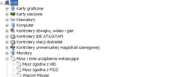

    Witam, pracuję w szkolę i pewien uczeń nagrzebał trochę w Menedżerze urządzeń i nagle przestała działać mysz PS2, na innym komputerze działa ona bez zarzutów. Co mógł takiego zrobić?
    Dla porównania wklejam screeny z Menedżerów urządzeń na działąjącym komputerze (screen 1) i niedziałającym (screen 2).

    SCREEN 2:
    Mysz PS2 nie działa po zmianach w Menedżerze urządzeń - co sprawdzić?

    Odinstaluj obie myszy hid, wlacz pokazywanie ukrytych urzadzen i zobacz czy widac tam mysz lub zamiast sie bawic przywroc system uzywajac przywracania lub kopii zapasowej.

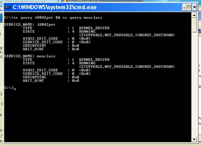

    Zrobiłem tak jak mówiłeś, oto efekt:
    na drugim komputerze, tej samej konfiguracji, gdzie myszka działa, efekt jest ten sam.
    ZACZĘŁA DZIAŁAĆ, ale co mogło być przyczyną i do czego służą te podane komendy? ;-) To zbieg okoliczności czy działanie tych komend?
