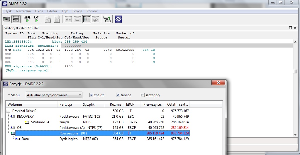

    Podaj sektory
    40965752
    oraz 285161472
    Przywrócenie recovery w całości przywróci fabryczne ustawienia partycji ale tez skasuje wszelkie dane na całym dysku.

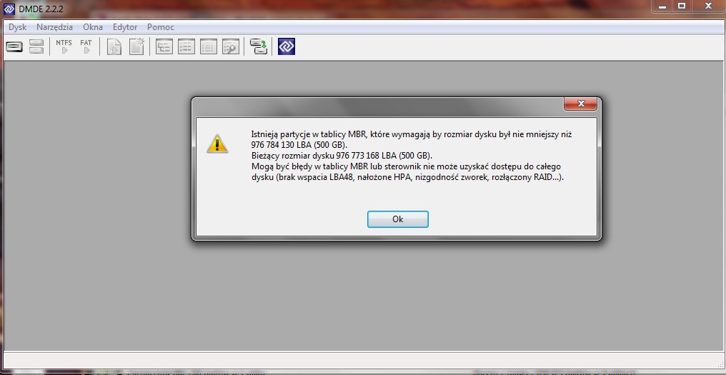

    Proszę:
    Jak odzyskać utraconą partycję D po użyciu Partition Magic 8 na Win 7?

    1) znieś punkty za plik.
    2) miałeś od 0 do 0 podać a nie od 0 do 2048
    3) poradzę sobie bez tamtych.
    4) Trzeba wgrać plik, który podałem w sektor 0 od 0 do 0 jeden sektor.
    • sec_0_1.bin (512 Bajtów) Musisz być zalogowany, aby pobrać ten załącznik.

    1) PM8 jest nie kompatybilny z systemem 64 Bit-owym.
    2) Zwykle zmienia wpisy wielkości partycji, które na siebie nachodzą. System to interpretuje tak, że widzi partycje ale nie pozwala ich montować.
    3) Trzeba było poprawić wpisy w MBR
    4) Blue Screen powstaje bo wpisuje się w sektor 0 dysku na którym się pracuje . Jest to niebezpieczne i zasadniczo nie wolno tego robić z powodu iż właśnie system na którym pracujemy głupieje. Jak widać tu się udało, ale powinno się to robić w sposób taki iż dysk na którym pracujemy powinien być podpięty jako drugi do innego systemu i tam powinniśmy przeprowadzać takie operacje . Dodatkowo zawsze powinniśmy mieć kopie bezpieczeństwa.
