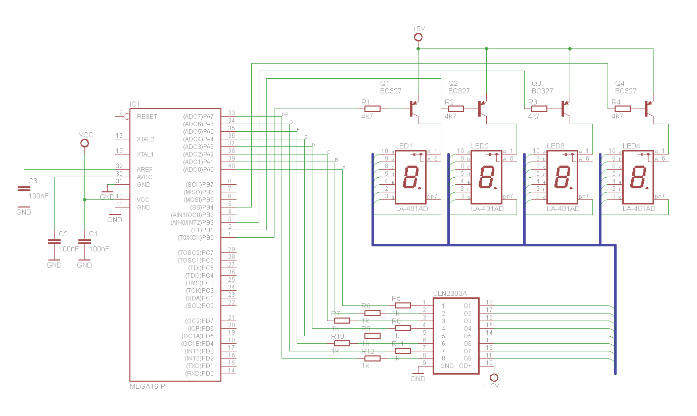

    Znaki są to po prostu jakieś losowo zapalane segmenty na wszystkich wyświetlaczach (oczywiście na pierwszym tylko minus się wyświetla ale to wynika z programu), trwa to bardzo krótko ale jest wyraźnie zauważalne. Na pewno nie są to liczby więc wyglądało by to tak, że po operacjach w switchu na zmiennych temp, temp_ulamek, minus, wartości wychodzą poza zakres tablicy LED_Lookup, ale z kolei jest niby tam blokowanie przerwania przed zapisem do tych zmiennych więc wartości powinny być ok
    Na wszystkich wyświetlaczach te same segmenty?
    Pokaż schemat.

    To schemat, tylko, że rezystory są po drugiej stronie ULNa, a DS18B20 podłączony do PORTD pin 6
    DS18B20 na delay_ms, wyświetlacz na timerze nie działa
