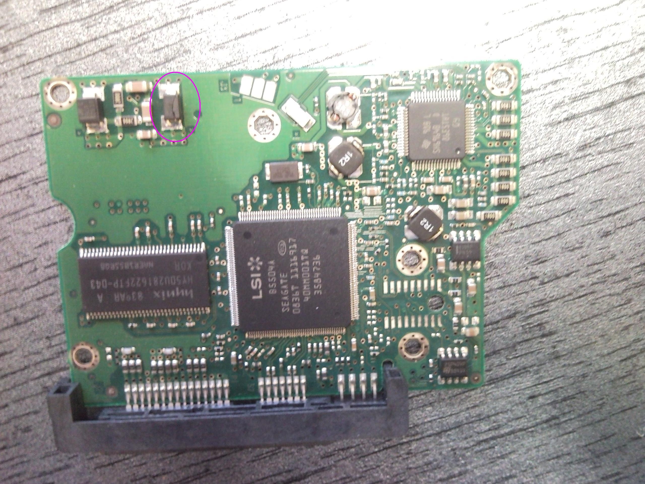

Proszę o identyfikację elementu elektroniki dysku st3320613as

    Jak w temacie jedyne co odczytuję to ?p831

    Wygląda na transil diodę zabezpieczającą sprawdź czy dla 12 czy dla 5 V możesz ja wylutować lub wymienić z innego dysku.

    Po obu stronach jest 5V
    To chyba GP831 nie dysponuję taką mam za to GP736 czy nie "wybuchnie" jak zamienię?
