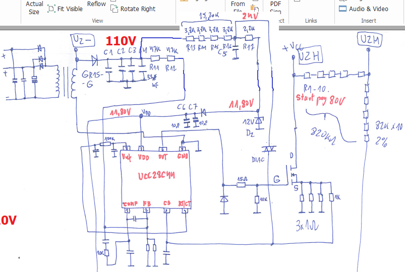

    Mam pytanie naprawiam przetwornicę z pewnego urządzenia i czy element który rozrysowałem sobie to diak i może być w tym miejscu zastosowany pytam ponieważ na płycie oryginalnie obudowa jak zwykła dioda z jednym paskiem po środku, nie mierzy się w żadną stronę.
    Jeżeli to diak to na jakie napięcie ?
    Może się nie zrozumieliśmy ale chodzi o element w czerwonym kółeczku.

    Napisałem ,że nie mierzy się i na pewno nie jest spalona , ponieważ mam taki drugi zasilacz pożyczony i ten element wylutowałem do pomiaru i do podstawienia dla testu.

    Miejsce zamontowanie tego ew. diaka jest bardzo nietypowe...
    Możesz go wylutować i sprawdzić przez rezystor 10k w szereg na zasilaczu, jak diodę zenera.
    Przy podnoszeniu napięcia do ok 25V - całe napięcie powinno odłożyć się na diaku.
    Po przekroczeniu 28...36V diak powinien się włączyć i spadek na nim to będą pojedyncze volty to momentu odłączenia napięcia.
    No i chyba deko inny jest schemacik:

    Faktycznie góra schematu rezystory są inaczej podłączone.

    Elementem okazał się diak wlutowano DLDB3 SMD urządzenie pracuje.
    Jeżeli się uszkodzi ponownie trzeba wymienić kondensatory w prostowniku w zasilaniu C1-C4,C5.
