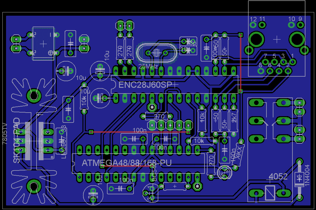

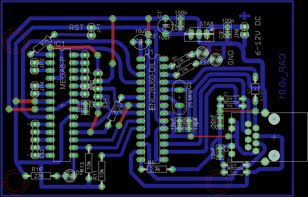

    Staram się zrobić urządzenie które za pomocą ethernetu komunikowałoby się z innymi urządzeniami w mojej sieci. Przy projekcie posiłkowałem się projektem Robotrona ze strony http://rototron.info/default.aspx?page=wol/wol.aspx i urządzeniu opartym na Ethernecie opracowanym i opisanym na stronie tuxgraphics ( http://tuxgraphics.org/electronics/200606/article06061.shtml ). Oba projekty są właściwie takie same, z tą tylko różnicą że na tuxie używają AtMegi88 – również ja ją wykorzystuje jak i również kodów z tuxa. Poniżej wklejam projekt mojej płytki…

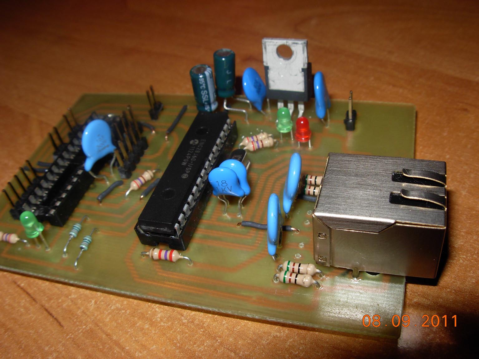

    Zdjęcia zmontowanego układu
    Dlaczego ENC28J60 nie łączy się z routerem? Zielona dioda nie świeci się
    Mój problem polega na tym że układ po podłączeniu, w postaci jak powyżej (bez uC) powinien zapalić na stałe zieloną diodę co oznaczałoby że prawidłowo wynegocjowano połączenie z moim routerem. Niestety jedyne co mogę uzyskać to miganie zielonej diody i zapalenie się na stałe diody na routerze. Oczywiście po podłączeniu zaprogramowanego uC nic się nie zmienia także w sieci nie zaobserwowałem żadnego ruchu, poza wzmożoną aktywnością zielonej diody podczas próby pingowania urządzenia.
    Jeśli chodzi o części to użyłem tylko innego portu rj45 niż zalecane, a to ze względu na to że MagJacka nie mogłem znaleźć w żadnym sklepie w Polsce. Port który mam jest pozbawiony diod sygnalizujących stan połączenia i ruch pakietów stąd te dwie diody na moim układzie. Niestety podczas zamówienia nie sprawdziłem czy port który zamówiłem jest w środku identyczny z MagJackiem, zrobiłem to teraz dopiero po zmontowaniu układu i mam pewne obawy że mogą się różnić, niestety nie znam się zbyt dobrze na elektronice i chciałbym żeby ktoś z Was mógł sprawdzić czy występujące różnice są istotne i mogą przyczyniać się do nieprawidłowej pracy układu.

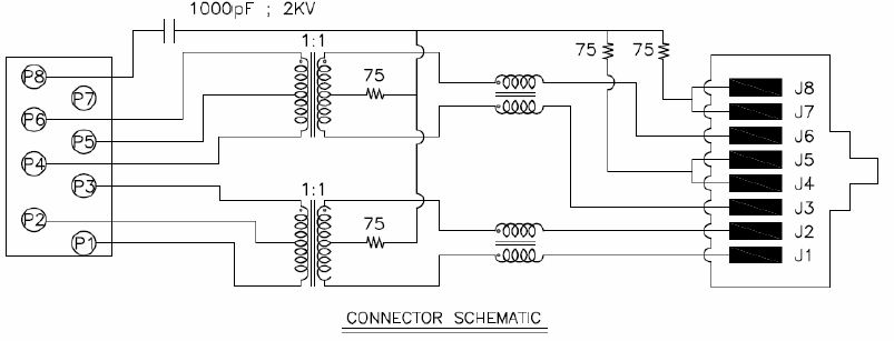

    MagJack (datasheet: http://www.sparkfun.com/datasheets/Prototyping/MagJack.pdf )

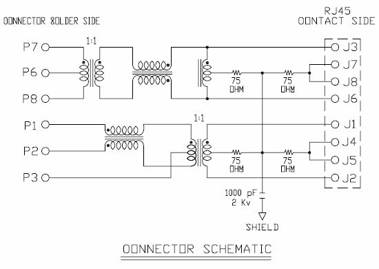

    Mój Port RJ45TRAFO (datasheet: http://www.tme.eu/dok/14_zlacza_do_przesylu_danych/rjtrafol.PDF )

    Z tego co ja tutaj widzę wynika, że u mnie (od strony płytki PCB) nie są wykorzystywane piny 2 i 4, a np. w porcie który kupiłem port 4 wykorszystywany jest do odbioru danych. W MagJacku 4 jest niewykorzystywany a 2 służy chyba do uziemienia, które jest podłączone również do portu 6. Stąd moje pytania, czy dobrze to wszystko rozumiem? I czy zmiana portu na MagJacka mogłaby rozwiązać mój problem? I jeśli tak to czy w jakimś sklepie spotkaliście MagJacka lub wiecie gdzie kupić podobny? (najlepiej we Wrocławiu).

    Jeśli swoje trafo podłaczyłeś jak MJ to raczej nie ma szansy to zadziałać.
    Trafa dość różnią się wewnętrzną budową, ale możesz spróbować je przekrosować w/g tego wzoru
    MagJack   -  RJ45TRAFO
    1                  1
    2                  3
    3                  2
    6                  5
    7                  4
    8                  6
    obudowa        8       (masa)

    Kondensatory C3 i C4 18pF masz źle wlutowane.

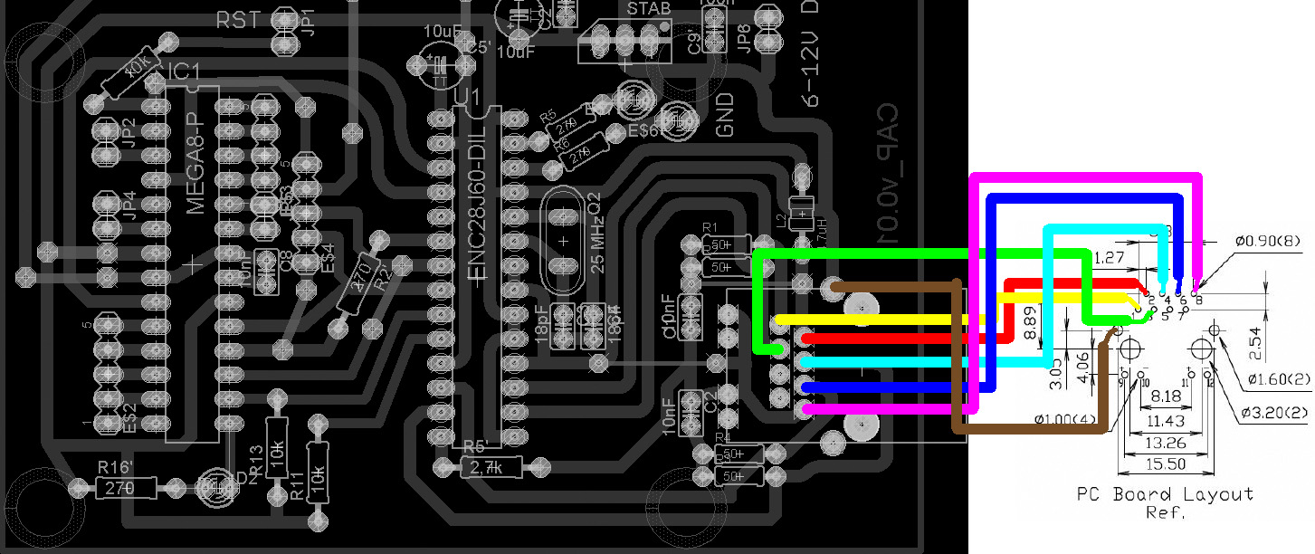

    Ciągle mam problem z odpowiednim przylutowaniem gniazda RJ-45. Teoretycznie według datasheetów które podałem projekt WOLa również nie powinien działać. Nie rozumiem jak tam jest to podłączone... Robtron nie używa pinów 6 i 8 MagJacka, a z datasheeta wynika, że "nieużywane" piny to 4 i 5 i jakbym nie liczył Robtron tych pinów używa.
    Czy ktoś wyjaśni mi gdzie robię błąd?

    Dziękuje wszystkim jeszcze raz za pomoc. Przylutowałem odpowiednie ścieżki do nóżek od portu RJ45, na "pająka", w sposób jaki widać na poniższym obrazku (przepraszam za styl).
    Wgrałem program "test_readSiliconRev" z tuxa i wszystko hula jak ta lala.
