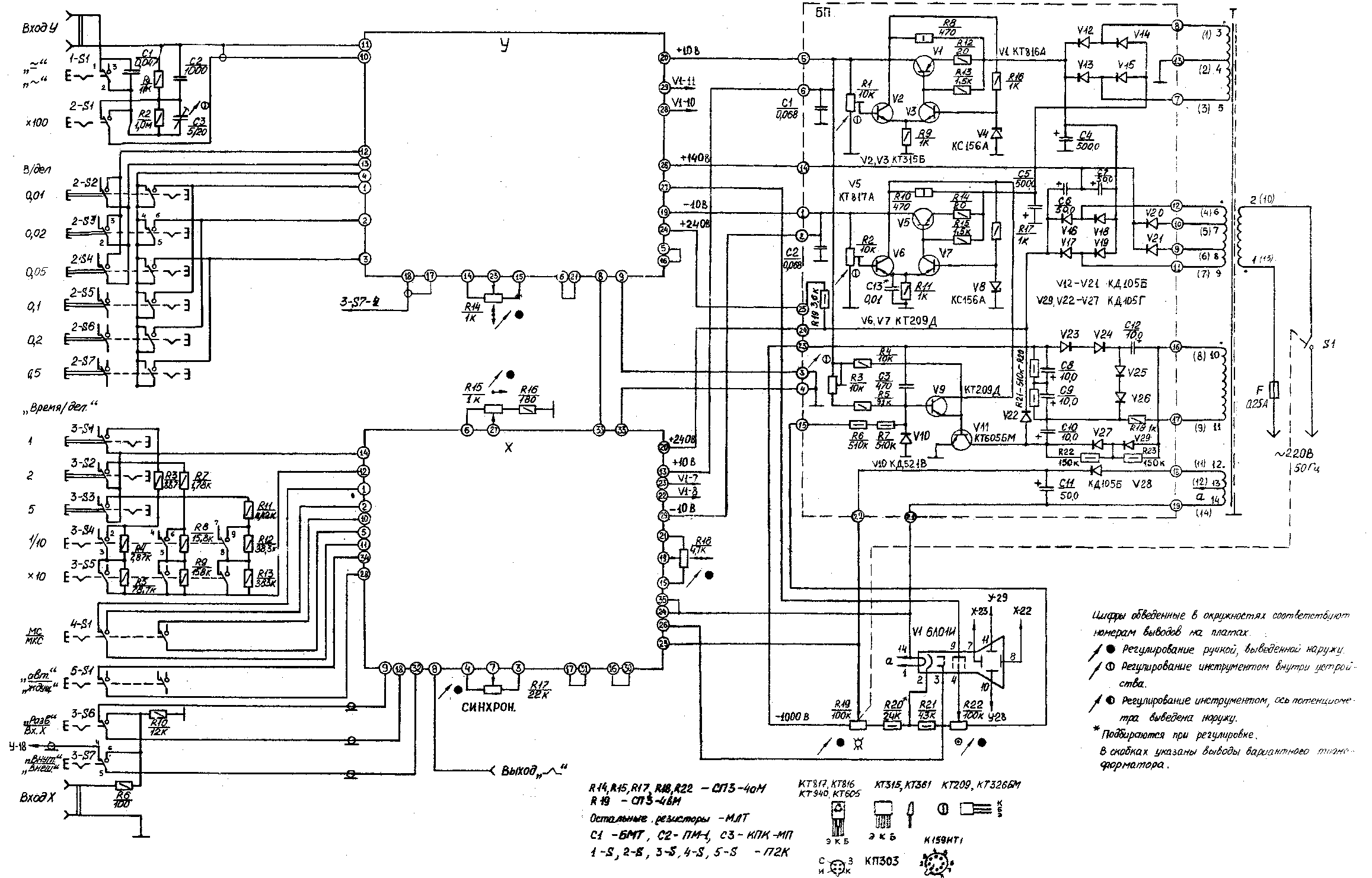

    Witam, posiadam oscyloskop OMŁ-3M, muszę w nim wymienić elektrolity. Z racji, że nie znam rosyjskiego, nie mam pojęcia jak odczytać pojemność kondensatorów, chodzi mi głównie o jednostkę. Dołączam schemat. Prosił bym o pomoc.

    Wszystkie pojemności kondensatorów elektrolitycznych, podane są w mikrofaradach (uF) Tam gdzie pisze 500,0 oznacza 500uF, możesz dać 470uF lub trochę więcej. Podobnie w innych przypadkach. Gdy pisze 50,0 tzn. 50uF. 10,0 to jest 10uF. Itp.
