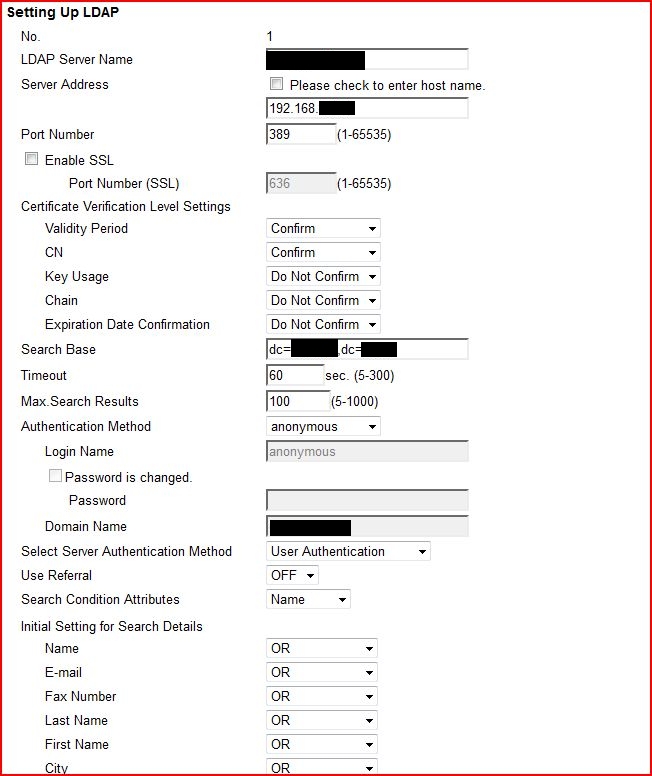

    Witam, mam ten sam problem. Może udało się Tobie połączyć autoryzacje kartami za pomocą AD ?.

    Kolego,
    napisz procedure jak podłączyłeś czytnik kart.
    1. co zrobiłeś w maszynie
    2. jaki masz typ kart
    3. jaki masz czytnik kart

    Czytnik kart podłaczył serwis i wszystko gra. Jeżeli mam wybraną autoryzację po stronie maszyny to nie ma problemu z kartami. Jednak chcę podłączyć pod domenę w celu autoryzacji kartami. W AD w polu pager podaje numer karty. Oczywiście AD podaje również w konfiguracji maszyny, załączam autoryzacje kartami itd. Niestety nie chce mi to chodzić.

    i nie będzie, w ad nie przypiszesz kodu z karty tak aby maszyna to czytała, do tego typu rzeczy jest oprogramowanie zewnętrzne płatne PageScope Enterprise Suite o ile dobrze pamiętam.

    ale Ty masz inną maszynę niż 223
    w 223 możesz zrobić autoryzację z AD za pomocą loginu i hasła nie mam możliwości zaciągnąć danych o kartach.
    Jedynie jak pamiętam można przypisać ręcznie kartę do użytkownika
