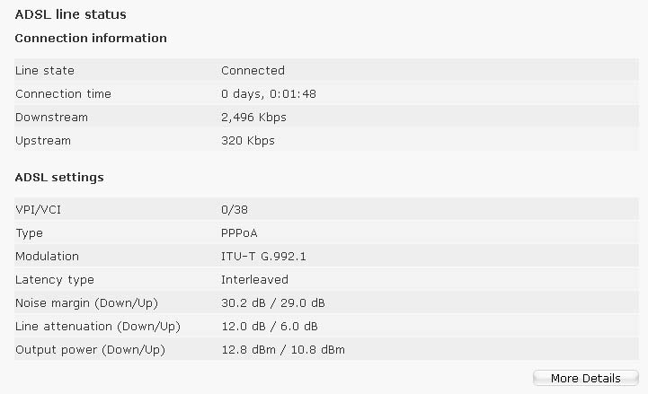

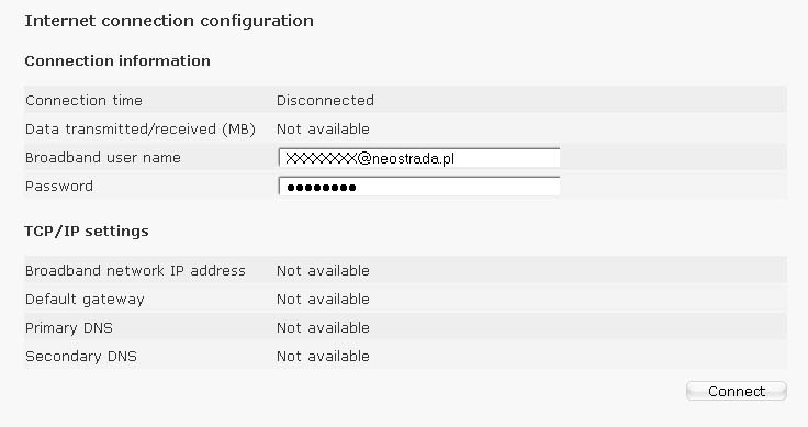

    Witam! Posiadam wyżej wymieniony router przywieziony z Wielkiej Brytanii. Odblokowałem firmware, lecz on nadal nie chce się połączyć z Neostradą. Próbowałem podłączać z filtrem, bez filtra. Czy router wymaga jakichś specjalnych ustawień? Jedyne co da radę to wpisać login i hasło z Neostrady.
    Czy może jest przepalony (np przez burzę?)
    Pozdrawiam, Eryk
    #2 9922262
    hermes-80
    Posty: 12014
    Pomógł: 1177
    Ocena: 743
    Na pewno ma zgodny annex z NEO?? Na pewno działa na prawidłowym PVC ??
    Sama konfiguracja hasła i loginu nie wystarczy.

    Łatwiej będzie (tak myślę) jeżeli pokażę screeny ustawień:
    Zakładka "Internet"
    BT Home Hub 2.0 A nie łączy się z Neostradą TP - jakie ustawienia?
    Zakładka "ADSL"

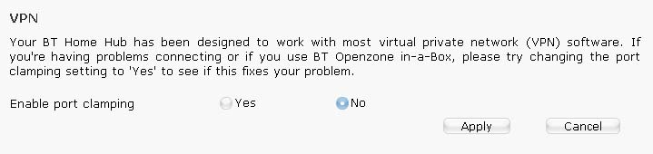

    Zakładka "VPN"

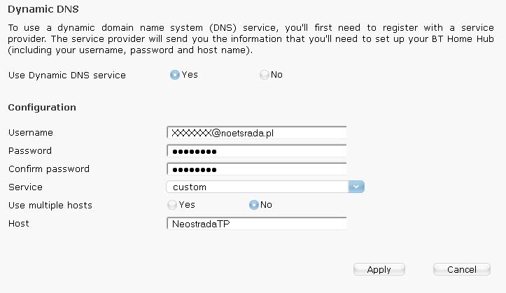

    Zakładka "Dynamic DNS"
    A w niej rozwijana lista "Custom"
    Podejrzewam, że to jakiś błąd w tych ustawieniach...

    VPI/VCI ma być 0/35.W dynamic dns hasła do neostrady? wyłącz tę funkcje.
  • #5 9924412
    dwunastnic
    Posty: 6
    Dziękuję za odpowiedź:) Rzeczywiście, jest 38 a powinno być 35.
    Tyle, że jest mały problem. Tych parametrów nie można edytować. Po kliknięciu w "more details" widać jedynie bardziej szczegółowe dane dotyczące jakości połączenia.
    Może jest jakaś możliwość zmiany np przez konsolę telnet?
