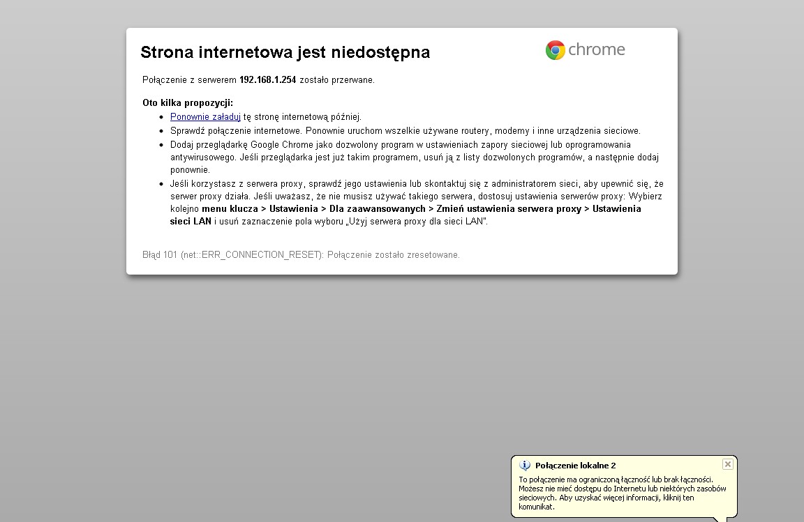

    Dodaje obrazek aktualnej z konfiguracji jak to wygląda:
    Jak zmienić firmware BT Home Hub z UK do konfiguracji z Neostradą?

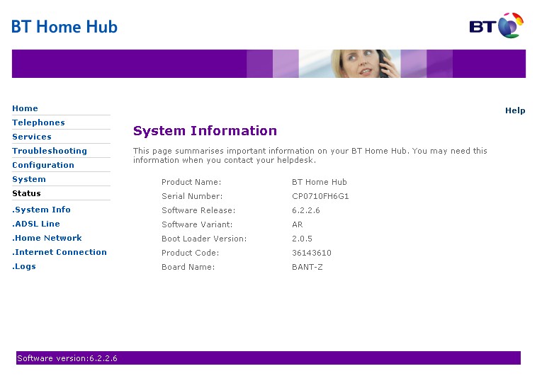

    Co masz w statusie routera? Login i hasło masz BT a nie z TP-sy.
  • #3 10740319
    Tomek72222
    Posty: 47
    Ocena: 5
    Otóż o to chodzi, że nie da sie zmienić loginu ani hasła, cały czas powraca do standardowych (BT).
    Status:

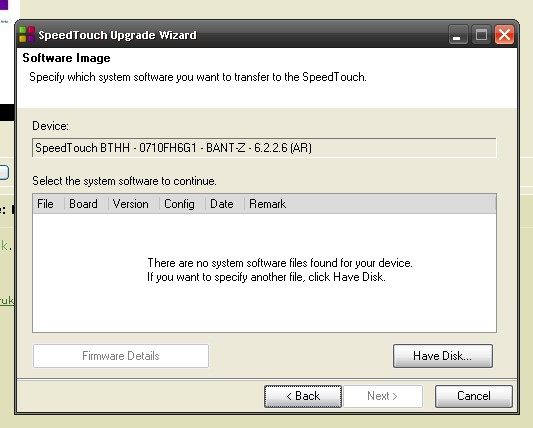

    Bardzo dobry artykuł, ale niestety u mnie lista firmware jest pusta :(

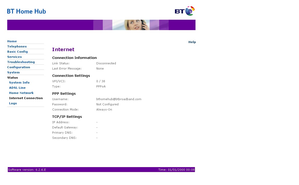

    Udało mi się zmienić firmware do wersji 6.2.6.E i wygląda to następująco:
    Gdy próbuje ustawić własne dane do neo , BT tak jakby je sprawdza (migają diody tak jak po resecie, następnie wywala taki błąd:
    Podejrzewam , że zmiana obecnych ustawień naprawiłaby ten problem (VPI / VCI powinno być ustawione 0 / 35)
    Pytanie tylko, jak to zrobić?... Macie może jakieś pomysły? Ja przegrzebałem chyba już wszystkie opcje i nie mogę znaleźć właściwej...

    Nie wiem czy zauważyłeś , ale do zmiany firmware muszę użyć programu "SpeedTouch Upgrade Wizard" , i przeglądarka potrzebna była mi do pierwszego podpunktu , by sprawdzić łączność pod 192.168.1.254 którą przechodzi bez problemu.
    Problemem jest to, że nie mam aktywnego przycisku next (jest tak jakby wyłączony) a jest on niezbędny do wykonania podpunktu 4 ;)
    Może wina leży po stronie niewłaściwego oprogramowania (firmware) ?
    Ale robiłem wszystko po kolei, także powinno chodzić, a tak nie jest :(

    Przycisk NEXT masz nie podzwietlony bo program nie widzi nowego softu ... zeby go zalapal trzeba wcisnac wczesniej HAVE DISK i odnalesc soft ktory powinien byc w folderze programu ktorym wlasnie soft chcesz wgrac (nie uwaznie czytales poradnik ;-) ..... a druga sprawa to z tego co widzialem w poradnikach na innych (zagranicznych stronach-podam linka) wgrywajac soft z innego rutera lamiemy HUBA http://www.josephn.net/unlocking_bt_home_hub [/code]
