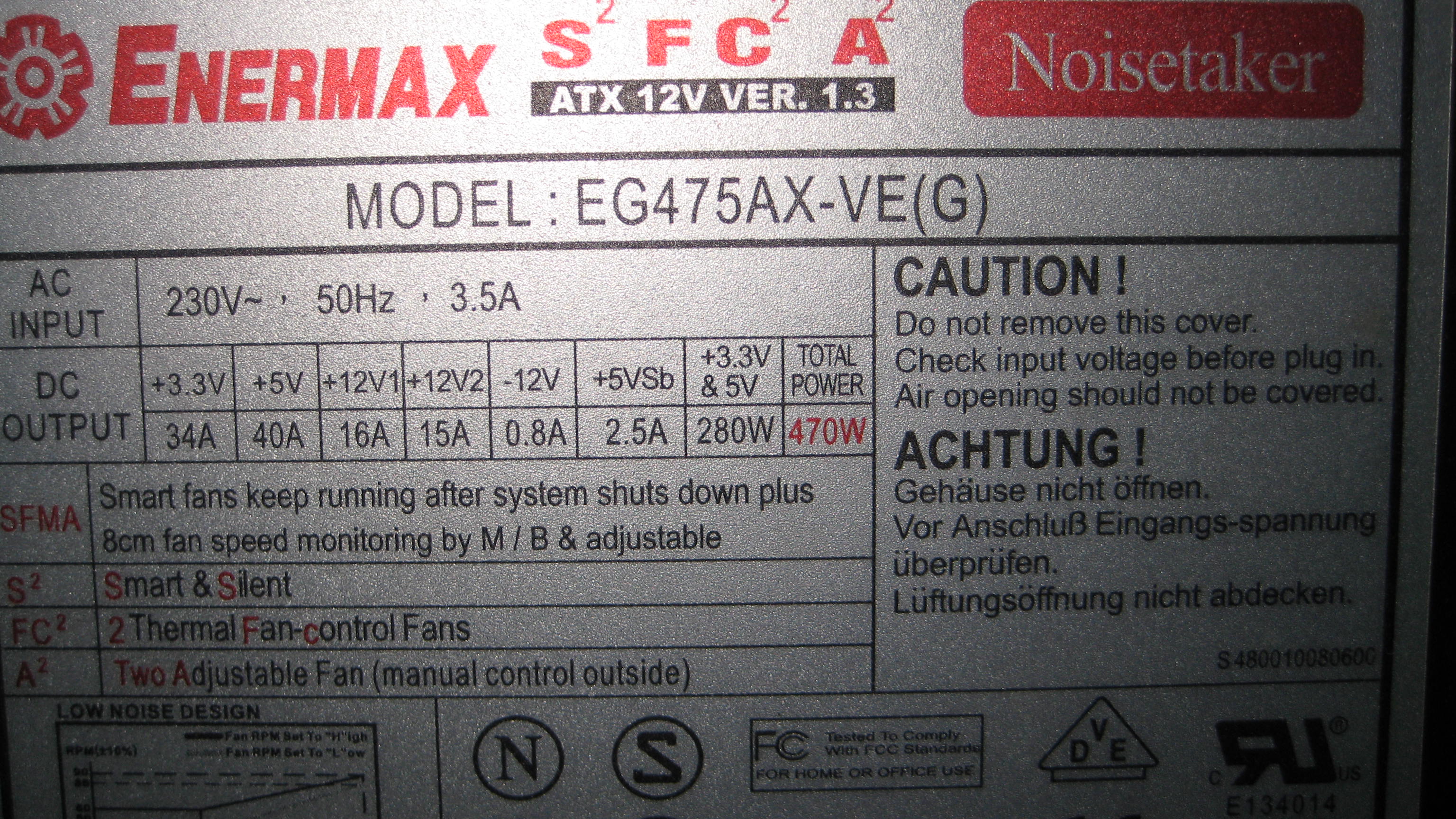

    Zasilacz Enermax Noisetaker ASUS M4N68T-M - czy ta płyta główna wystarczy do AMD Phenom II 965 i Radeon 5770?
    Mam go już 7-8lat i nie było nigdy problemu :) waży dobre 2,5 - 3 kg
    Od początku chodzi na Pentium D 3.4Ghz, 3xHDD, GF 6600 Extreme (aktualnie HD5770), nie wspominając o dodatkowych urządzeniach typu karty sieciowe, Firewire itp, więc obciążenie nie mniejsze niż będzie miał na nowym sprzęcie.

    Zasilacz do obecnej konfiguracji wystarczy, ale wymiana karty graficznej na mocniejszą nie obejdzie się bez mocniejszej jednostki. Słaba 12v na dzisiejsze standardy, ale to dobry zasilator.
