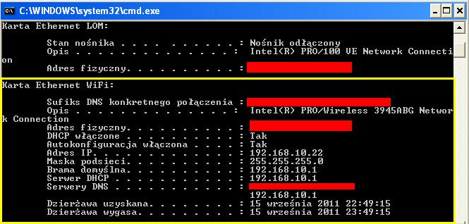

    @ormo2010
    W wierszu poleceń wpisz ipconfig /all. Daj screen.
    Czy możesz wejść w jego konfigurację? Jeśli tak to spróbuj skonfigurować po kablu ethernetowym.
    W wielu routerach wifi można wyłączyć. Sprawdź to u siebie. Nie ustawiaj szyfrowania żadnego dla wifi. Poterm spróbuj się połączyć.
  • #6 9930218
    ormo2010
    Posty: 67
    Pomógł: 2
    Ocena: 18
    Przez kabel ethernet wszystko sprawdzałem i jest ok.
    A tutaj screen:

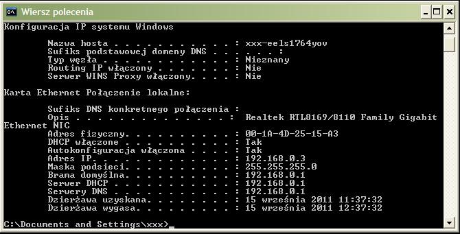

  • #7 9931508
    codiql
    Posty: 237
    Pomógł: 16
    Ocena: 17
    Na tym screenie nie widać karty WiFi. Wyłączona? Sprawdź czy masz ją załączoną w ustawieniach połączeń sieciowych (nie napisałeś jaka masz wersję Windows ale zobacz jak wygląda mój ipconfig /all na xp home
    Nie mogę się połšczyć przez Wi-Fi z routerem axesstel mv410r.
    Zobacz to co jest w żółtej ramce (usunąłem moje dane prywatne - czerwone pola)
