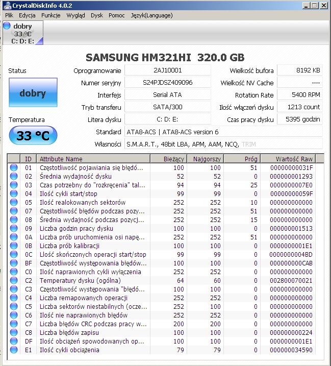

  • #13 9927952
    user1983
    Posty: 218
    Ocena: 5
    o to chodziło?
    • Lenovo ThinkPad r61i, WIN XP; nie loguje się windows smart.JPG (125.15 KB) Musisz być zalogowany, aby pobrać ten załącznik.
  • #14 9927980
    artaa
    Posty: 15055
    Pomógł: 1811
    Ocena: 1686
    TAK, teraz następny test.
