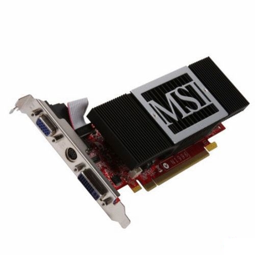

    Mam niemały problem z moim komputerem.
    Jakiś czas temu padła mi karta grafiki (Gainward GeForce 8800 GT 512 MB). Przez jakiś czas występowały artefakty, potem posypała się całkowicie.
    Wczoraj kupiłem tanią kartę (MSI NX8400GS 512MB) żeby tylko komputer chodził. Nie gram na nim od dawna, a do zadań biurowych taka karta w zupełności wystarcza.
    No ale oczywiście jest problem. Po podłączeniu karty głośnik systemowy piszczy, black screen, komputer się nie włącza :(.
    Moja płyta główna to GIGABYTE GA-P35-DS3L. Nie mam pojęcia czemu nie miałaby chodzić na niej słabsza karta... Resetowałem BIOS i nic.
    Proszę o pomoc! Nie mam żadnych pomysłów na rozwiązanie tego problemu.
    Z góry dzięki!]Link[/url]

    Czy grafika ma wtyczki na dodatkowe zasilanie?
    Jaki zasilacz?

    Sprawdź kartę na innym komputerze, możliwe że kupiłeś wadliwą sztukę. 8400GS nie posiadają złącz na dodatkowe zasilanie, przynajmniej ja się z takimi nie spotkałem a wymieniam je często(aktywne chłodzenie bardzo słabe, tuż po gwarancji zacierają się wentylatory).

    Może kolega umieścić dokładne foto grafiki na forum?
    Czy kolega używa przejściówki przy podłączeniu do karty graficznej?

    Karta ma D-Sub i DVI - na dwóch wyjściach nie ma obrazu?
    Płyta nie informuje "pikaniem" o braku/uszkodzeniu karty graficznej?

    Może ma jakieś znaczenie fakt że nowa karta ma 64bit magistrale pamięci, a starsza zepsuta miała aż 256?
    Jest pikanie, pisałem o tym w pierwszym poście.

    Sprawdzałeś czy w slocie nie ma kurzu? Często zdarza się też, że trzeba kartę docisnąć lub parę razy ją wyjąć i włożyć. Często mam takie przypadki, na używanych płytach.

    Przedmuchaj złącze PCI-E, przetrzyj styki karty. Na pewno karta dobrze dociśnięta i zaskoczyła w gnieździe?
    Kartę kupiłeś nową czy używaną? Masz gdzie ją sprawdzić?

    Slot czyściłem już wcześniej. Poza tym wsadzałem tą starą uszkodzoną kartę i pokracznie odpala. Po południu postaram się sprawdzić kartę u znajomego.
    Karta nowa, 12 miesięcy gwarancji, z jakiejś wyprzedaży.

    Po kolei. Jak piszczy? Jaka to sekwencja?

    Piszczy dokładnie tak samo jak wtedy, gdy karta graficzna nie jest włożona w ogóle. Wszystko inne odpala normalnie, tyle że nie ma żadnego obrazu.

    No i lipa. Wygląda na to że karta jest uszkodzona. U kolegi także nie działa, dokładnie to samo co u mnie - głośnik piszczy i komputer nie wstaje.

    No to karta do sklepu niech dają inną lub pieniążki.
