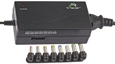

    Zasilacz uniwersalny do notebooków Tracer 200H, regulowane napięcia:
    Parametry Techniczne
    Napięcie wyjściowe:
    12V, 15V - 4A
    16V, 18V, 19V, 20V – 3,5A
    22V, 24V – 2,9A
    Moc: 80W

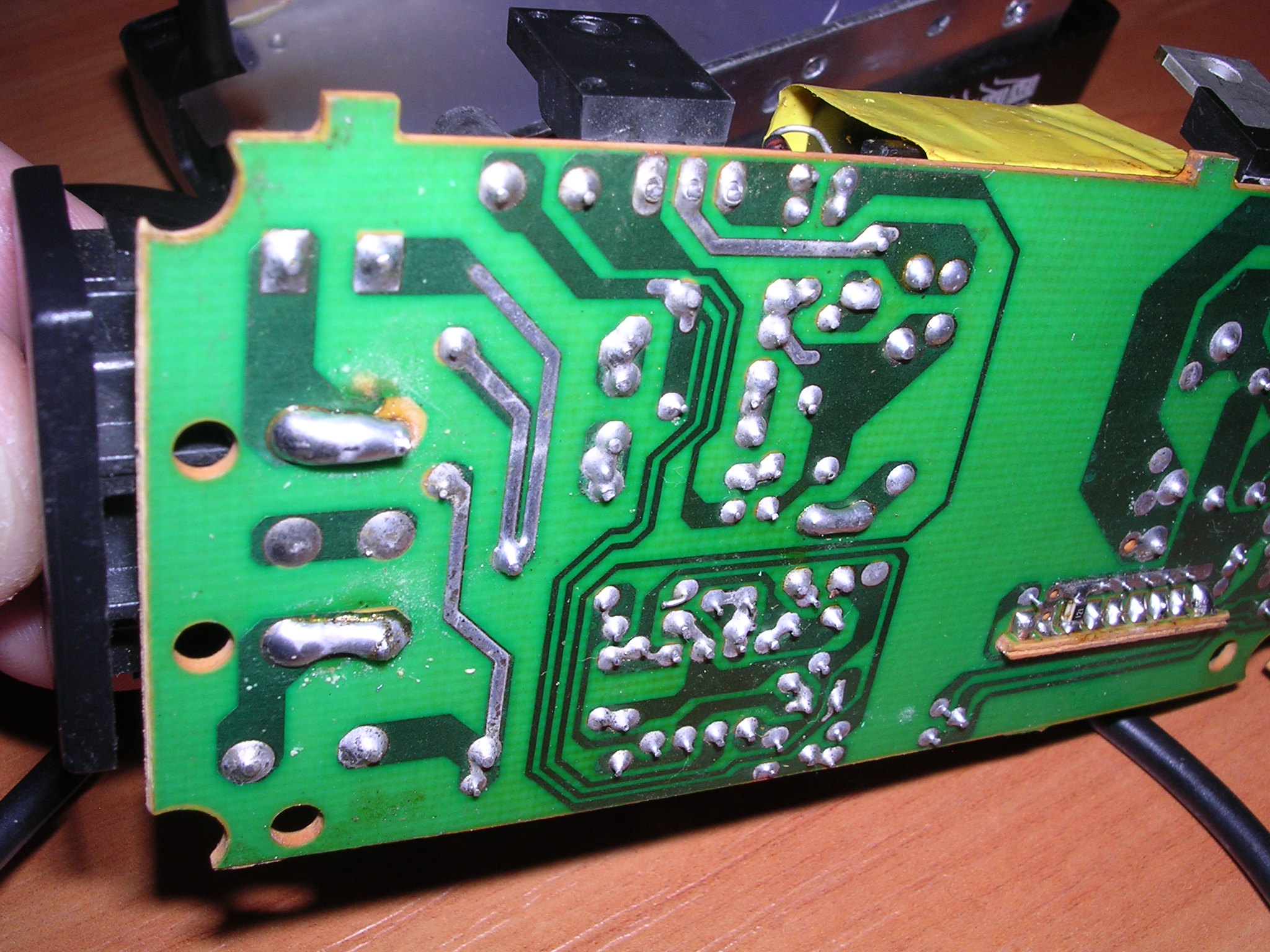

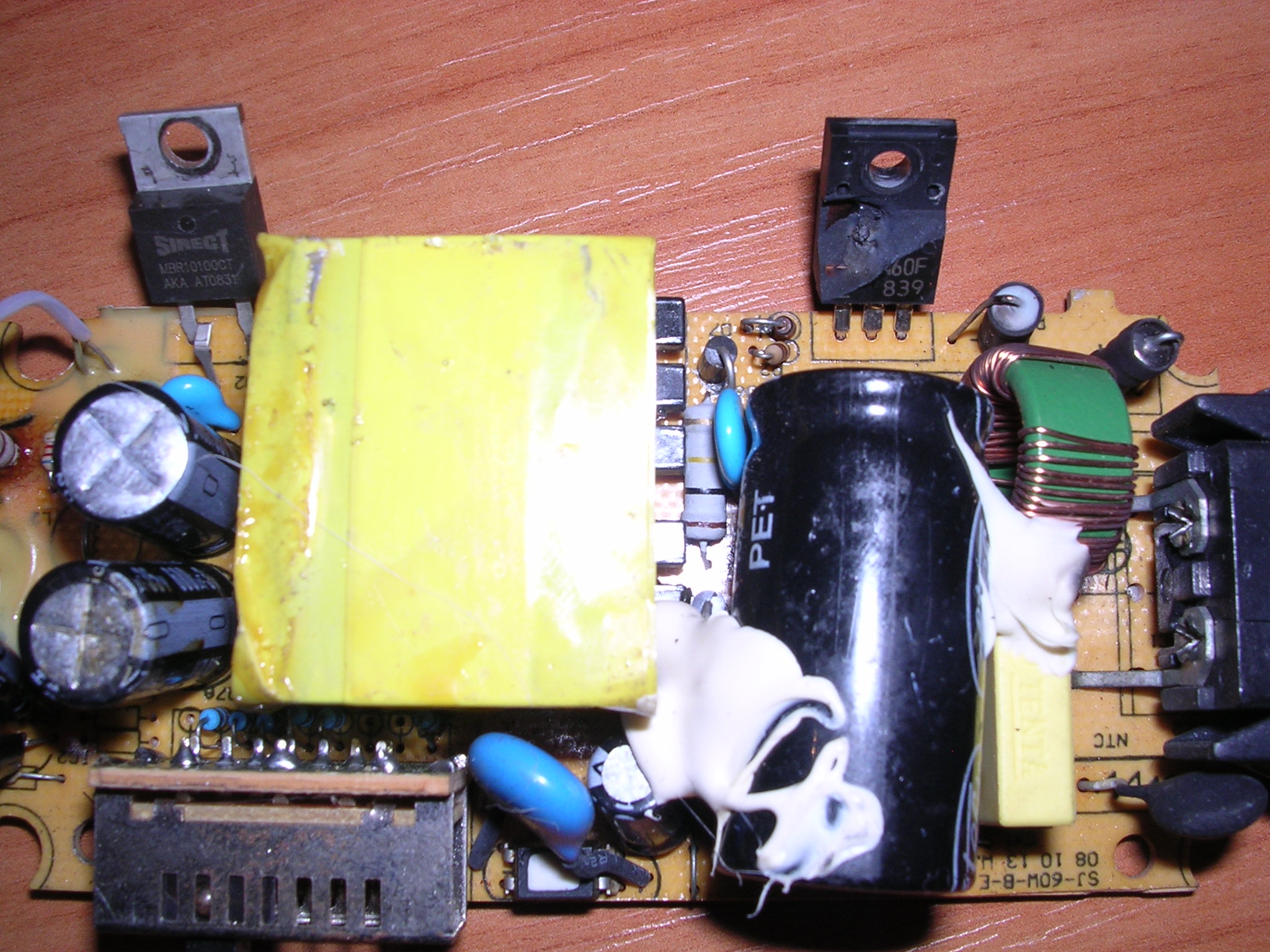

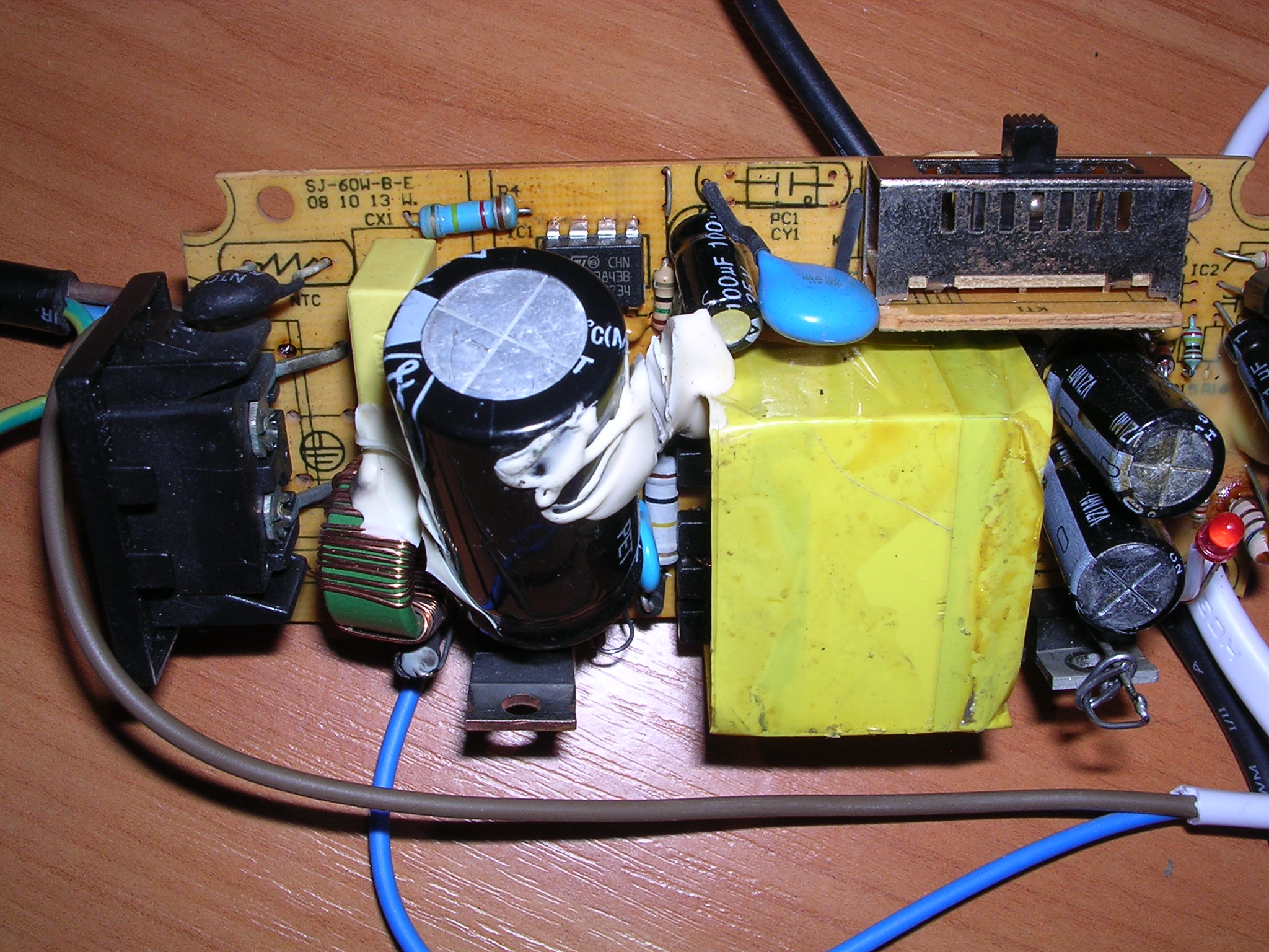

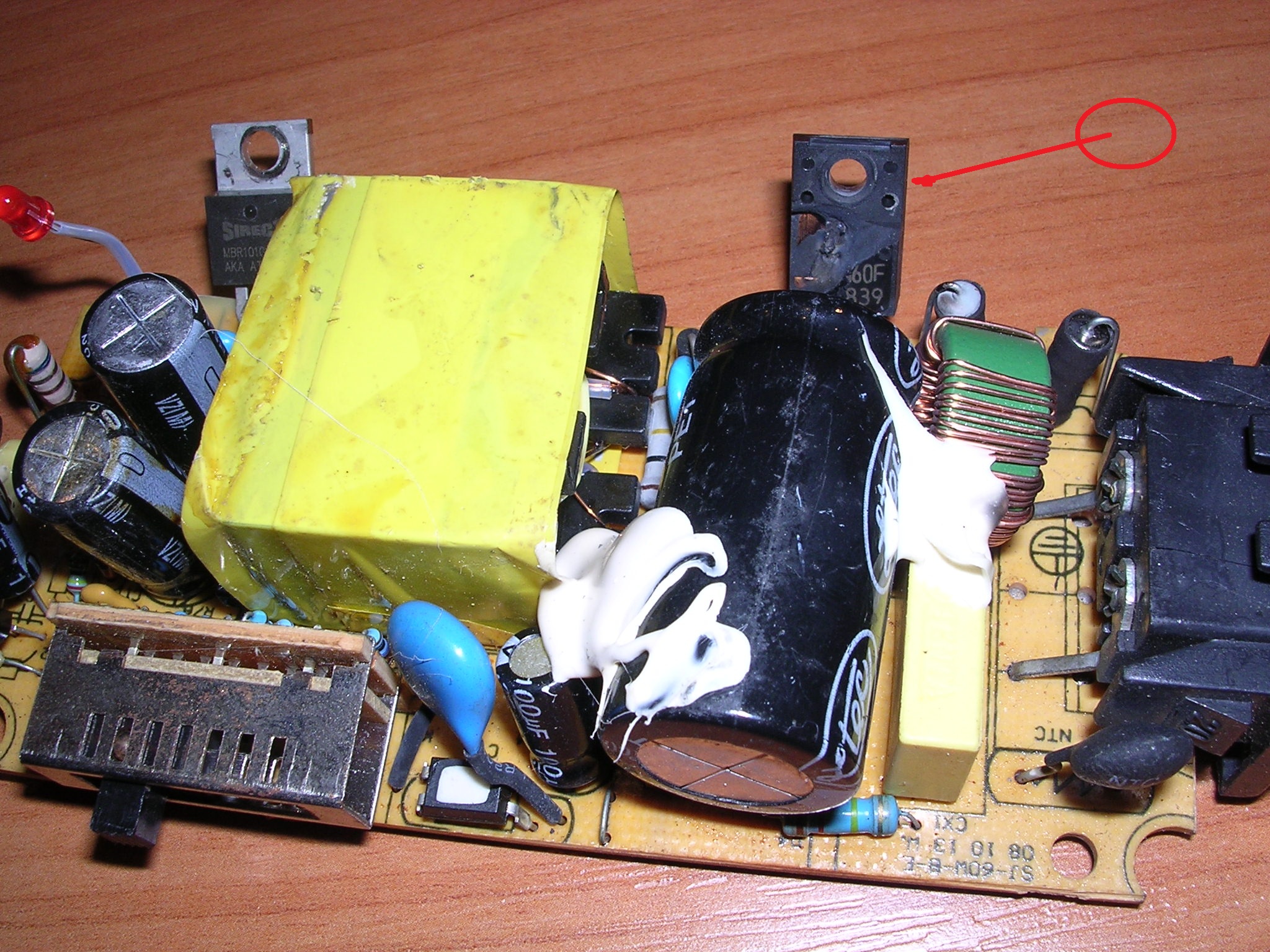

    Dostałem go do naprawy i mam problem z rozszyfrowaniem elementu po stronie pierwotnej. Właściciel twierdzi, że wystrzelił mu podczas włączania do sieci. Proszę o pomoc, na zdjęciu wskazałem element, co to za tranzystor?
    Edit:

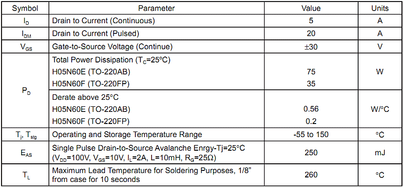

    Jednak tu jest problem, przede mną ktoś go rozkręcił i wyczyścił z tych "cennych" odłamków, a może to był jakiś mosfet, a końcówka oznaczenia na obudowie to ....60F
    Tracer model: 200H TRZ-S2 Out: 12/15/16/18/19/20/22,24V- 4A po wybuchu naprawa.Tracer model: 200H TRZ-S2 Out: 12/15/16/18/19/20/22,24V- 4A po wybuchu naprawa.
    Poprawiłem TONI_2003.

    Kolega poda na jakim sterowniku jest albo zrysuje stronę pierwotną i będzie wszystko jasne. Oryginału na pewno nie będzie ale jakiś zamiennik się dobierze

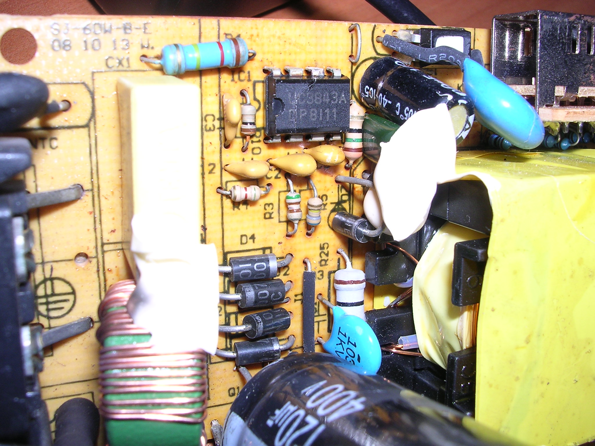

    No i dzięki kolegom ujawnił się kolejny uszkodzony element. Podniosłem kondensator elektrolityczny i ujrzałem pęknięty sterownik UC3843A.
    Jednak nie chcę pisać nowego posta nic nie wnoszącego do tematu, dlatego tutaj na tym etapie podziękuję. Jutro zakupię niezbędne części i oczywiście napiszę o efektach pracy.
    Dziękuję koledze mkpl , tak też uczynię podczas uruchamiania zasilacza :)

    IRF830 powinien dać radę. Na źródle tranzystora będzie opornik o bardzo malej rezystancji on prawdopodobnie też będzie padnięty.
    Zasilacz uruchamiaj z żarówką 40W w szereg z siecią unikniesz w ten sposób kolejnych uszkodzeń jak jeszcze coś będzie nie tak

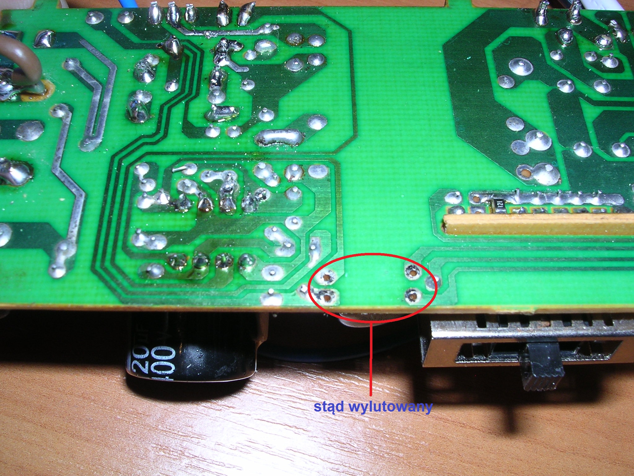

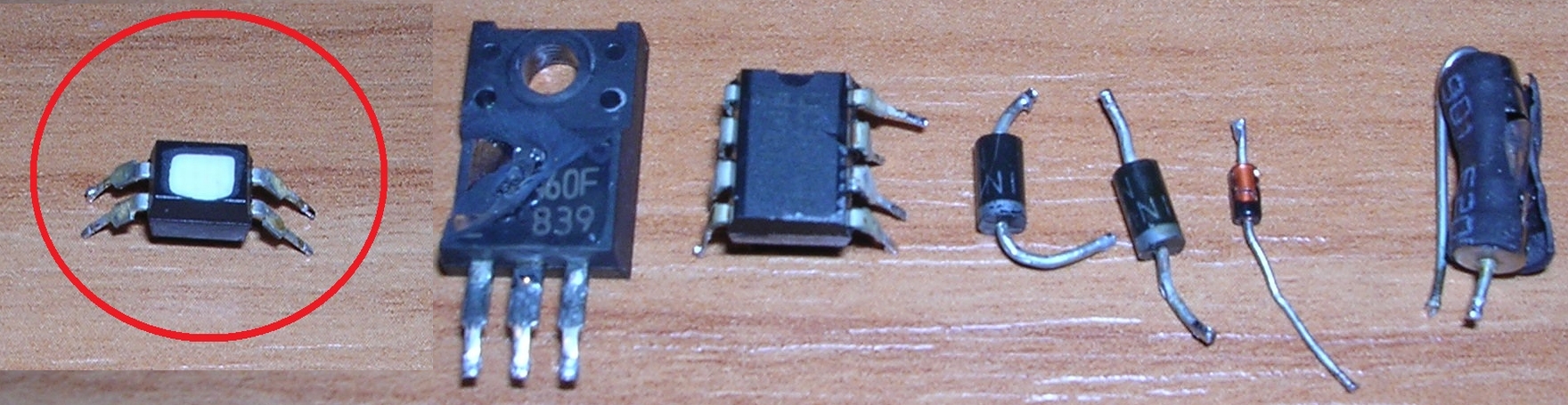

    Na zdjęciu widnieją elementy, które zostały zdiagnozowane jako uszkodzone i wymienione. Następnie uruchomiłem zasilacz z wpiętą żarówką 40W, w szereg z siecią. Żarówka na ułamek sekundy zaświeciła i zgasła (mrugnęła) więc uznałem, że to już połowa sukcesu.
    Pomierzyłem stronę pierwotną i napięcia są ok. Jednak po stronie wtórnej nie pojawiło się napięcie. Jeszcze raz dobrze przyjrzałem się elementom po stronie pierwotnej i zauważyłem jeszcze jeden pęknięty element. Zaznaczyłem go na zdjęciu czerwonym kółkiem, element jest na czterech nóżkach. Co to za element, ewentualnie o jakie parametry pytać? Poniżej miejsce z którego został wylutowany...
    Tracer model: 200H TRZ-S2 Out: 12/15/16/18/19/20/22,24V- 4A po wybuchu naprawa.Tracer model: 200H TRZ-S2 Out: 12/15/16/18/19/20/22,24V- 4A po wybuchu naprawa.Tracer model: 200H TRZ-S2 Out: 12/15/16/18/19/20/22,24V- 4A po wybuchu naprawa.

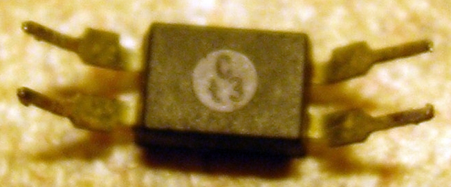

    Jest to optotranzystor, a nie ma na nim żadnych napisów?
  • #8 9934362
    maxio1234
    Posty: 95
    Ocena: 3
    Niestety tylko trzy znaki i tylko na spodzie elementu (C t3), ale czy to czasem, nie to samo co Transoptory: LTV814A, LTV815, LTV816 lub PC817 ?
  • #9 9934418
    Wojtek(KeFir)
    Posty: 7608
    Pomógł: 678
    Ocena: 562
    W przykładowym zasilaczu siedzi: :arrow: LTV817
  • #10 9934439
    maxio1234
    Posty: 95
    Ocena: 3
    No to już ustaliliśmy, że to to transoptor - tylko który wybrać?
  • #11 9934479
    Wojtek(KeFir)
    Posty: 7608
    Pomógł: 678
    Ocena: 562
    Ten transoptor pracuje dwu-stanowo, a to tylko włącznik przetwornicy i nie ma tutaj znaczenia jakie ma parametry. Byle by wytrzymał napięciowo, a ten LTV będzie dobry.

    Trochę późno, ale to przez brak czasu. Chciałem poinformować, że zasilacz odpalił, a wymieniłem następujące elementy:
    D1-D4 — 1N4007 (dwie były spalone, ale wymieniłem wszystkie 4 na nowe)
    D7 — 1N4148
    Q1 — ... 60F - zastosowałem STP5NB60
    IC1 — UC3843A
    R1 — 0,33Ω/2W
    CY1 — Transoptor oryginalny nieznany - zastosowałem L817C
    R3 — 510Ω - zastosowałem 470Ω bo taki miałem
    F1 — Bezpiecznik
    W pierwszej wersji zastosowałem IRF830 oraz UC3843B, jednak zasilacz nie chciał się uruchomić. Po stronie pierwotnej, napięcie po wyprostowaniu wynosiło 320V, a na sterowniku po zmierzeniu miernikiem, tylko nóżka 2 i 7 przedstawiała wartość 8V.
    Podejrzewałem spalony transformator dlatego wylutowałem go i zmierzyłem uzwojenia okazało się, że jest sprawny. Gdzieś na elektrodzie doczytałem, żeby zastosować oryginalny sterownik, jaki był na PCB (choć nie bardzo wiem jakie to ma znaczenie).
    Zakupiłem w sklepie internetowym lewandowscy.pl UC3843 z literką A, bo taki był oryginał na PCB i zamiast IRF830 zastosowałem intuicyjnie STP5NB60. Włączyłem do sieci i tak osiągnąłem swój sukces :D. Zmierzyłem wartości wyjściowe, przetestowałem na swoim laptopie, działa bez zarzutów. Dziękuję zainteresowanym za pomoc.
