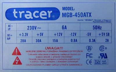

    Zasilacz Tracer model: MGB-400ATX.
    Rodzaj uszkodzenia:
    1. Zasilacz wydaje cichy pisk.
    2. Zasilacz normalnie startuje, ale po obciążeniu większym prądem dostaje czkawki [robi się dyskoteka]. Napięcie cyklicznie spada do wartości ok.10% nominalnego, a następnie rośnie i tak w kółko.
    Konstrukcja jest nie typowa. Strona pierwotna składa się z jednego tranzystora mocy [chyba - jeszcze nie sprawdziłem] 2SK2996 i układu scalonego KA3842B w obudowie [8 nóżek], przetwornica pomocnicza zbudowana w oparciu o 5H0165R.
    Strona wtórna - układ scalony TPS3510P - 8pin, TL431 - 3szt. i kilka tranzystorów.
    Zasilacz ma przypalone złącze do płyty głównej, a napięcia w stanie spoczynku: 5VSB - 5,03V;
    PS-ON - 5,02V.
    Przy wymuszonym starcie [zielony-masa] napięcia:
    +3,3V - 3,32V
    +5V - 5,12V
    +12V - 11,98V
    Dane z tabliczk znamionoweji:
    3,3V-28A/+5V-30A/+12V-15A/-12V-0,8A/-5V-0,3A/+5VSB-2A.
    Od czego zacząć naprawę?
