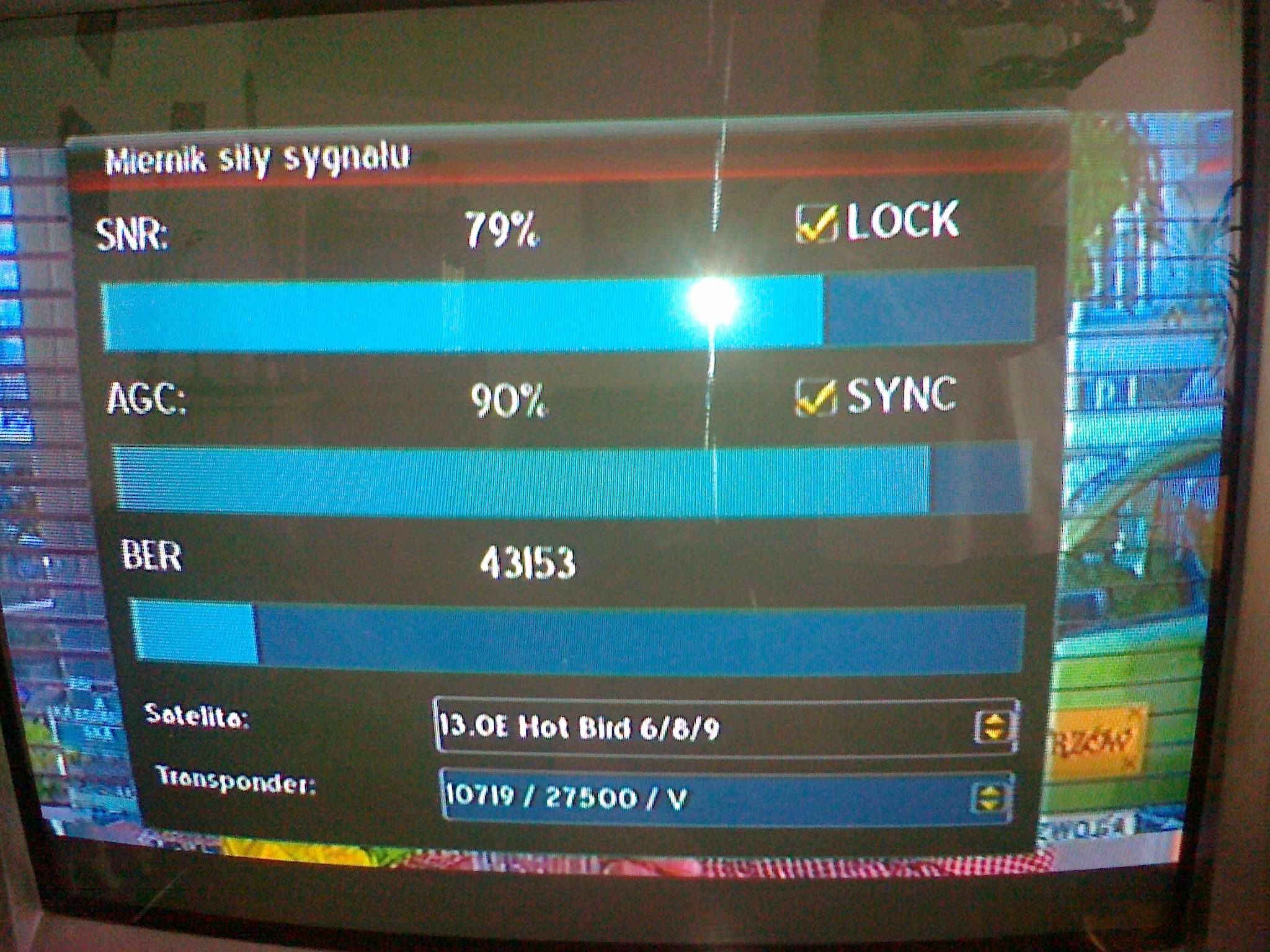

    Z powodu brutalnego wdarcia się rdzy na mój talerz, postanowiłem zmodernizować swoją instalację satelitarną. Stalową antenę 80cm zastąpiłem aluminiową w takim samym rozmiarze, a 2 konwertery single wymieniłem na quady (Zinwell J4). Podczas montażu, okazało się iż diseq jakimś cudem również zaczął rdzewieć - postanowiłem więc kupić 2 nowe egzemplarze - z braku wyboru w sklepie nabyłem jakiś wynalazek Amiko D 2/1. pociągnąłem nowy kabel do drugiego tunera, ustawiłem rekordowy jak na moją lokalizację poziom sygnału (90%/90%/0-80 BER). Wszystko działało idealnie - jednak po kilku godzinach sygnał na kanałach TVN zaczął wariować, a BER oscylować w granicach 10.000-40.000 a sygnał spada do 70% - problem dotyczy TYLKO kanałów TVN, inne kanały z tej samej polaryzacji (V high) działają idealnie, a poziom sygnału odbierany przez tuner jest wzorowy. Dodatkowo szybkie "skakanie" po kanałach kończy się tym, że sygnał spada do 60% na wszystkich kanałach i pomaga tylko wyłączenie tunera z prądu. Po podłączeniu drugiego tunera (oba to DM500s) sytuacja jest dokładnie taka sama.
    Gdzie szukać przyczyny? Z tego co czytałem, jeżeli to by była wina konwertera to raczej siadała by cała polaryzacja...

    Witam, niekoniecznie... przyczyna niedomagań może być konwerter lub kiepsko ustawiona antena.
    Nie wykluczam że jedno i drugie.
    Wymień konwerter na Inverto,marka sprawdzona prze instalatorów.

    Ale na wszystkich innych kanałach (HB i Astra) sygnał i jakość mam po 90% i BER bliski 0, czy mimo to dalej powinienem kombinować anteną?
    Nowa instalacja satelitarna, słaby sygnał na paczce TVN
    Trwam (A)
    TV4 (HB)
    TVN24 (HB)
    Jak skołuję drabinę od sąsiada to przełożę stare single właśnie Inverto i zobaczę.

    KIEROWCA_VW napisał:
    Zinwell J4 - obecna cena na Allegro 13.85-18.90...
    Cena odzwierciedla jakość...
    No i to chyba jest winowajca... Wczoraj wieczorem założyłem z powrotem starego poczciwego Inverto 0,3db i problem zniknął. W przyszłym tygodniu sprawdzę sytuację na twinach od kolegi aby ostatecznie wyeliminować problem nowych Diseqow, i zamelduję.
