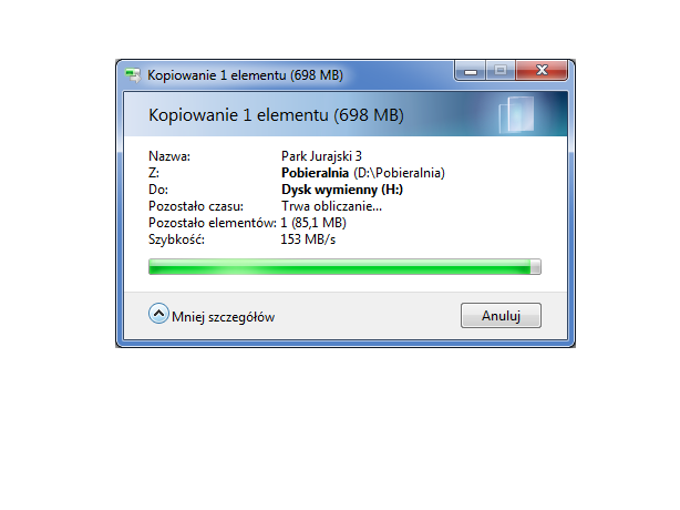

    Mam taki problem a mianowicie coś ostatnimi czasy zaczynami mi wariować transfer w czasie kopiowania z PC na PEN. Po kliknięciu wklejania plik(700mb) przesyła z zawrotną prędkością 200mb\s co jest oczywiście niemożliwością dla tego typu urządzenia po czym przed końcem przesyłania zacina się i wyskakuje jakiś błąd że plik nie jest obsługiwany itp. Dla dużych plików 8Gb początek jest tylko szybki i zaraz potem zacina lub pokazuje czas ponad 2 godziny do końca. Posiadam dwa takie same pendrivy i na obu jest to samo czyli na pewno nie jest to wina samego pena.
    Peny są szybkie 30\30 z zapewnień producenta. Formatowałem, odinstalowywałem w menadżerze nic to nie daje system plików NTFS.
    Z samym odczytem jest zdecydowanie lepiej.
    Windows 7 64bit.

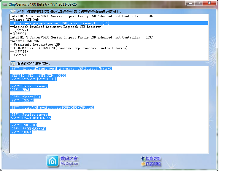

    Przedstaw też dane z:
    ChipGenius
    CheckUDisk 5.3
    Dołącz też zrzut ekranu z RMPrepUSB (wybierz USB Info i później tylko OK).

    pidar
    Posty: 11363
    Pomógł: 1569
    Ocena: 3585
    msciwortuczman napisał:
    Daje na informacje o usb ale dodatkowa tabelka wyskauje do wklepania odpowiedniej wartości
    A ja napisałem wyraźnie:
    http://www.rmprepusb.com/documents/rmprepusb-beta-versions
    Myślę, że dane nieistotne na tym 'podejrzanym" penie - to może od razu w RMPrepUSB -> "Wipe MBR.." i ponowny format.

    Co do kopiowania wygląda to tak:
    Zielony pasek w sekundzie dobija "prawie do końca" i zatrzymuje na tych 150mb
    Pendrive - niestabilny transfer i błędy przy kopiowaniu dużych plików na Windows 7

    Sprawdź Phison PS22xx Formatter v2.10.0.2, jak to nie pomoże będą potrzebne dane;
    ChipGenius
