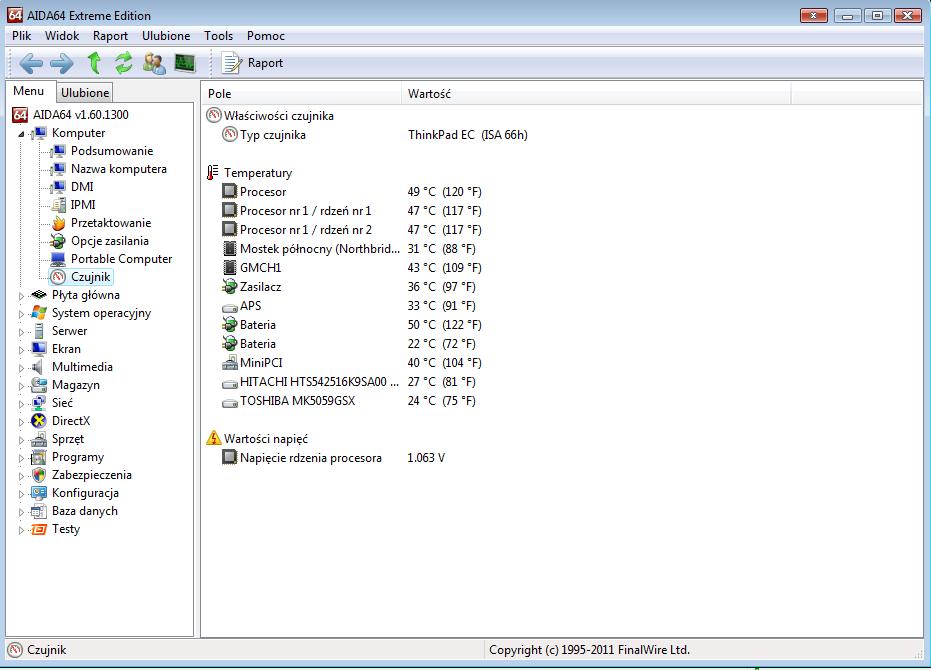

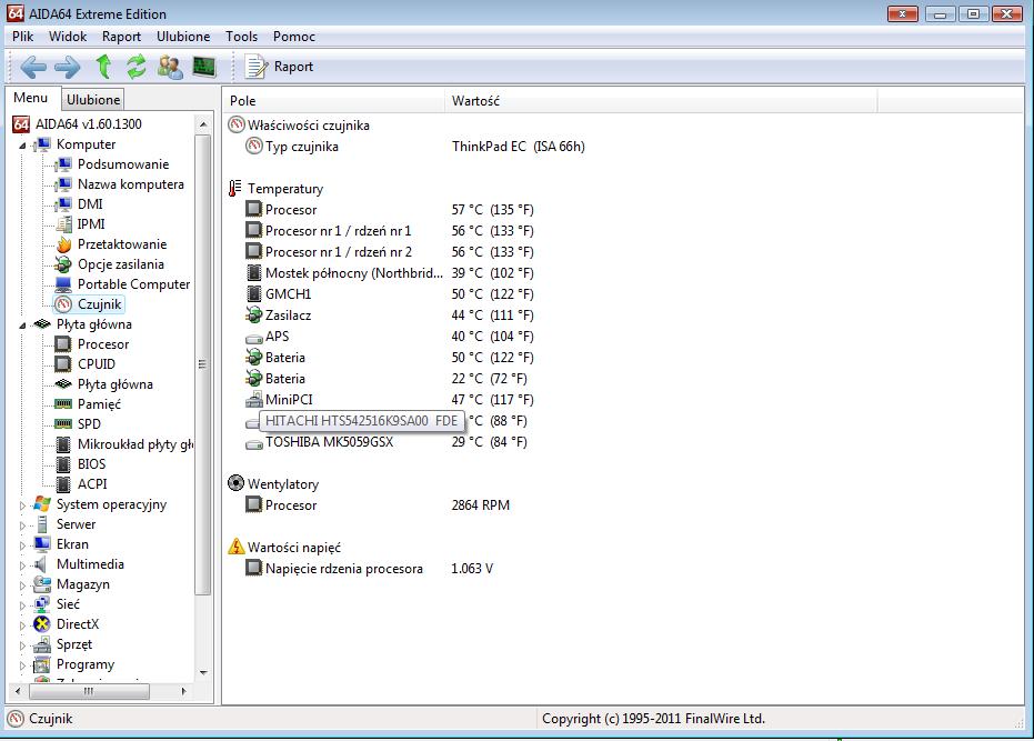

  • #11 9967934
    kasia_2701
    Posty: 13
    Witajcie. W tej Aidzie mam sprawdzić w "czujniku"?
    Jeśli tak to pokazuje coś takiego:
    Lenovo R61i - głośny wentylator przy 34°C, czy wymiana jest konieczna?
    Po ok. półgodzinnej pracy jest już tak:
    Na naklejce mam tak:
    8943-DTG S/N-L3-E8452 08/03
    O to chodziło?

  • #12 9968415
    Bródka
    Posty: 7239
    Pomógł: 900
    Ocena: 720
    Trochę ci się grzeje ten laptop, tak pasta ma termin ważności, najlepiej kupić nowa i to dobrą, a nie tanią silikonowa
