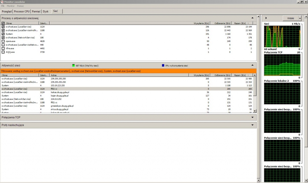

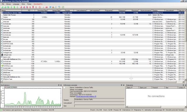

    Niedawno wprowadziłem się do akademika i musiałem użyć jakiegoś sposobu na ograniczenie uploadu, więc pobrałem Netbalancer. Po kilku dniach użytkowania (wcześniej nie zwróciłem na to uwagi, więc nie wiem, czy to występowało) zauważyłem, że niejaki "Unidentified or Service Traffic" praktycznie ciągle coś mi pobiera z adresu...żadnego! Zamieszczam screen z tego zjawiska.
    Jak ograniczyć nieznany ruch sieciowy w Netbalancer i perfmon.exe?
    Prędkość pobierania jest bardzo różna i chwiejna. Może być równie dobrze 70KB/s jak i momentami 200KB/s, a nawet 1MB/s. Gdy komputer włączony jest przez kilka godzin, to łączna ilość pobranych danych sięga nawet 2GB lub więcej i właściwie nawet nie wiadomo, gdzie to się podziewa (nie zauważyłem, żeby dysk był użyty w znacznie większym stopniu). Svchost.exe też przez krótkie chwile coś pobiera, ale o tym za chwilę. Następny zrzut ekranu pochodzi z aplikacji perfmon.exe i pokazuje, że svchost.exe ciągle generuje jakiś niewielki ruch (zdarzało się, że dwie różne jego instacje pobierały przez ileś czasu non-stop po 100KB/s).
    Najlepsze w tym wszystkim jest to, że mam wyłączone aktualizacje automatyczne, w ogóle nic nie pobieram, nie mam włączonego absolutnie żadnego P2P, w sieci również nic nie udostępniam ani nie kopiuję. No, naprawdę nie rozumiem, skąd to się może brać.

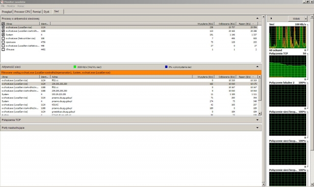

    Wyłącz protokół IPv6 na początek

    Też o tym myślałem, ale zapomniałem zrobić :) Właściwie już mi pomogłeś, bo cały ruch na "Unidentified or Service Traffic" znikł, natomiast svchost.exe nadal coś tam sobie robi (według perfmon.exe), ale to już nie jest taki duży problem. Screen poniżej.
    Chciałbym zauważyć, że jakieś połączenie z ff02::c nadal istnieje, co trochę dziwi po wyłączeniu tego protokołu. Zastanawiająca jest też aktywność, która momentami sięga 1Mb/s, ale powiedzmy, że nie jest to aż takie zmartwienie jak to, które pomogłeś mi rozwikłać.
    Natomiast nasuwa się aż pytanie, czy po przejściu całego świata na IPv6 wszyscy nagle będziemy mieli takie śmieszne zjawiska w sieci? :P
