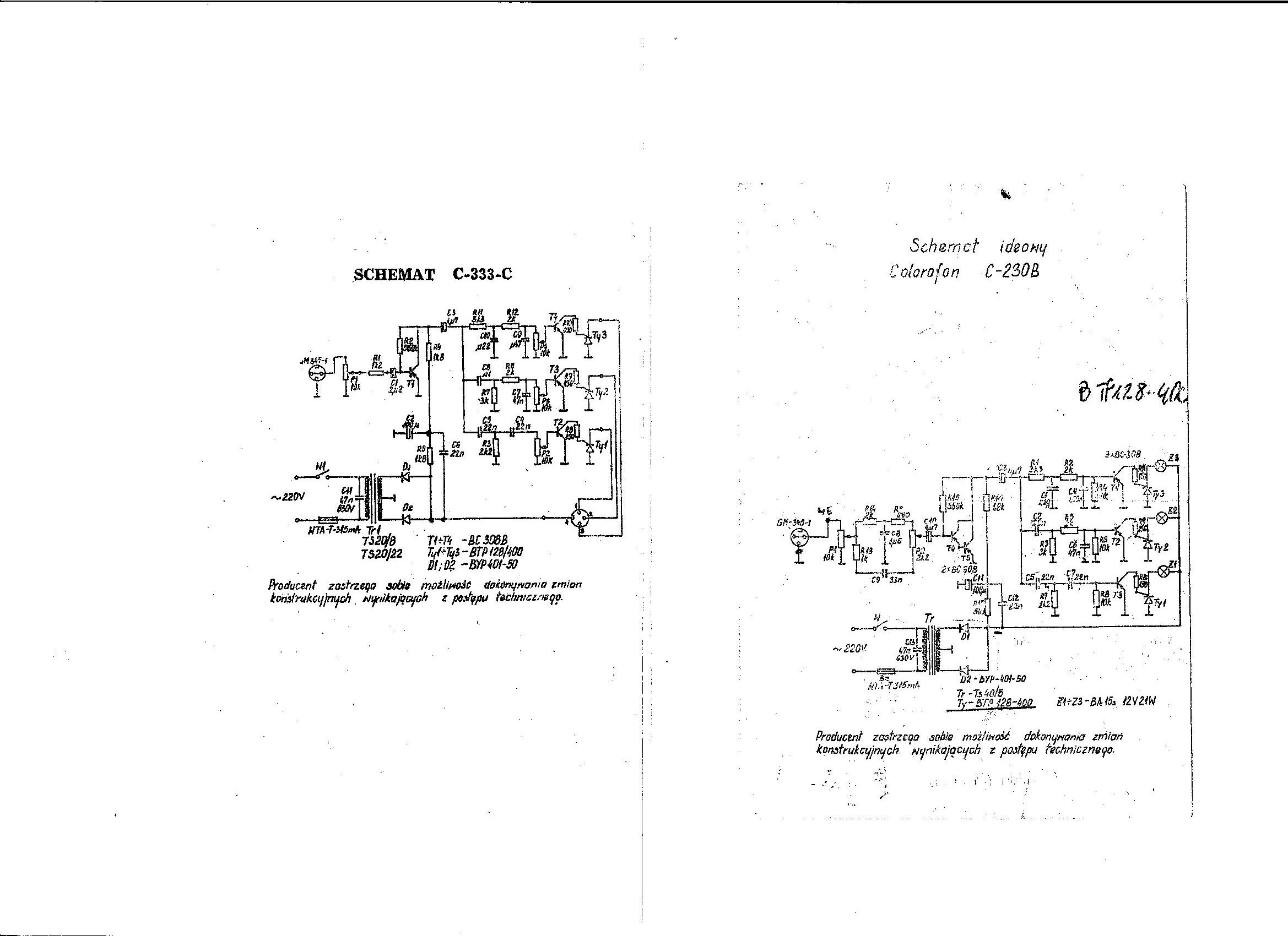

    Z jedynych schematów na 2 potencjometry nasuwa mi się ten Kolorofon C-230B Z 2 Potencjometrami suwakowymi usterka. <prawa strona> a jeżeli jest prawidłowy to wyprowadzenia już łatwo znajdziesz.

    Patrząc na schemat i na moją płytkę jest idealny i wywnioskowałem z tego że tak już miałem podłączone przewody w sensie :
    1- minus żarówek
    2 i 3 - uzwojenia transformatora około +- 18v
    4- minus sygnału sterowania i środek uzwojenia transformatora
    5 6 7 - + żarówek
    8- +sygnału sterowania
    Dobrze myślę?
    I na żarówkach 5W 12V nie zależnie czy podam sygnał czy nie mam po 2-2,9v nie wiem czym to może być spowodowane?
    Dziękuje Stefan za schemat :)

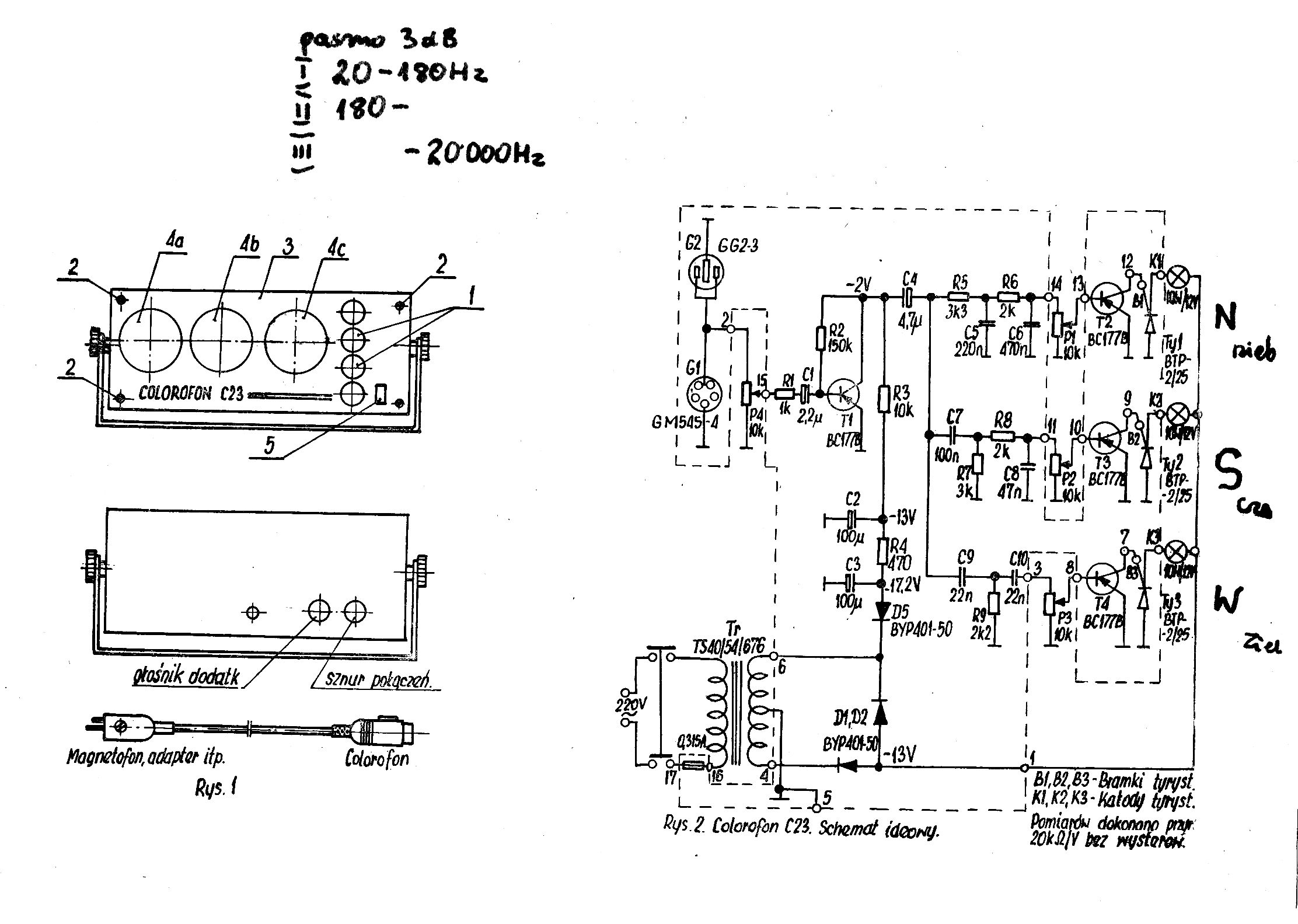

    Kolega @Audiofilek92 przekazał mi do naprawy ten kolorofon. Uszkodzone okazały się wszystkie tranzystory BC308, tyrystory były sprawne. T4 i T5 były zwarte, a reszta uszkodzona na rozwarcie. Wymieniłem je na BC307, bo akurat takie miałem pod ręką i wszystko działa jak należy. Przy okazji przeczyściłem potencjometr od pasma.
    @stefan1943 - dzięki za schemat, jak najbardziej się przydał. Jedyna rozbieżność to potencjometry. Na płytce kolorofonu kol. Audiofilek92 do czułości był 4,7k i to jeszcze niewielka różnica w porównaniu do 10k na schemacie, ale potencjometr od pasma ma 100k, a nie 2,2k, jak na schemacie.
