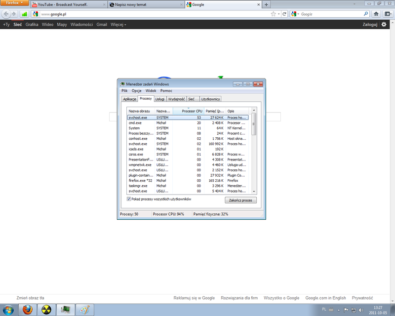

    Witam potrzebuję pomocy. Złożyłem nowy komputer i zainstalowałem Windowsa 7 64 bit. Wszystko śmiga jak należy, ale zużycie procesora cały czas oscyluje w granicach 89%-97%. Wszystkie podzespoły są nowe niema również wirusów. Patrzyłem w menedżerze urządzeń co obciąża mi najbardziej procesor i wyszło że svchost.exe (okolo 58% zużycia). Nie wiem co z tym fantem uczynić ?
    P.S - link do screena z Menedżera Urządzeń: Jak zmniejszyć zużycie CPU przez svchost.exe na Windows 7 64-bit?

    Widzisz roznice miedzy menadzerem zadan, a menadzerem urzadzen?
    Zrob skan przy pomocy mbam oraz cureit.
    Daj w zalaczniku oba logi z OTL (w otl zaznacz wszyscy uzytkownicy, lop i purity).
    Uzyj Process Explorer, sprawdz dokladnie uruchomil ten svchost i podaj na forum.
    Aktualizacje do systemu i programow masz zainstalowane? Jezeli nie to pewnie sie wlasnie sciagaja i instaluja.

    Sorry za te pomyłki z menedżerem urządzeń a zadań. Teraz ściaga się jakaś aktualizacja systemu Windows więc może to jest powód. Jak już wszysto będzie zainstalowane a problem nie zniknie to zrobie tak jak napisałeś.
