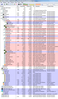

Dlaczego proces svchost.exe tak mocno obciąża CPU w Windows 7 i jak naprawić lagi komputera?
Najprawdopodobniej winny był zablokowany Windows Update w nieoryginalnym Windows 7, a nie pasta pod procesorem ani sam lekko charczący dysk, o ile SMART dysku jest w porządku [#16736259] Należało zatrzymać usługę Windows Update w services.msc i zainstalować poprawki, które naprawiają zawieszanie się wyszukiwania aktualizacji, bo to właśnie mogło powodować stałe obciążenie svchost.exe [#16736363] Dodatkowo warto było przeskanować system ADWCleanerem i Malwarebytes, bo po użyciu „driver instalatora” mogło zostać malware powodujące wysokie użycie CPU [#16736156][#16736145] Po wykonaniu tych kroków obciążenie svchost spadło, a po kilku dniach testów komputer zaczął działać normalnie w grze [#16736414][#16746730]
Użytkownik zgłosił problem z wysokim zużyciem CPU (55-100%) przez proces svchost.exe na komputerze z systemem Windows 7 Home Premium 64-bit. Po wymianie baterii i dysku oraz zainstalowaniu systemu i sterowników, komputer lagował, a dysk charczał. Użytkownik próbował różnych rozwiązań, w tym odinstalowania oprogramowania antywirusowego AVG oraz programów do automatycznego pobierania sterowników. Po przeprowadzeniu skanowania w poszukiwaniu malware, zaktualizowaniu systemu oraz wyłączeniu niepotrzebnych usług, zużycie CPU spadło do 1-10%. Pojawiły się jednak nowe problemy z procesami mscorsvw.exe i msmpeng.exe, które również obciążały CPU. Użytkownik zdiagnozował problemy z pamięcią RAM (DDR2 4GB) oraz zasilaczem (Cooler Master UWP 700W), co mogło wpływać na stabilność systemu. Po dalszych testach i zmianach w BIOSie, komputer zaczął działać lepiej, a użytkownik planuje wymianę procesora na mocniejszy.
