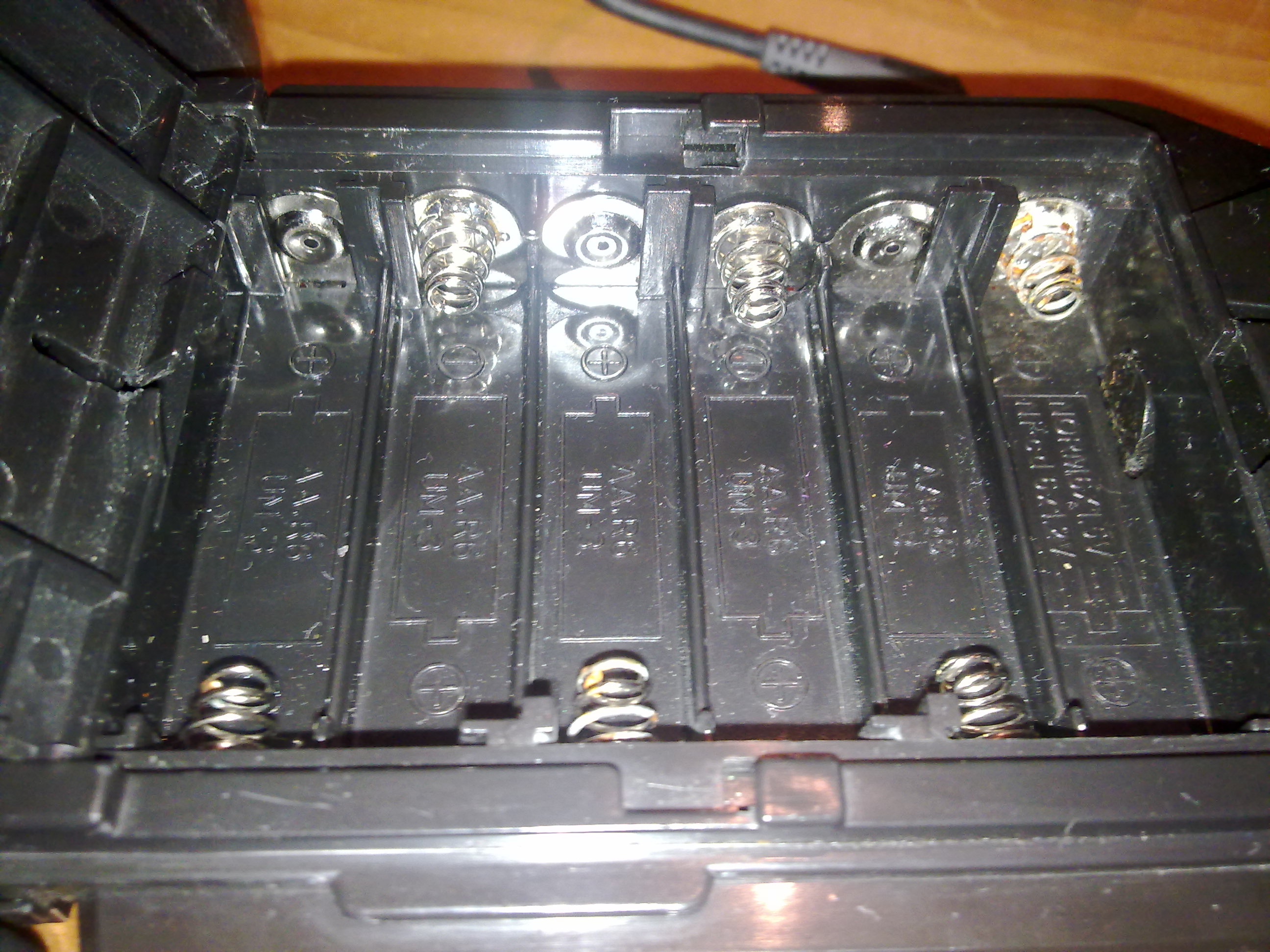

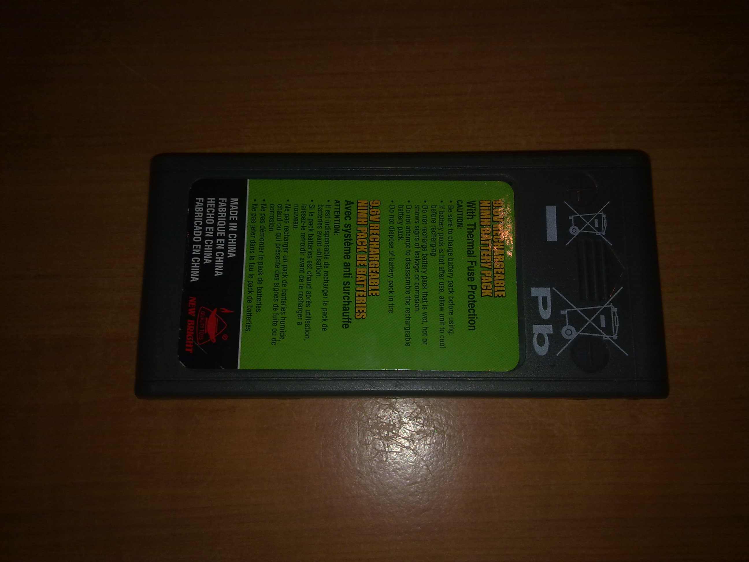

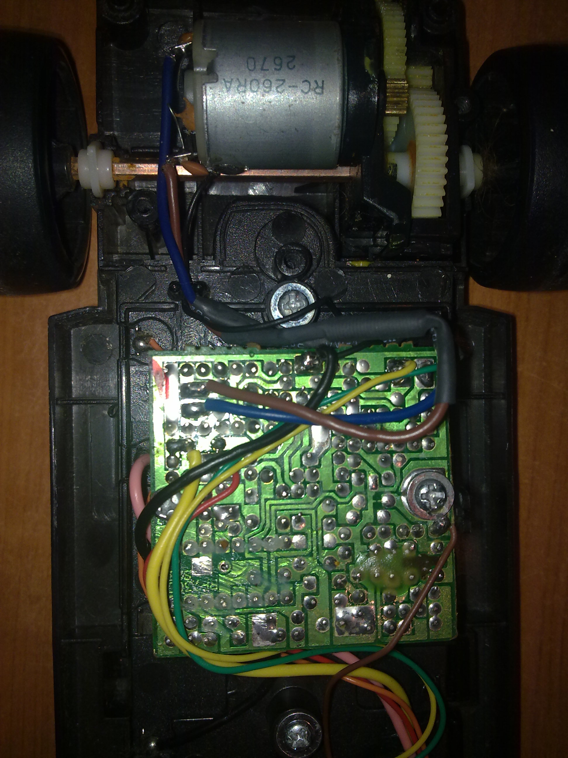

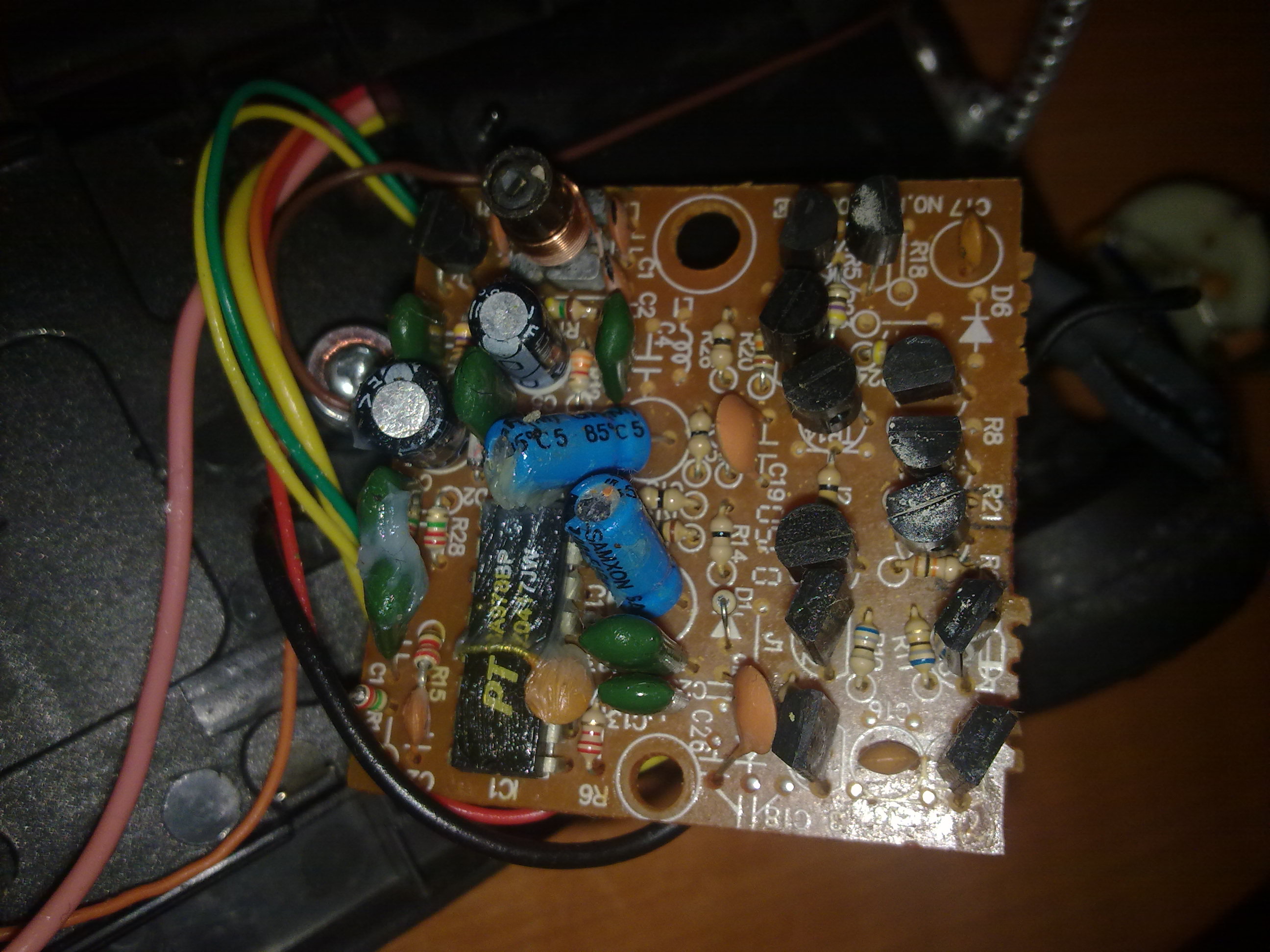

    Tu może być problem, o ile pamiętam to część baterii (chyba 3 czyli 4.5V) zasilała tylko układ odbiorczy, a pozostałe zasilały silniki. Więc chcąc tym akumulatorkiem zasilać silnik prawdopodobnie musiał byś przerobić stopień sterujący silnikiem i musiałbyś zmienić też silnik skrętu na taki o wyższym napięciu.
    Sprawdź jak są podłączone baterie do płytki.

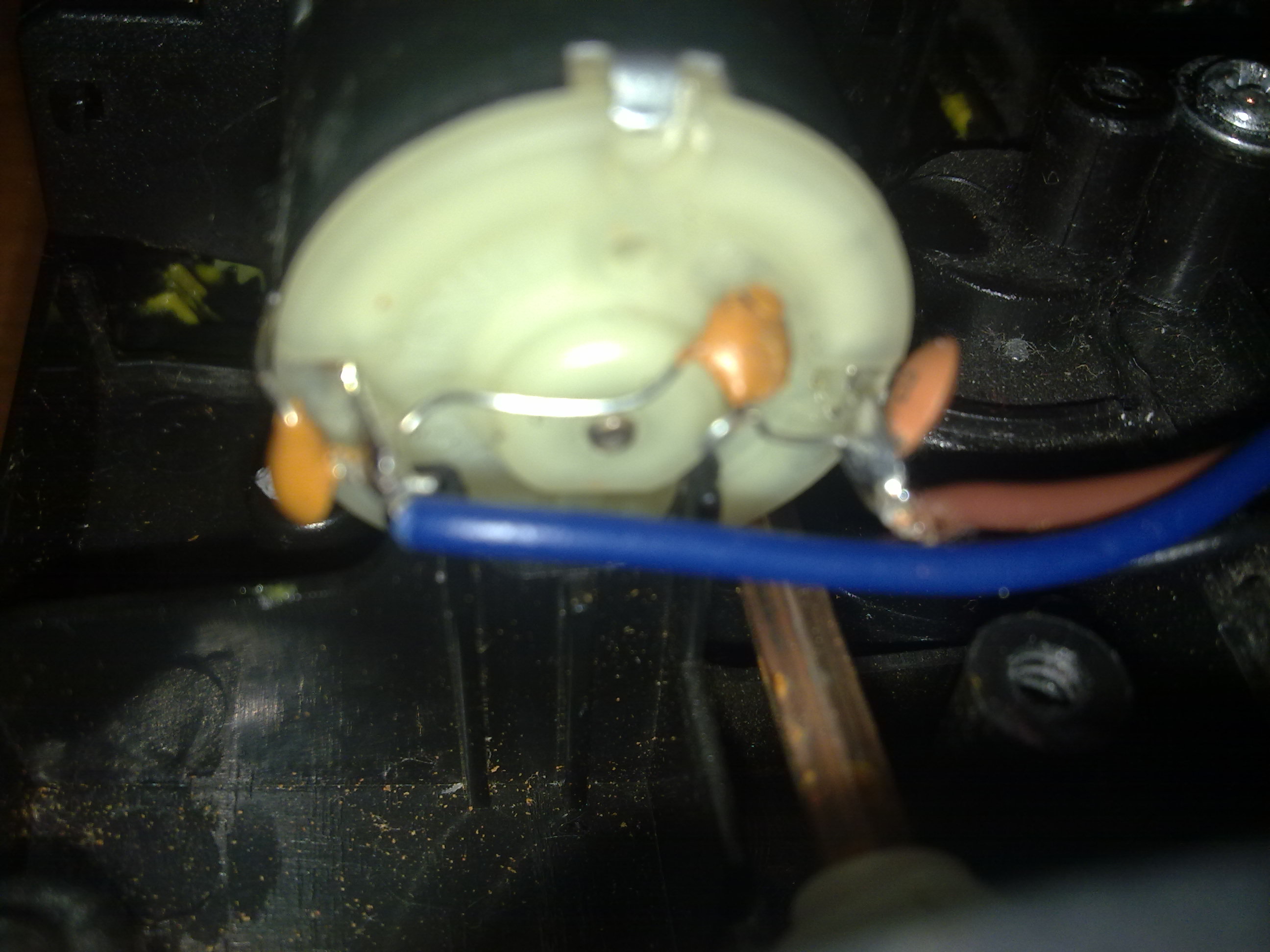

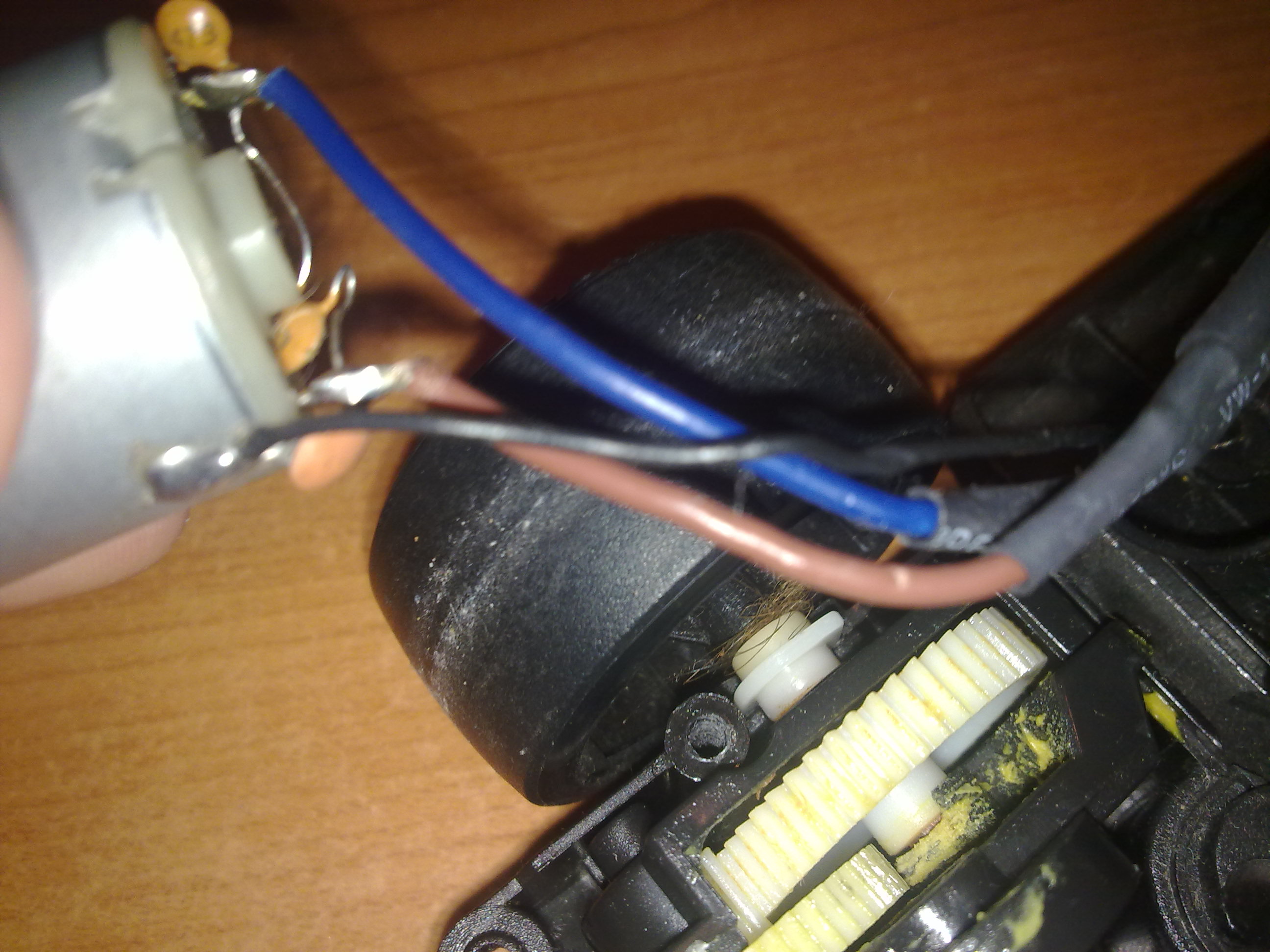

    Ze zdjęć wnioskuję że trzeci kabelek to masa(przylutowany do obudowy silniczka), który nie powinien mieć większego wpływu na uruchomienie układu.

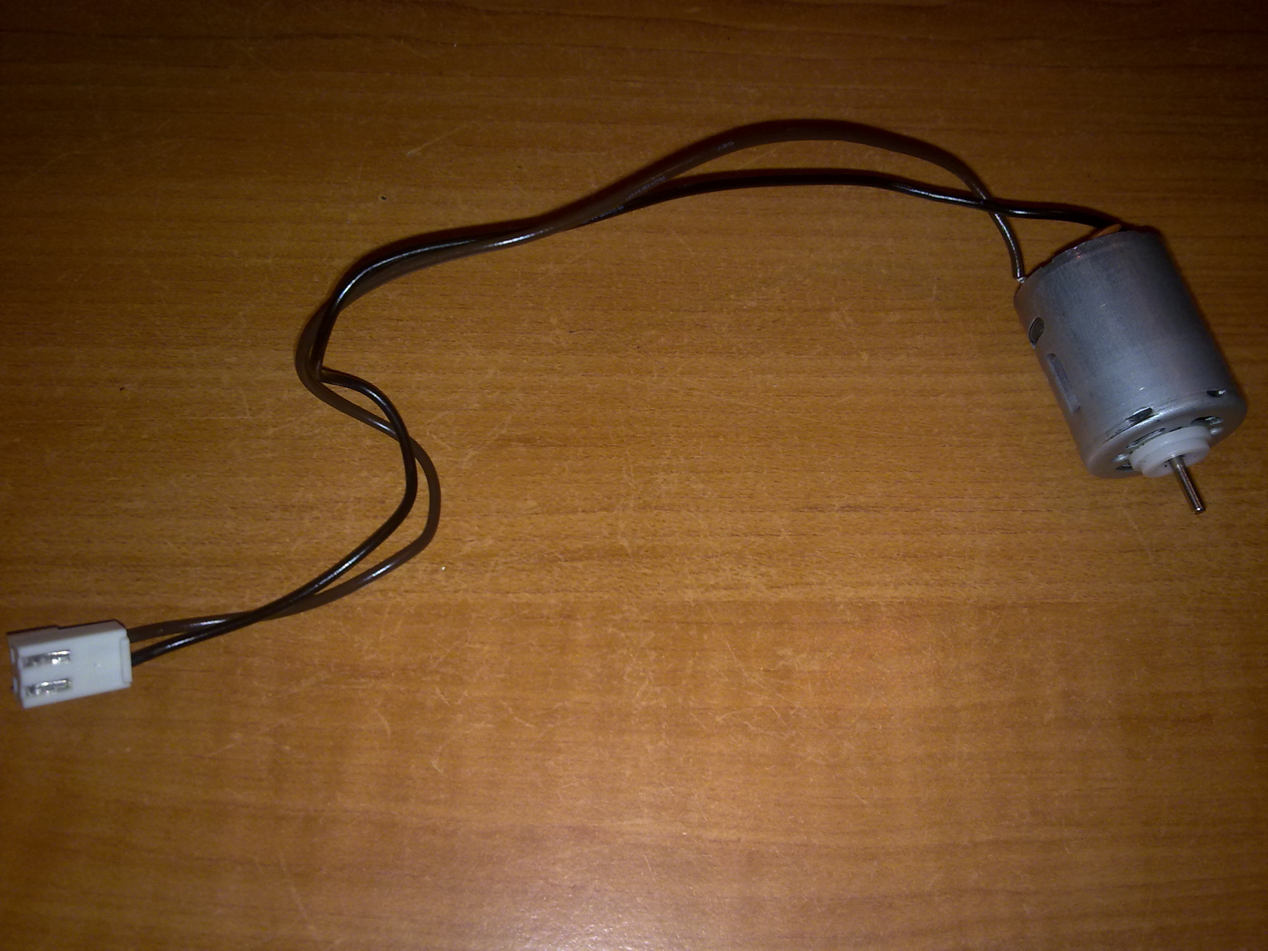

    Podłącz stary i nowy silniczek pod baterie i porównaj jak chodzą, jak masz amperomierz to sprawdź ile każdy z nich bierze na jałowym.

Użytkownik zakupił samochód RC dla kuzyna, który jest zbyt wolny. Planuje wymienić silnik na szybszy oraz zasilanie, które obecnie składa się z sześciu baterii 1.5V. W dyskusji poruszono kwestie związane z podłączeniem nowego silnika oraz zasilania, w tym potrzebę przeróbki układu sterującego. Użytkownik nie ma doświadczenia w tej dziedzinie i prosi o proste wyjaśnienia. Pojawiły się pytania dotyczące podłączenia kabli oraz sprawdzenia działania silników. Użytkownik nie dysponuje amperomierzem ani innymi narzędziami pomiarowymi, co utrudnia diagnozę problemu.
