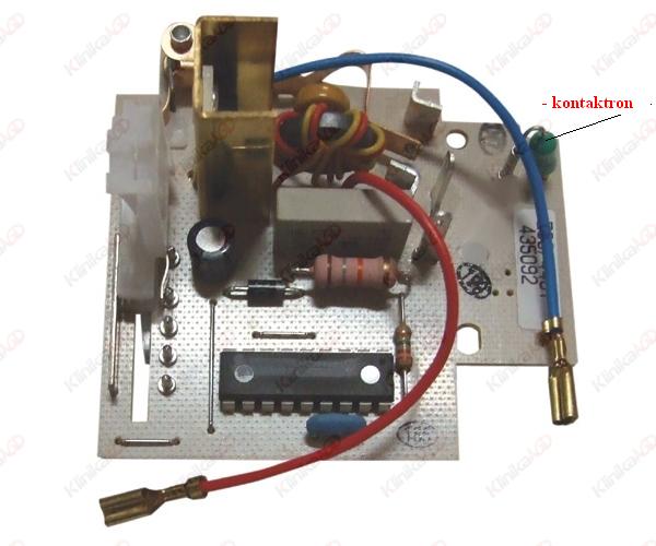

    Bardzo proszę o techniczne wsparcie -zdiagnozowanie defektu mojego MUM475002 PROFIMIXX47.
    W momencie uruchomiania na pierwszej prędkości i drugiej funkcjonuje,ale odnoszę wrażenie,że nie ma pełnej mocy .Po przełączeniu na 3-kę następuje lekkie szarpnięcie i robot wyłącza się po chwili,na 4-kę w ogóle nie wchodzi.
    Czy jest to może awaria modułu?
    Wstępnie próbowałam się już orientować w dostępności tej części w sieci i jego cenach.Jest osiągalny .Myślę,że poradziłabym sobie również z jego wymianą:w przeszłości udało mi się już naprawić kilka uszkodzonych urządzeń,ale ten robot jest już zbyt zaawansowany tech.(mam na myśli elektronikę) i dla tego bardzo proszę o pomoc w zdiagnozowaniu jego defektu.

    Może być zwarty triak sterujący silnikiem. Sprawdź go zanim, weźmiesz się za moduły.

    Uszkodzony element zliczający obroty wirnika - kontaktron wersji oporowej(kolor zielony).

    Dzięki za zainteresowanie, Triak zamówiony, zobaczymy co dalej. Czy to jest ten kontrakton? jak go sprawdzić?

    Triak został wymieniony, ale niestety usterka dalej jest ta sama, został mi ten kontaktron tak jak napisał kolega rychomuch, tylko nie mogę ustrojstwa namierzyć w sieci, jak by kolega podał jakieś namiary gdzie to kupić to był bym wdzięczny
    Ps. Temat rozwiązany, jest to dławik 4,7 uH i najlepiej od niego zacząć naprawę. Temat był już poruszany:
    Z racji tego że do mnie trafił podobny robot odgrzewam kotleta, a przy okazji małe sprostowanie.
    Dławik ma oznaczenie żółty, fioletowy, czerwony, srebrny czyli 4700 uH (mikro henrów) co daje 4,7 mH (mili henra)
    Może niepowodzenie kolegi osa01555 było spowodowane zakupem złego dławika.

    Robot w moim przypadku został naprawiony. Wymieniłem wspomniany wcześniej dławik 4,7 mH. Dławik zakupiony został w dużej brytyjskiej hurtowni z częściami elektronicznymi.
