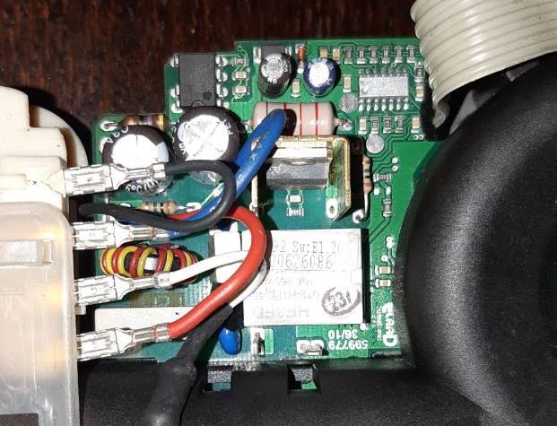

    Witajcie,
    Posiadam kuchenny robot planetarny Bosch MUM54251/01. Po włączeniu pokrętłem trybu pracy silnik chwilowo gwałtownie rusza i przestaje działać.

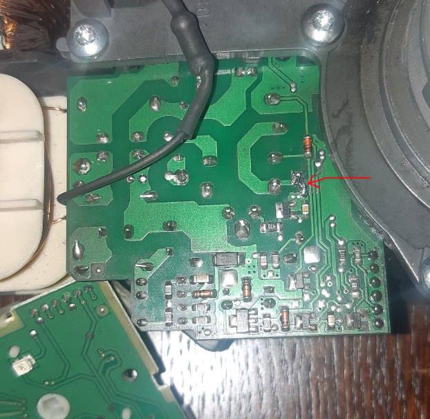

    Podświetlenie pokrętła zaczyna wtedy mrugać mruga. Sprawdzając płytkę zauważyłem przepaloną ścieżkę (miejsce zaznaczone na rysunku). Połączenie jej niestety nie rozwiązało problemu.
    Obecnie obserwując, przy próbie włączenia urządzenia, przekaźnik na płytce (przy otwartej obudowie miksera) widać światło łuku elektrycznego rozświetlające kostkę tego przekaźnika. Zachowanie nie uległo zmianie - następuje chwilowe szarpnięcie silnika i sygnalizacja mrugającą diodą przy pokrętle.
    Wiem, że można kupić nowy moduł:
    Link lecz poszukuję możliwie tańszego rozwiązania.
    Czy moglibyście mi podpowiedzieć co może być problemem? Co w pierwszej kolejności sprawdzić?

    Sprawdź silnik, być może dostał zwarć międzyzwojowych, albo jest przyblokowany mechanicznie, zaczął pobierać znacznie więcej prądu co upaliło ścieżkę, a elektronika może to wykrywać i stąd tylko na chwilę się uruchamia.
    Możesz zamiast silnika podłączyć tradycyjną żarówkę i zobaczyć co będzie.

    A patrzyłeś co łączyła ta przepalona ścieżka i mierzyłeś elementy z nią związane?
  • #7 20346048
    rudi777
    Posty: 78
    Ocena: 2
    Wymieniłem triaka - niestety to nie pomogło.
    Żaden z elementów nie wygląda na przegrzany/uszkodzony. Pomysły i chęci powoli mi się wyczerpują.
    Domyślam się, że układ VIPER16H (DIP8) służy tutaj do miękkiego startu oraz regulacji prędkości obrotowej.
    Jest tam jeszcze jeden element - ten srebrny. Prawdopodobnie to mikrokontroler - jaka może być jego funkcja?
    Nigdzie w sieci nie udało mi się znaleźć schematu tej płytki.
    Wymienić teraz tego VIPER-a?

    Jak chcesz brnąć w to ambicjonalnie, to musisz sobie zrysować schemat płytki, poustalać elementy (na podstawie oznaczeń) zmierzyć je, bo że nie wyglądają na spalone, to nie znaczy że są dobre i jak wymyślisz co poeta (projektant) miał na myśli, to wtedy analizować czemu nie działa. Sporo pracy, moim zdaniem nie warte 260zł, chyba że dla sportu i nauki. Przy czym jak jest tam sterowanie fazowe triakiem i szybkie reakcje np. na pobierany prąd to wypadałoby cześć rzeczy mierzyć oscyloskopem.
    Viper wg dokumentacji służy do obniżania napięcia (sterownik PWM z bezpośrednim pomiarem) . Możesz sobie zajrzeć do niej i zobaczyć po ścieżkach gdzie idzie wyjście z niego.
    próbowałeś znaleźć dokumentacje? Im więcej ustalisz tym mniej będziesz zgadywać, ale pisałeś że
    rudi777 napisał:
    Dioda syngalizacyja zaczyna mrugać.
    , a coś to mruganie musi generować i jest prawdopodobne że właśnie on. Znów możesz sprawdzić po ścieżkach gdzie owa dioda jest podłączona.
    Ogólnie to zrysuj schemat albo to wyrzuć.
