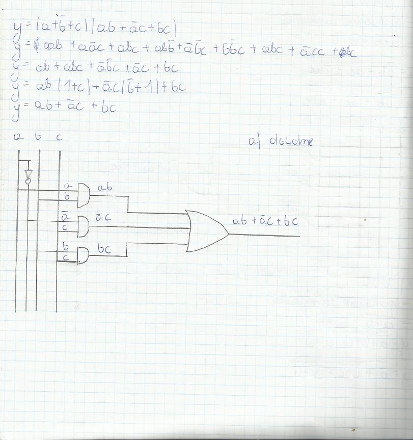

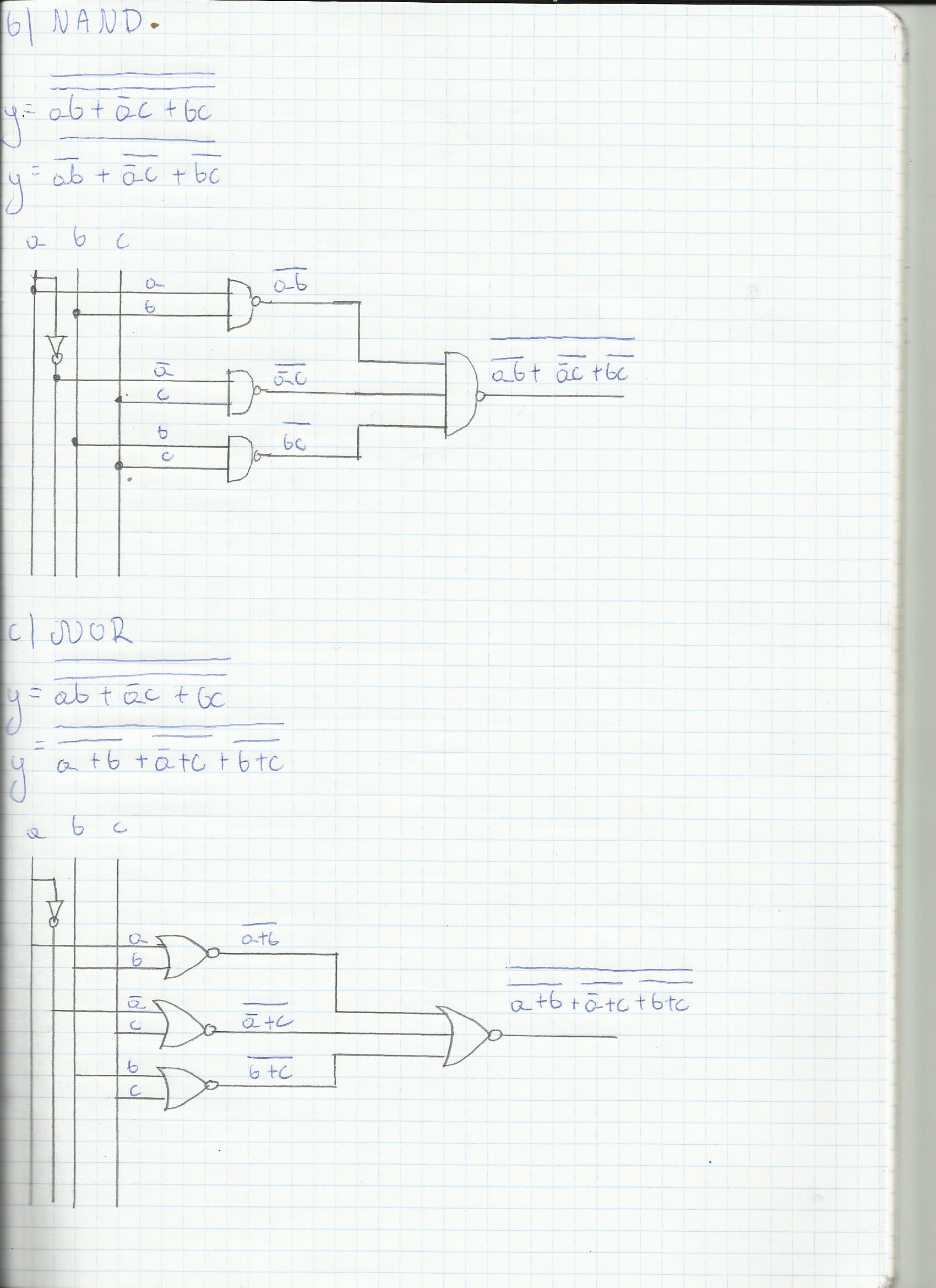

    Zrobiłem zadanie z układów cyfrowych lecz nie jestem pewien czy zrobiłem to dobrze będę wdzięczny jeśli ktoś potwierdzi to rozwiązanie
    Polecenie jest następujące :
    Podaną funkcję doprowadź do najprostszej postaci i zrealizuj na bramkach
    a) dowolnych
    b) NAND
    c) NOR
    rozwiązanie zamieszczam w skanach :
    Weryfikacja uproszczenia funkcji logicznej i realizacji na bramkach NAND/NOR Weryfikacja uproszczenia funkcji logicznej i realizacji na bramkach NAND/NOR

    W ostatnim wierszu nie jest jeszcze minimalna postać zapisu ... :!: ... popraw ... :idea:
    J/w ...

    Nauczycielka twierdziła że taka postać zapisu może być

    Ale wtedy nie jest to minimalny zapis kanoniczny ... :!: ... z którego nie łatwo jest zrealizować układ z funktorów elementarnych: NOT, OR, AND ... :idea:
    Podaną funkcję doprowadź do najprostszej postaci.
    No to niestety nie będziesz mi wdzięczny :)
    W pierwszym przykładzie dobrze, ale nie do końca zminimalizowałeś funkcję co przekłada się na więszą rozbudowę i w praktyce większą awaryjność układu. Po to sie funkcje minimalizuje, aby ilość elementów w praktyce była jak najmnijesza i układ jak najprostszy, no a twoje rozwiązanie tego warunku nie spelnia.
    W drugim i trzecim przykładzie schemat jest źle wykonany, kompletnie źle wykonany. Nie mozna ot tak sobie zamienić bramki AND na NOR itp.
