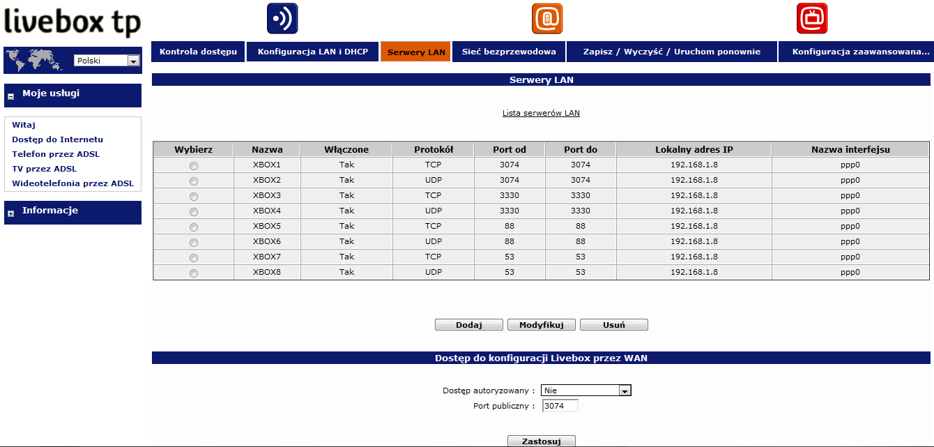

    Problem polega na tym, że przy testowaniu połączenia XBOX LIVE gdy łączy sie internet z XBOX LIVE wyskakuje mi komunikat że mój FAT jest na poziomie UMIARKOWANYM.
    Czyli muszę odblokować PORTY. Więc tak zrobiłem, zgodnie z tym tematem: http://forum.xboxonline.pl/topic/20538-t-zmiana-nat-na-otwarty/
    Ustawiłem wszystko jak trzeba zgodnie z dołączonymi obrazkami. Odblokowałem wszystkie PORTY jakie podane zostały w danym topicu i dalej to samo, nawet dzwoniłem do NEOSTRADY pytać się czy to dobrze robie, powiedzieli że tak. Więc już nie wiem w czym tkwi problem i potrzebuje pomocy!

    Nie FAT tylko NAT
    Porty przekierowujesz na ip konsoli ?
    Portu 80 i 53 nie musisz przekierowywać
    Pokaż screena z liveboxa jak przekierowałeś porty

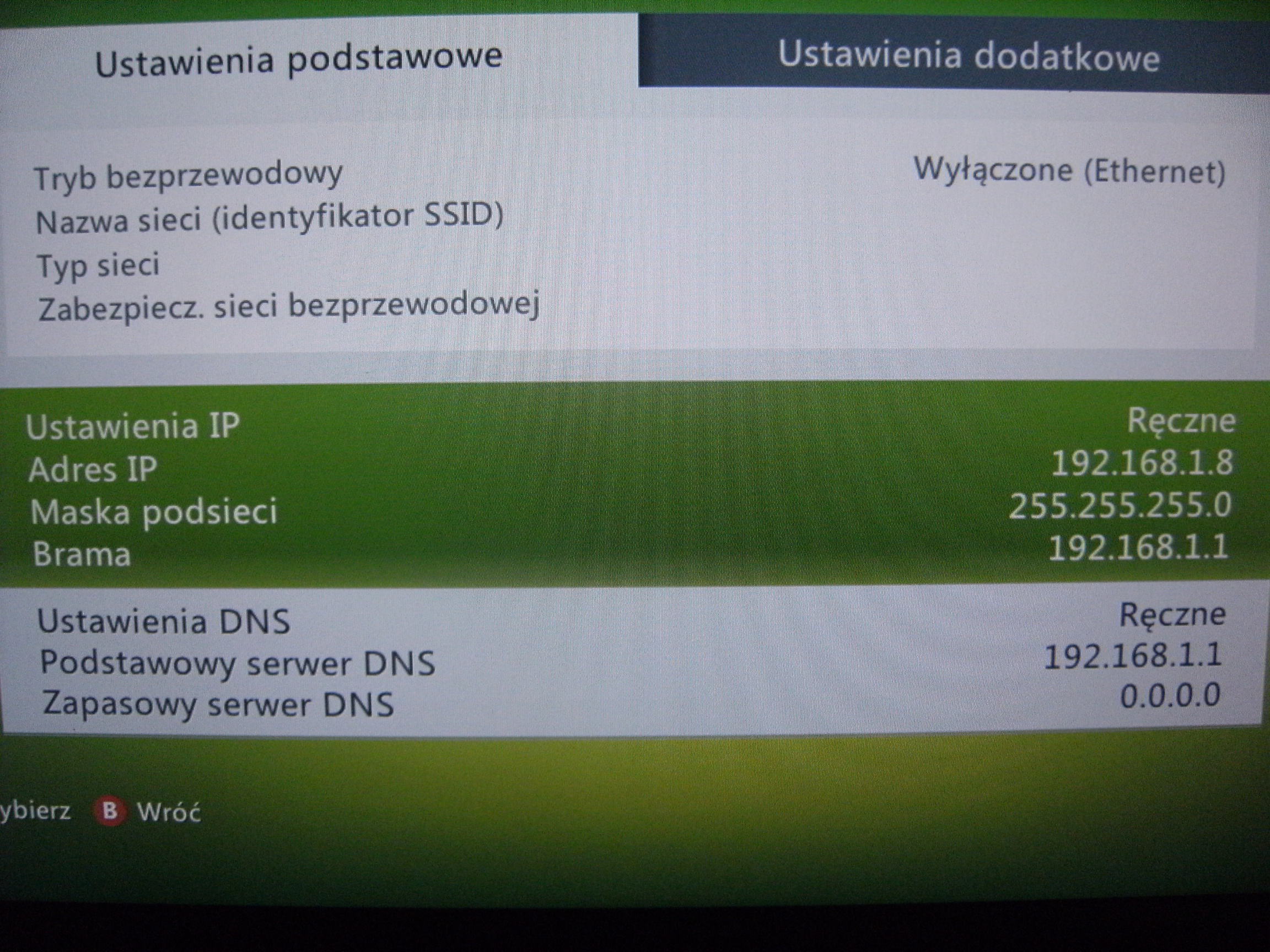

    A tutaj od razu pokaże Ci jak to zrobiłem na XBOX'ie:

    W konsoli daj na automatyczne pobieranie ip i dns, a w routerze wywal port 3330 i 53, ustaw także w zakładce konfiguracja lan i dhcp stale ip dla konsoli na podstawie jej mac adresu, aby nie zmieniać już przekierowań daj stale ip 192.168.1.8

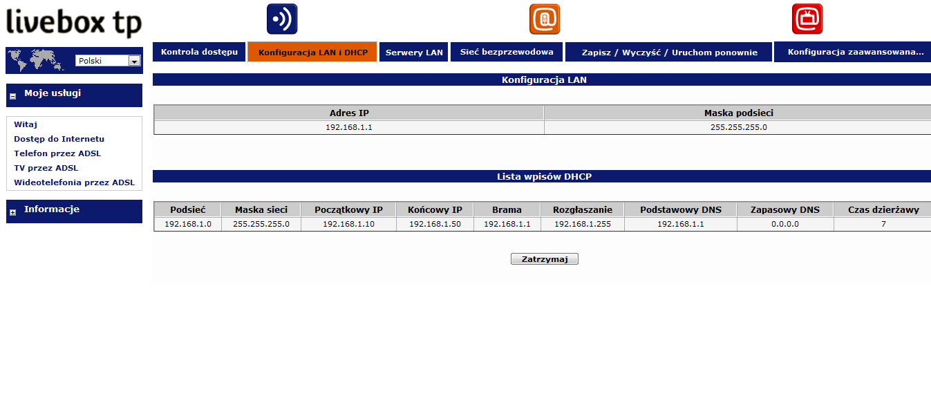

    Okej, zrobiłem tak jak powiedziałeś. W "Serwery LAN" zostały mi tylko 2 porty: 3074 i 88.
    Ale, gdy wchodzę w "Konfiguracja LAN i DHCP" nie mogę nic tam zrobić poza Zatrzymaniem (czegoś, nie wiem czego..)

    Zobacz czy w konfiguracji zaawansowanej nie ma gdzieś opcji ustawienia stałego adresu ip na podstawie mac adresu

    Jakiego ty masz liveboxa, nowego, starego ?
    Bo coś mi sie widzi ze tu ciebie nie da rady ustawić stałego ip na podstawie mac adresu, a jak widzisz ręczne wpisywanie nie przekierowuje portów bo livebox nie reaguje na te ustawienia
    Ustaw raz jeszcze ręcznie te ip w xboxie w miedzy czasie zrestartuj router po tym w ustawieniach xboxa przetestuj połączenie i zobacz czy porty sa otwarte bo możliwe ze livebox nie otworzy portów puki nie zrestartuje sie

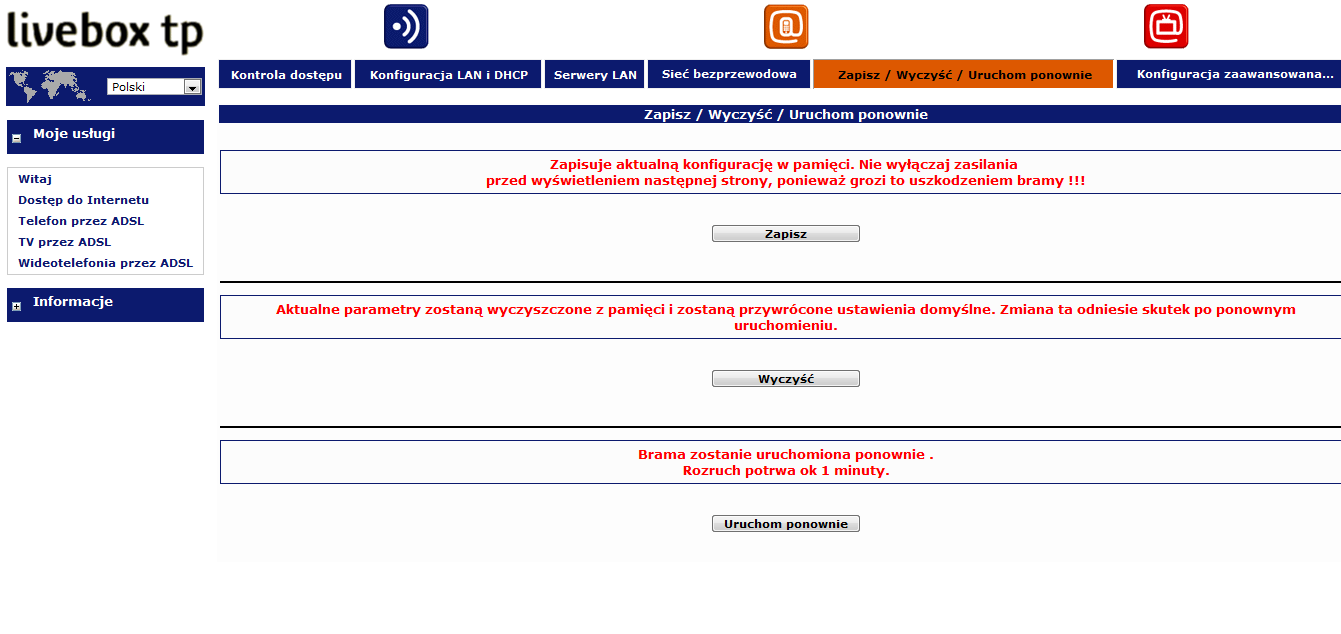

    Zapisać i zrestartować np z poziomu strony tylko nie pomyl z resetem ustawień fabrycznych

    No ze screenu widzę ze łączysz sie kablem w xboxie bo nie ma SSID i masz tryb ethernet z reszta tylko slimy maja wbudowane wifi

    No ja mam SLIMA i na początku łączyłem sie bezprzewodowo tylko tak jak mówiłem, na tej stronie co ja tam robiłem wszystko to i nawet się podpiąłem kablem tak jak on :)
    Jak zmienić NAT z umiarkowanego na otwarty na XBOX 360 z Liveboxem?
    Które mam wybrać? To ostatnie chyba co nie? Bo wiesz, ty mi piszesz zrestartuj a tutaj nie ma czegoś takiego, napisane mogę mieć inaczej. Tylko po prostu się upewniam. Bo z tego co wiem to ponowne uruchomienie postawi mi nowe IP chyba. Już sam się mogę mylić...

    Pierw usunąłem wszystkie porty które odblokowałem w panelu livebox'a, zapisałem u uruchomiłem go ponownie. Ustawiłem ręcznie IP i adresy DNS. Sprawdziłem połączenie XBOX'a i dalej ten sam komunikat.
    Potem:
    Znowu dodałem porty w panelu XBOX'a, ale już tylko 3074 i 88 na TCP i UDP. IP podałem to samo w panelu co i w XBOX'ie. Zapisałem i uruchomiłem ponownie i
    CUD, no kur** cud. Działa, nie ma żadnego powiadomienia że NAT jest umiarkowany. Wszystko pięknie ;d Jezuu, człowieku dziękuje Ci za pomoc :)
