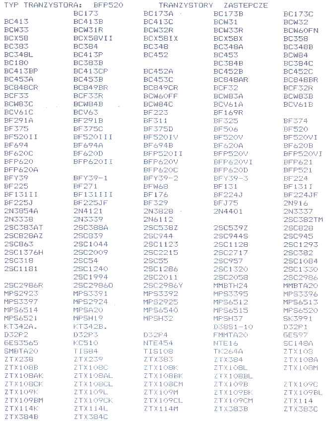

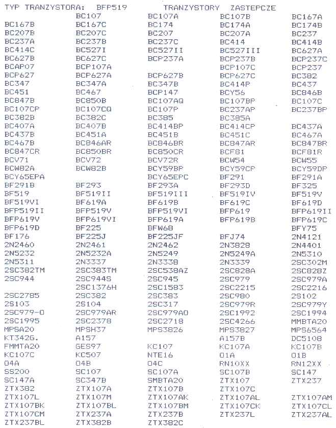

    Mam odpowiedniki do wszystkich wymienionych przez Ciebie tranzystorków. BCP=BC.
    • Jakie zamienniki tranzystorów BFP520, BFP519, BFP521, BCP527, BCP528? Schowek01.jpg (69.55 KB) Musisz być zalogowany, aby pobrać ten załącznik.
    • Jakie zamienniki tranzystorów BFP520, BFP519, BFP521, BCP527, BCP528? Schowek02.jpg (73.08 KB) Musisz być zalogowany, aby pobrać ten załącznik.
    • Jakie zamienniki tranzystorów BFP520, BFP519, BFP521, BCP527, BCP528? Schowek03.jpg (82.55 KB) Musisz być zalogowany, aby pobrać ten załącznik.
    • Jakie zamienniki tranzystorów BFP520, BFP519, BFP521, BCP527, BCP528? Schowek04.jpg (26.95 KB) Musisz być zalogowany, aby pobrać ten załącznik.
