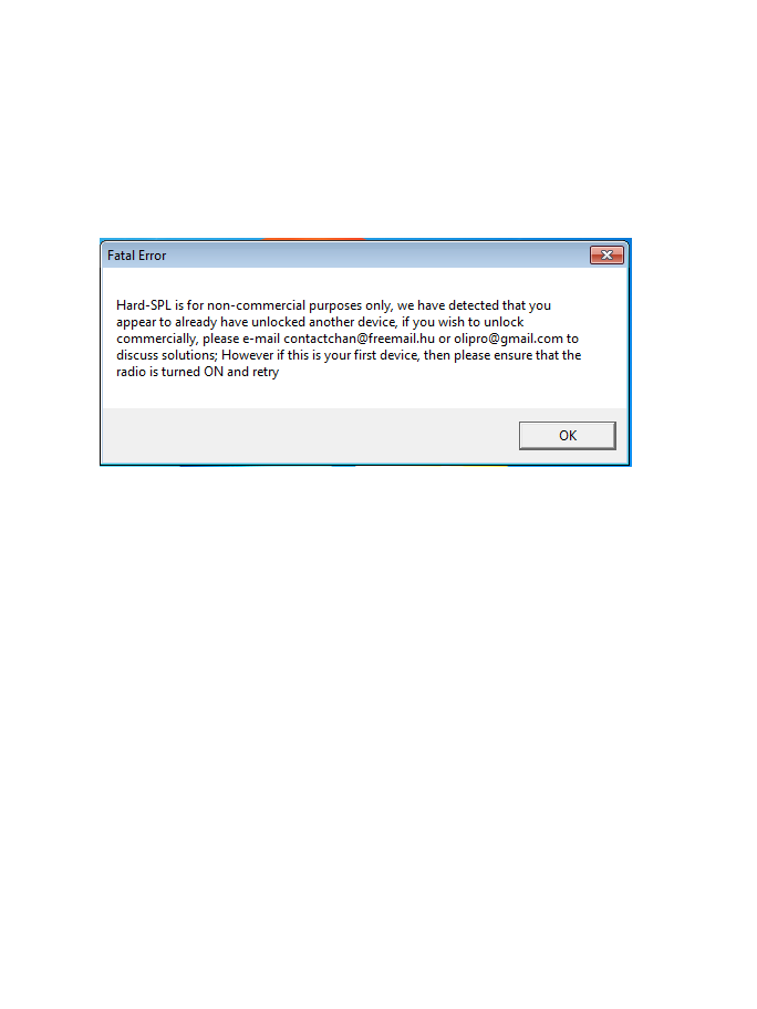

    Gdy naciskam w HardSPL Flash Hard-SPL to wyskakuje mi błąd taki jak na zdjęciu
    A gdy naciskam Manual flash to wykonuje czynności które tam piszą i jak się zaczyna proces to na telefonie wyskakuje mi taki błąd:
    WARING
    THIS PACKAGE IS NOT INTENDED FOR YOU DEVICE TYPE!!! HIGHT CHANCE OF BRICKING!!! EXITING NOW
    Dodam jeszcze że mam wm 6.5

    W takim razie wstrzymaj się z wgrywaniem HardSPL podaj wersje Rhodium, pod baterią powinien być napis RHOD100 albo RHOD400 podaj swoją.

    Całe szczęście bo już myślałem ze posiadasz wersję z cdma na których chyba nie ma polskich romów. Procedurę tą robisz tak jak jest opisane poniżej?:
    Odpowiedni plik znajdziecie tutaj:
    http://forum.xda-developers.com/showthread.php?t=550131
    1. Pobieracie plik "Rhodium-HardSPL_V1_20R2_185HSPL.zip",
    2. Wypakowujecie go do pustego katalogu,
    3. Podłączacie PDA via ActiveSync
    UWAGA: Program do poprawnego działania wymaga połaczenia z Internetem !!!
    4. Klikacie w jedyny plik wykonawczy: Rhodium-HardSPL_V1_20R2.exe
    5. Potwierdzacie wszystko, o co zapyta program,
    6. Naciskacie [UPDATE]
    7. Czekacie.
    Nastąpi restart urządzenia. Na wszelki wypadek wchodzicie w tryb bootloadera, aby sprawdzić, czy wszystko jest ok.
    W tryb bootloadera wchodzicie w sposób następujący:
    1. Wyłączacie PDA przyciskiem Power przytrzymując go i potwierdzając, że chcecie je wyłączyć.
    2. Wciskacie przycisk głośności [-] i trzymając go włączacie PDA przyciskiem Power.
    Jeśli znajdziecie tam w drugiej linii: SPL-0.85.OliNex -wszystko jest O.K.

    Robiłem tak jak pisałeś ale wyskakuje mi to samo co wcześniej
