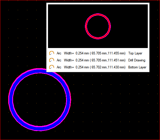

    Mam plytke PCB i jak generuje plik gerber to nie widze otworow jakie maja byc wywiercone (nie dla komponentow czy via) stworzonych prze zemnie dziur.
    Plan GND ladnie te otwory omija. Ustawialem w layers dla warstwy mechanical ale to nie pomogolo. Jakis pomysl?

    Ogólnie otwory należy tworzyć na warstwie MultiLayer .Następnie po wygenerowaniu plików gerber należy jeszcze wygenerować plik z odwiertami "NC Drill files".

    Niestety zrobienie otworu w multilayer nie powoduje zmian. Sprawdzilem to w gerber file i NC drill files. Moze cos robie zle?

    Napisz jak robisz te otwory , może jakiś screen .?

    No i wszystko jasne musisz włożyć pad na multilajer o odpowiedniej średnicy otworu a nie okręg , czyli Place/Pad następnie "Tab" i masz edycję tego padu tam sobie wpisujesz odpowiednią średnicę.

    Pieknie, zrobione :)
