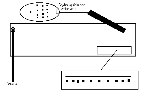

    mam radio Pioneer KeH-m6300 i niewiem jak go podłączyc na obudowie niemam nic opisanego może ktoś ma lub miał takie i wie jak podłączyć

    Spoko ale nieznalazłem nic wspólnego z moim modelem ponieważ na płaskim wyjściu jest 10 wyjść <lub wejść (styków)> a w wtyczce jest ich 13 z tym że w wtyczce niema mowy o zasilaniu no i zonk a nieche uszkodzić.

    Na proźbe jednego z elektrodowiczów zamieszcza obraz tyłu tego radia
    • Radio.jpg (472.5 KB) Musisz być zalogowany, aby pobrać ten załącznik.

    1 auto antena
    2 +12V
    3 masa
    4 +12V
    5 wspólny L
    6 lewy przód
    7 lewy tył
    8 wspólny P
    9 prawy przód
    10 prawy tył

    Wiem jak już podłączyć to radio ale pojawił się koleiny problem ponieważ ono wogule się niewłacza podejrzewam jakiś układ np: TA8214K bo on ma rozprowadzać napięcie coś 8,3V a na wyjściach jego cisza niema nawet 0,1V. Drugi z układów wydje mi się że sterujący KIA6210AH powinień działac ponieważ dochodzi do niego zasilanie a mimo to radyiko niechce się włonczyć.

    Ściągnołem sobie schemacik do tego radyika ale niemoge w nim znaleść jednego tranzystora który strasznie się grzeje ale niewiem czemu <ten tranzystor to B1243> czy ktoś może to wyjaśnić i rozwiązac mój problem zamieszczam schemacik
    Radio Pioneer KEH-M6300. Schemat taki istnieje już na Elektrodzie więc załącznik skasowałem. Wystarczyło podać link do niego. <SławeK>
    A tranzystor ten jest na schemacie u układzie sterowania wzmacniaczem, anteną automatyczną i włączaniem końcówki mocy, załącza B+. <SławeK>
