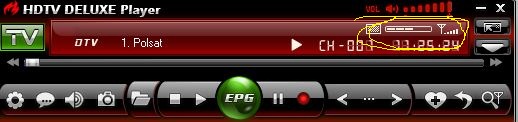

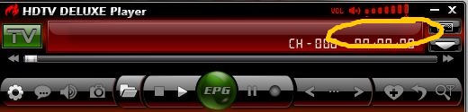

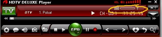

    Słuchaj jego problem jest taki że jak odpala np. BlazeTV to wykrywa mu tuner ale nie ma ikonek które mówią o sygnale lub "antenie". Mam na myśli te ikonki które widzicie na obrazku poniżej. Przedstawia mój tuner jak jest podłączona antena :
    Karta Compro Video Mate E650F - odbiór DVB-T, antena czy wsparcie MPEG-4?
    a tak wygląda u mnie jak mam wyciągniętą antenę z tunera :
    Są ikonki "braku sygnału", a u Walusia ich nie ma - Tak u niego wygląda ( obrazek poniżej ). Więc to nie wina braku anteny bo ikonki powinny być, które wskazują na brak anteny
    Uuważam że wina nie leży po stronie nie podłączonej anteny do tunera ( dlaczego? - napisałem wyżej powinny być ikonki jak na obrazku drugim ) tylko po stronie technicznej.
