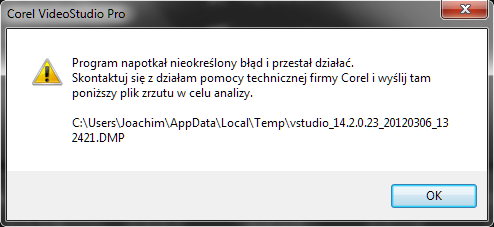

    Witajcie, właśnie skończyłem projekt łącznie 20min lecz problemy zaczęły się przy renderingu... Niestety żaden inny format wyjściowy i przy około 70% wywala mi błąd. Jeśli sobie poradziliście lub znacie na to sposób to proszę o podzielenie się :)
    Poniżej fota błędu:
    Corel Video Studio Pro X4 - błąd przy renderowaniu dużego projektu
    Aha i przepraszam za refresh topicu ale niechciałem tworzyć nowego jak jest już podobny :)
    Mój komp:
    6GB RAM
    procesor i3 330M
    wolna pamięć 25GB

    Niestety przy różnych zmianach ustwień renderowania jak i różnych rozdzielczościach efekt jest ten sam (przy 70% - zgon). Doszedłem do wniosku że winą tego problemu jest błąd (jakiś) w projekcie, ponieważ podzieliłem go na częsci i pięknie renderowało a jedna część niestety padała przy samym "zapłonie" renderingu. Także róbcie nowe ścieżki do wsadzonych w projekt filmów, zdjęć, muzyki itd. może pomoże. Ja się zabieram za wyrzucenie tej części gdzie mam błąd i zobaczymy czy pomoże. Jak skończę to się tu podzielę.

    Mam pomysł który u mnie zadziałał. To znaczy znalazłem przyczynę.
    Zobacz ile bt/s mają twoje film wsadowe. u mnie yły one za duże i VS wywalało, a jak nie zadziała to powiedz bo mam jeszcze jeden pomysł.

    youtuber512 napisał:
    Zobacz ile bt/s mają twoje film wsadowe. u mnie były one za duże i VS wywalało
    Masz faktycznie racje, ale i projekt od nowa robiłem i natknąłem się na filmik po którym od razu wyskoczył błąd i się program wyłączył. Tak więc takiego typu błędy są powodowane złym bądź zepsutym plikiem wsadowym.
    Temat uważam za rozwiązany i do zamknięcia.

    Dla tych co nie rozwiązali problemu .
    Po wybraniu Utwórz plik Wideo w opcjach już kodeka wyłączyć Smar render. Wtedy przestaje się sypać, choć operacja generowania filmu trwa dłużej o 50%
