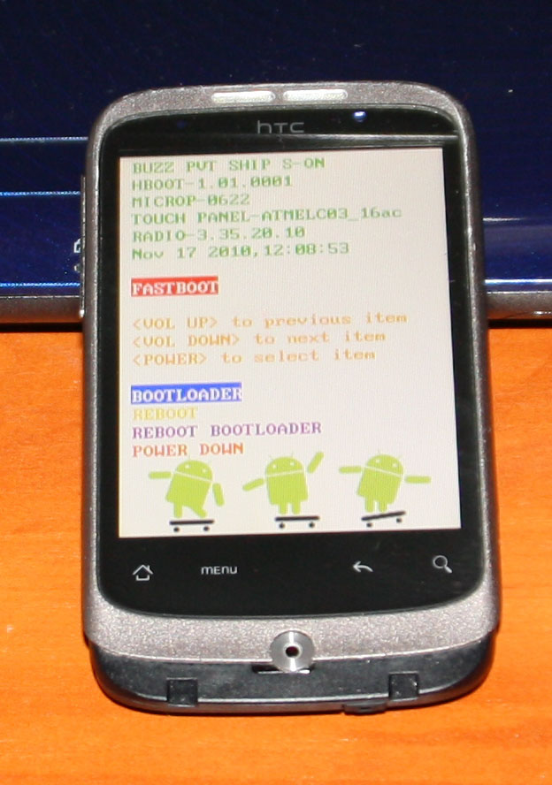

    Telefon po upadku z obudowy pc wypluł baterię. Po włożeniu baterii i uruchomieniu telefonu przywitał mnie taki obraz:
    HTC Wildfire - brak reakcji klawiszy po upadku i serwisie Regenersis
    Problem w tym, że nie mogłem nic zrobić, żadne klawisze nie działały, nawigacja nie była możliwa. W związku z tym telefon trafił do salonu Play gdzie powędrował w ramach gwarancji do 'firmy' Regenersis. W serwisie nagle w telefonie odnaleziono ciecz! (magiczna kropelka - naczytałem się sporo o tej praktyce stosowanej w tym serwisie, oczywiście nikomu nic nigdy nie udowodniono) Telefon działał przed wysłaniem tzn. uruchamiał się, ale nie reagował na naciskanie klawiszy - moim zdaniem coś z softem.

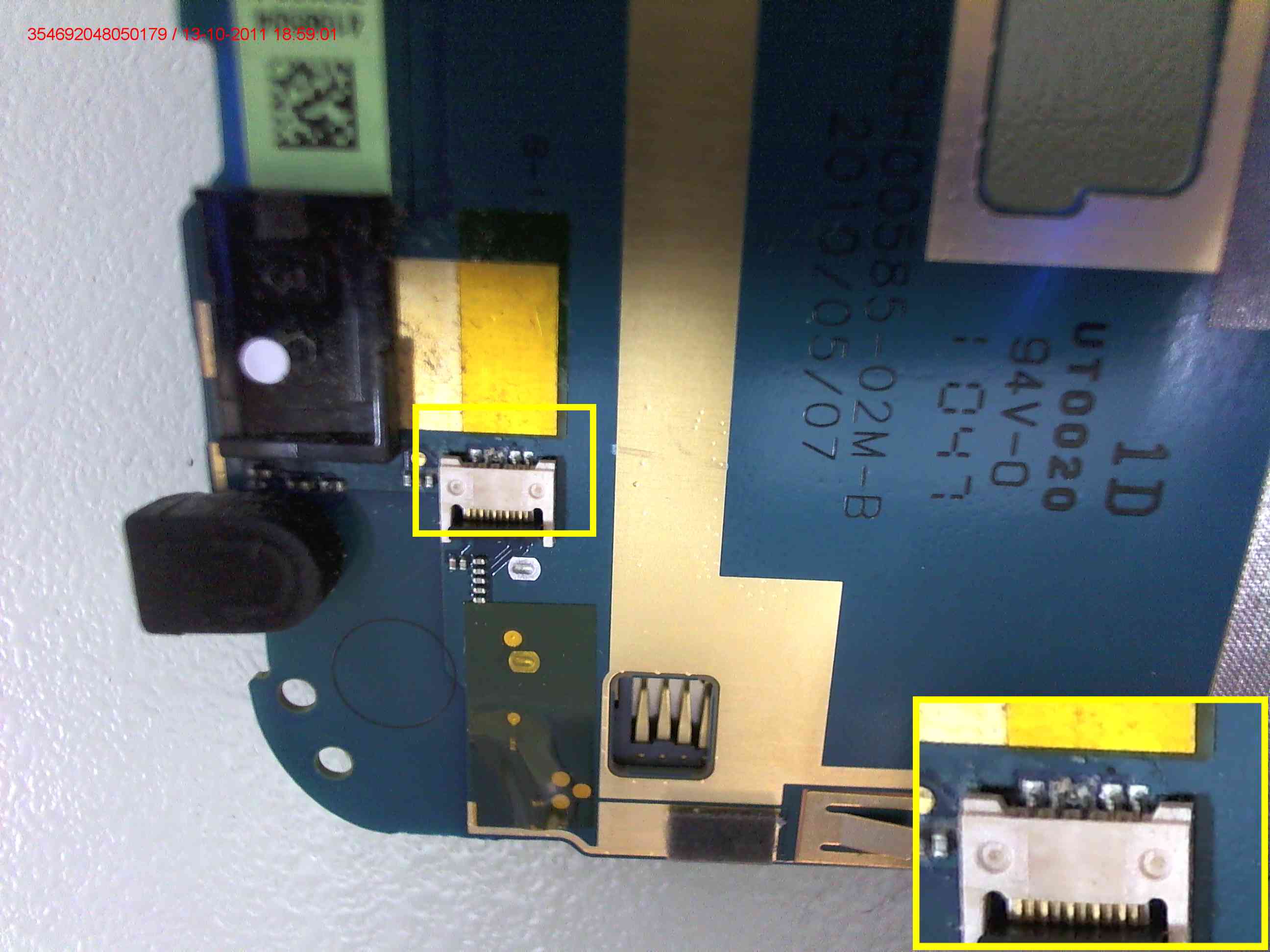

    Poniżej zdjęcie z serwisu dokumentujące elektrokorozję:

    Na zdjęciu faktycznie widać ingerencję cieczy.
    Serwisy nie stosują już takiej praktyki jak specjalne zamoczenie.
    Jedną z wymienionych części jest płyta główna.
    Najprawdopodobniej poleciały kulki pod BGA lub pękła płyta.
    Być może w twoim przypadku potrzebne będzie mycie płyty i przelutowanie tego złącza lub całej płyty.

    Upadek nie miał nic z tym wspólnego.
    To zalanie wystąpiło dużo wcześniej i dlatego jest anulacja.
    Jeśli by tego nie było to byś miał z pewnością wymienioną płytę główną na gwarancji.

    Telefon wrócił do mnie z serwisu. Reaguje identycznie jak tutaj http://www.youtube.com/watch?v=HL4oXUTKCD8 czy to oznacza, że telefon jednak żyje, mimo że zalany, a problem jest tylko z softem?

    Możliwe że zawilgocenie wystąpiło wcześniej i korozja postępując zrobiła zwarcie na złączu taśmy klawiatury, a przez zwarcie niektórych linii klawiatury wchodzi w tryb fastboot. Kiedy ostatnio wyłączałeś/włączałeś telefon? Jeżeli dosyć dawno to usterka mogła się ujawnić właśnie przez to rozłączenie baterii.
    Na początek czyszczenie korozji, jeżeli nie pomoże to następnie spróbuj zrobić mu hard reset, a jeżeli to nic nie da to próba wrzucenia nowego softu.

    Soft nie ma nic do tego. Na 99% jest zwarcie na złączu, które skutkuje tym, że telefon 'myśli' że cały czas jest naciśnięty przycisk vol- i dlatego przy uruchomieniu wchodzi w fastboota.

    Telefon leżał kilka miesięcy i postanowiłem coś z nim zrobić. Był w jednym serwisie, potem w drugim i wszyscy twierdzili, że nie da się go naprawić. Coś mnie tknęło i zacząłem przeglądać zagraniczne fora w tym temacie. Okazało się, że skuteczną metodą uruchomienia telefonu jest uruchomienie telefonu przez sdk.
    Telefon musi być wprowadzony w stan FASTBOOT USB(czerwone tło podłączyć pod USB), a nie FASTBOOT USB PLUG (niebiesko tło).
    Jak uruchomić przez sdk jest pokazane tu -
    http://www.youtube.com/watch?v=oaNM-lt_aHw#ws
    Dostajemy się do folderu platform-tools i w konsoli wywołujemy fastboot reboot Telefon po tym zabiegu resetuje się i wstaje.
    Problem jednak nie znika całkowicie, w przypadku gdy telefon wyłączymy ręcznie i ponownie uruchomimy HBOOT odpala się ponownie jednak można go uruchomić tak jak powyżej. Zawsze coś.
