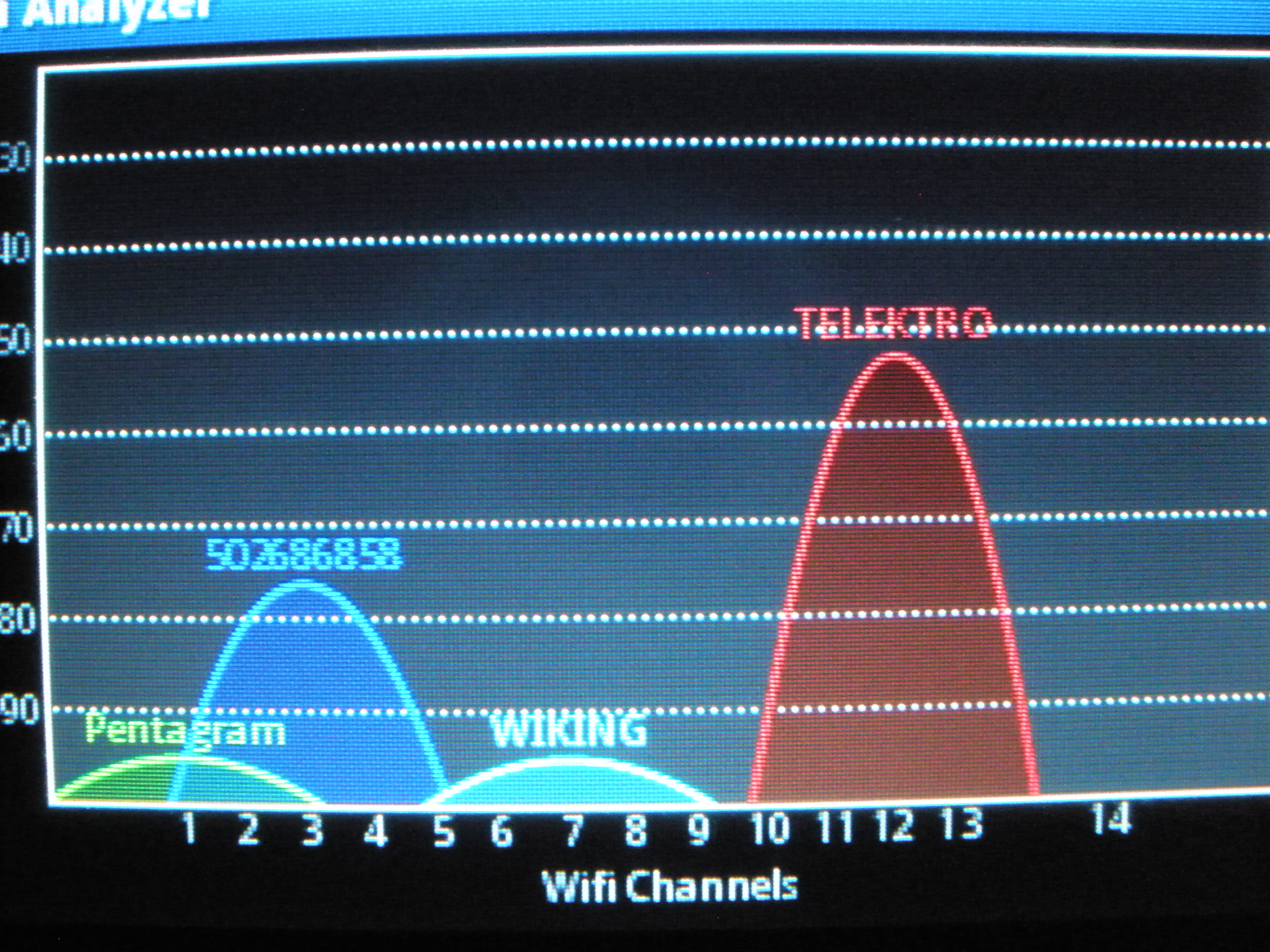

    Po przeanalizowaniu widma sygnałów WiFi, zdałem sobie sprawę że inna sieć mnie zakłóca. Zajmuje część mojego pasma.
    Moja sieć to TELEKTRO, czy mogę ustawić w routerze żeby WiFi było na innych kanałach ?
    Sieć która mnie zakłóca należy do gości którzy mają dzielony net na domy antenami zewnętrznymi. Czy mam zadzwonić do UKE żeby gościa zmierzyło ?
    Bo ile pamiętam to nadajnik nie może przekraczać 100mW.

    Stwierdzenie że ktoś komuś zajmuje część jego pasma jest z założenia błędne. Równie dobrze to oni mogą powiedzieć że kolega im zakłóca i zajmu część ich pasma. Zadzwonić do UKE można, ale jeżeli się okaże że parametry ich urządzeń są w normie to na kogo mają fakturę wystawić. A zmienić kanał jak najbardziej, należy.

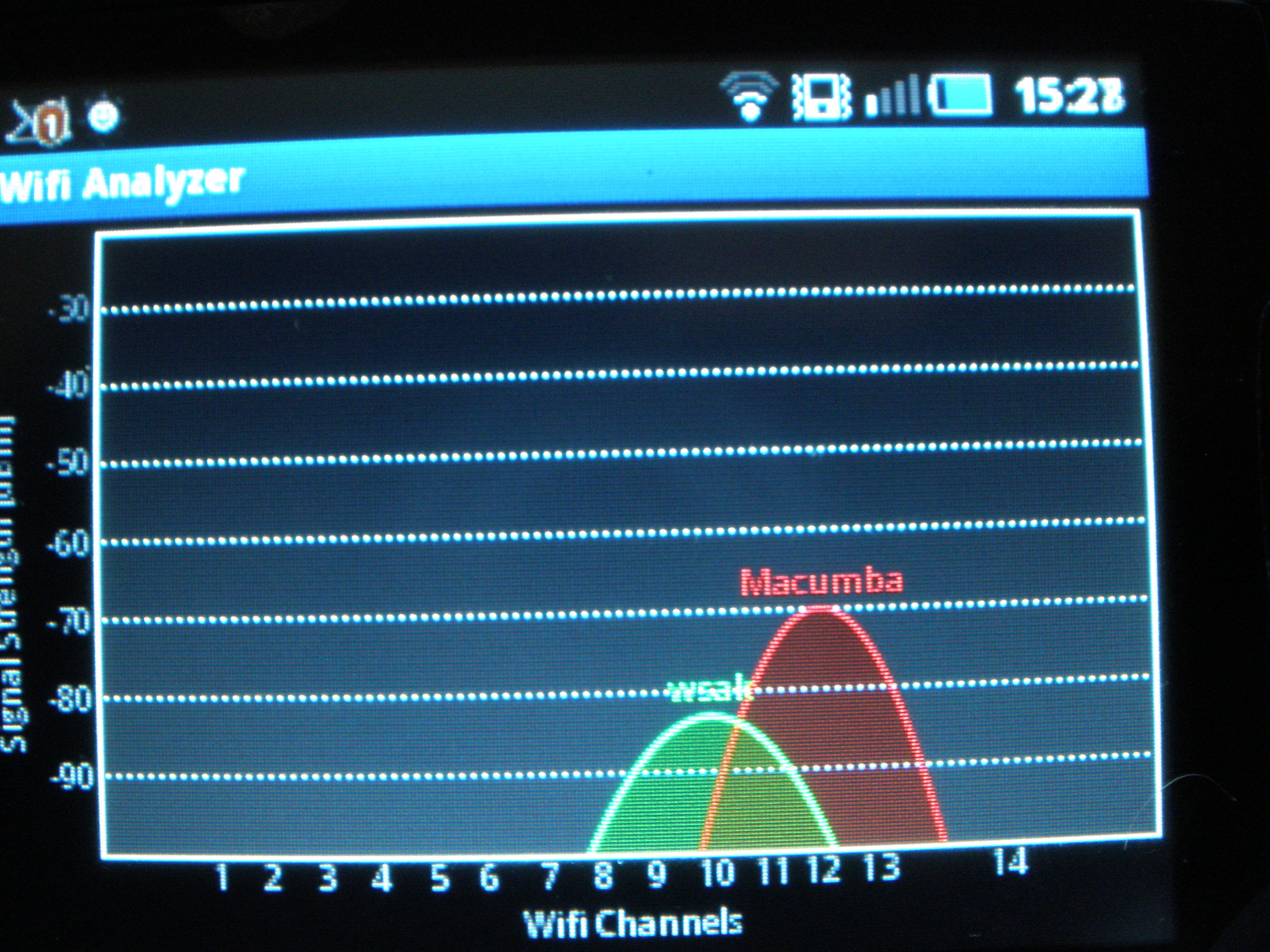

    Tak jak pisałem...
    Kolesie mają anteny zewnętrzne, a moja sieć jest z antenki z routera i już na podwórku gubię sygnał...
    Nie wiem czy przestawić na 12 czy 13...
    Na obojga kanałach nic nie już nie zakłóca.
    Oczywiście gdy jestem na 13 to jestem dalej od sąsiadującej sieci, ale jestem na samym marginesie, czy to nic nie przeszkadza ?

    Te dwie sieci zakłócają Cie nieznacznie - ustalając poziom szumow na -80(a na pewno taki nie jest, zapewne około -90), SNR masz 40dB, co jest wystarczające do połączenia z prędkością 54MBit\s.
    Pamiętaj, że to otwarte pasmo i każdy z niego może korzystać, nie tylko Ty. A to, że "kolesie" mają zewnętrzne anteny nie powoduje automatycznie, że przekraczają pasmo.
    Przeskoczyłeś kilka kanałów, nic Ci się nie stało. I tak masz względny spokój, ja na skanie mam około 40 sieci - w mieszkaniu.

    Może być na 12 jak i na 13 na obu nie zachodzi pasmo z żadną inną siecią.

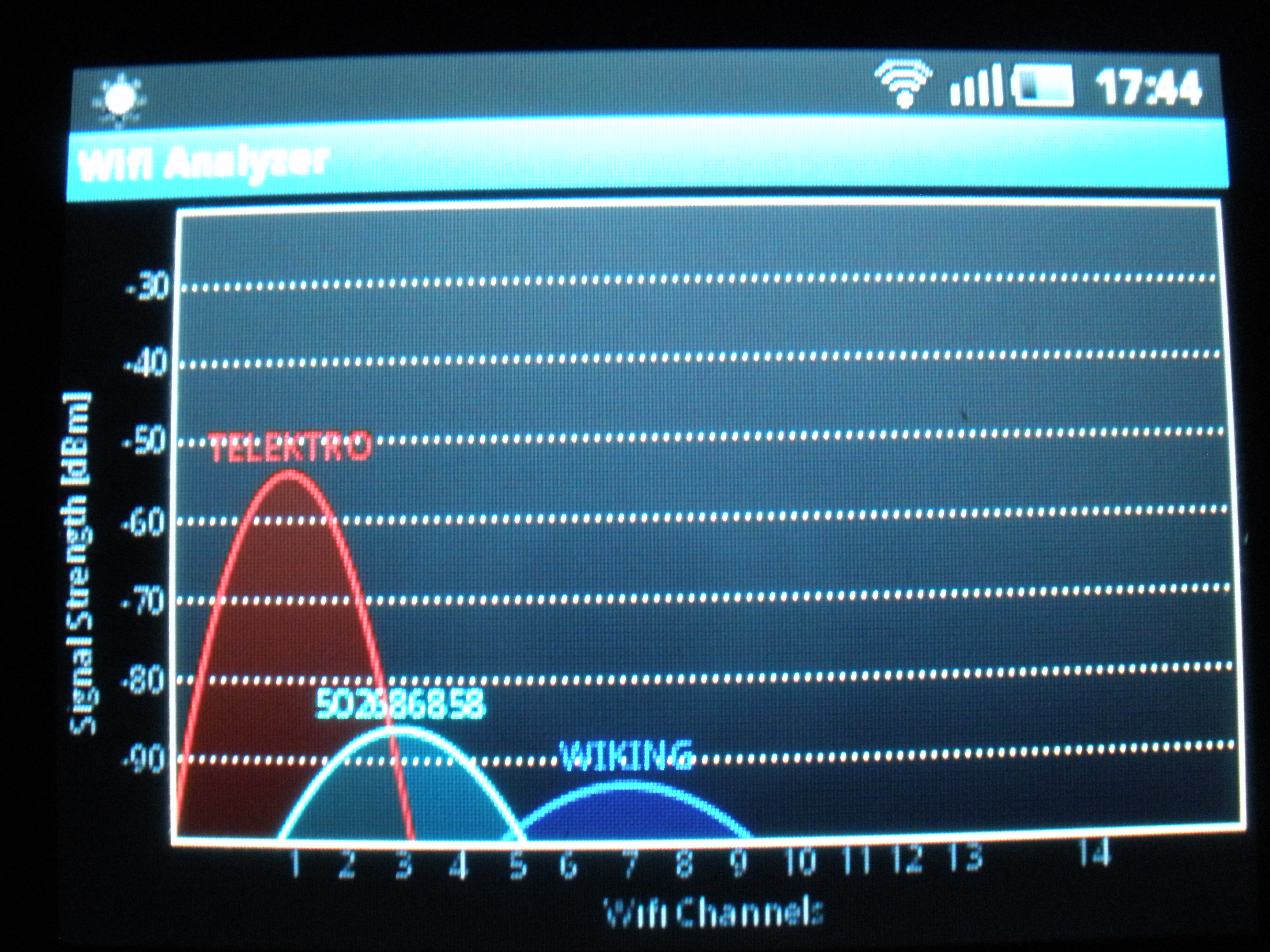

    makaronmc napisał:
    Polecacie jakiś program tego typu na komputer ?
    Te zdjęcia które zamieściłem są z programu na telefon (WiFi analizer).
    inSSIDer? Link

    Już sobie nie wymyślał problemów.
    Ja przy skanie w domu mam wykrywanych 37 sieci, z czego co najmniej 4 pracują na tym samym kanale co moja i nie kombinuje.
    Zapomnij o programiku w telefonie i ciesz się życiem i dostępem do internetu.
    W 2.4 GHz chyba nie ma takiego miejsca w żadnym mieście w którym nie wykrywałoby innych sieci tylko Twoją.
