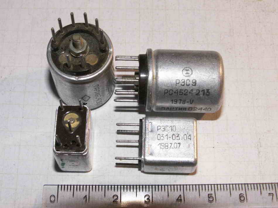

    Mam rosyjskie przekaźniki kontaktronowe o 5 wyprowadzeniach i są wielkości kwarcu w metalowej obudowie.
    Poszukuję prostego włącznika sterowanego impulsem prądu...

    Wow nie wiedziałem, że są takie małe przekaźniki.. Chyba najpierw udam się do elektronicznego i zobaczę jakie mają dostępne. Sterowanie diodami led wiec prąd stały..
