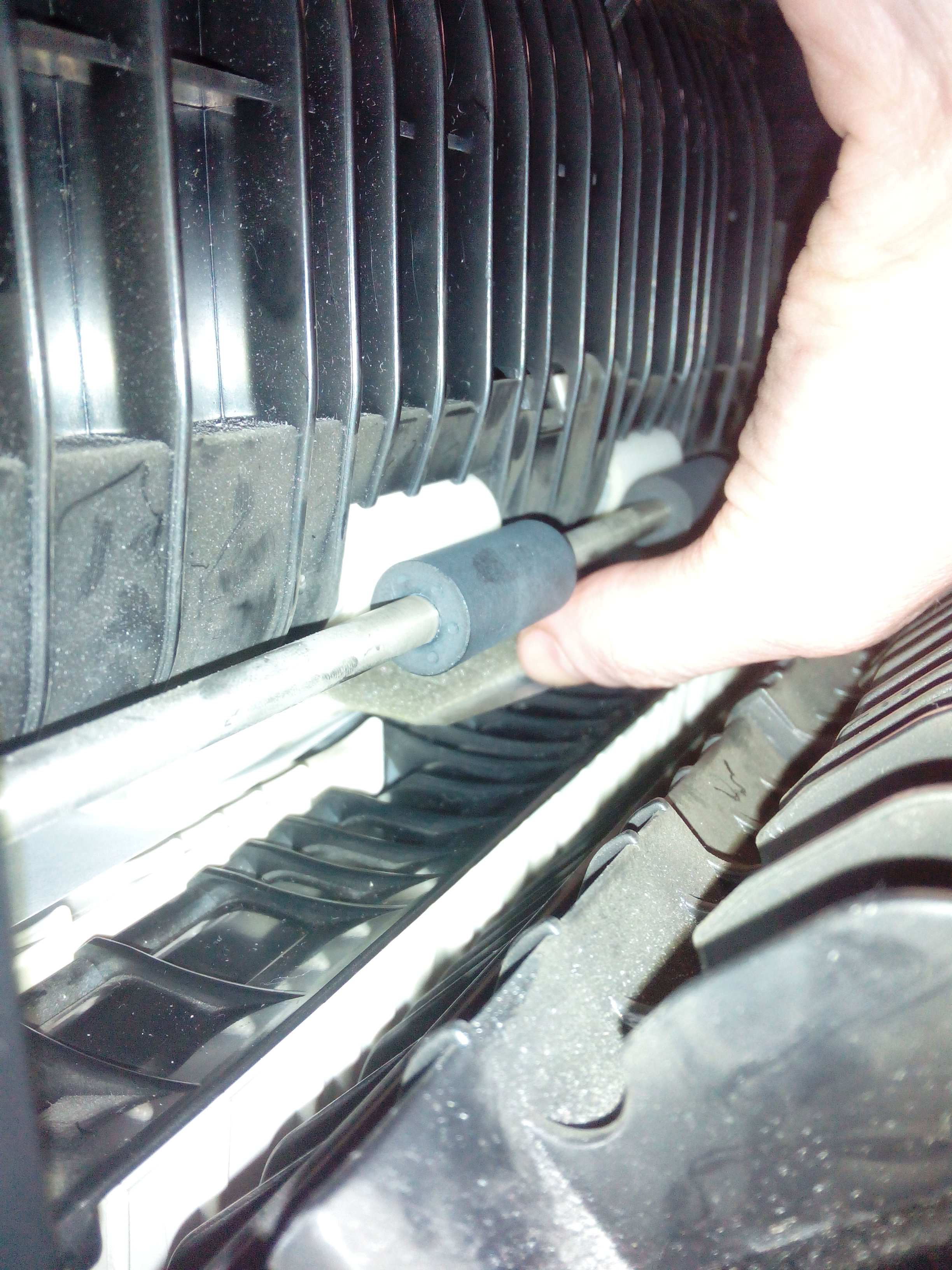

    Ja też miałem przez chwilę problem z wciąganiem papieru po odkręceniu tylnej klapy E. Od strony podawania papieru widać było, że podajnik nie podnosi się na tyle wysoko aby obrotowa gumka mogła zaciągnąć kartkę. Okazało się, że przy składaniu klapy E źle ustawiłem taki gąbkowy-foliowy docisk. Musi on być widoczny po otworzeniu klapy E oraz klapki prowadzącej papier do góry (trzymam to na zdjęciu).
    Epson AcuLaser c1100 - problem z elektromagnesem w kasecie podającej papier
    Jeszcze przy okazji rozebrania tego tyłu, przeczyściłem te gumki co tam są.
