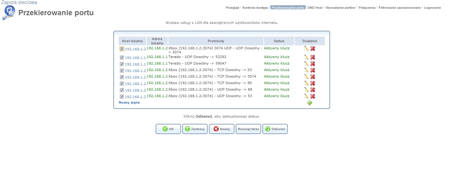

    Mam od niedawna router Netia Spot. Odkąd go mam niestety uniemożliwia mi on grę online w grę Battlefield Bad Company 2 na Xboxie 360. Przerwertowałem internet, napisałem do EA, oraz do Netii. Najprawdopodobniej chodzi o to, że mam odblokować jakieś porty. Dokładnie dostałem taką informacje od EA:
    "Upewnij się, że porty dla usługi Xbox Live są otwarte. Są to porty, które muszą być otwarte w obu kierunkach przychodzących i wychodzących:
     UDP Ports: 53, 88, 3074
     TCP Port: 53, 80, 3074"
    Po przeczytaniu instrukcji tego router zrobiłem to w ten sposób jak na załączonych obrazkach
    Jak odblokować porty na Netia Spot dla Xbox 360 i Battlefield Bad Company 2? Jak odblokować porty na Netia Spot dla Xbox 360 i Battlefield Bad Company 2?
    Gra oczywiście dalej nie działa a ja tracę już cierpliwość. Proszę o pomoc. Zaznaczam, że prawie w ogóle się na tym nie znam. Z góry dzięki.

    MA być ustawiony tylko jeden sposób.
    Raczej ten pierwszy.
    Ewentualnie na test możesz wpisać IP XBOX'a do DMZ.

    Wyłączyłem przekierowania : NIC
    Wyłączyłem wyzwolenie, włączyłem przekierowania: NIC
    Wpisałem adres ip Xboxa jako host DMZ : NIC!
    Co to może oznaczać?
