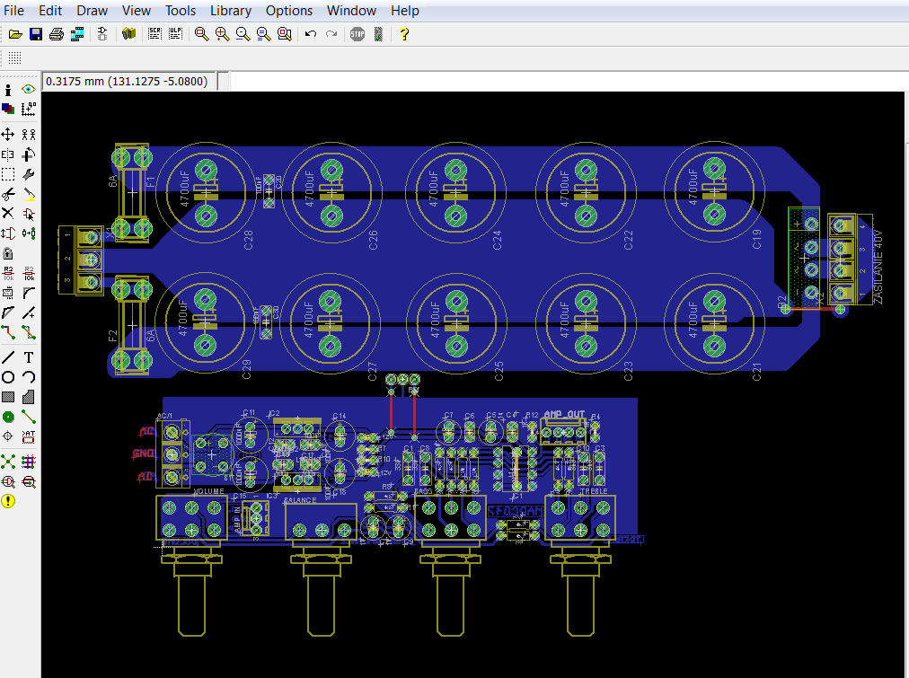

    Zacznę od tego że chce zaprojektować płytkę na której ma być premp, zasilacz symetryczny do wzmacniacza holton 200 , filtr dolnoprzepustowy do jednej z końcówek dwa wskaźniki wysterowania... i mam taki problem.
    Użyłem projektu Marco47. w jego projekcie zaprojektowany był premp wiec na schemacie dorysowałem zasilacz po czym włączyłem opcje BRD i pod jego płytką pojawiły się elementy które rozmieściłem i połączyłem ścieżkami po czym zapisałem. później zacząłem na schemacie dorysowywać filtr, gdy skończyłem zapisałem i przeszedłem do okna BOARD lecz elementów filtru nie było ;(
    czy wiecie co trzeba zrobić aby te elementy pojawiły się w oknie BOARD ?

    Prawdopodobnie nie przeszedłeś przy pomocy sheet/board. Ale z drugiej strony skoro raz zrobiłeś dobrze...
    Najlepiej dołącz plik z eagla. Zobaczę co w nim może być nie tak

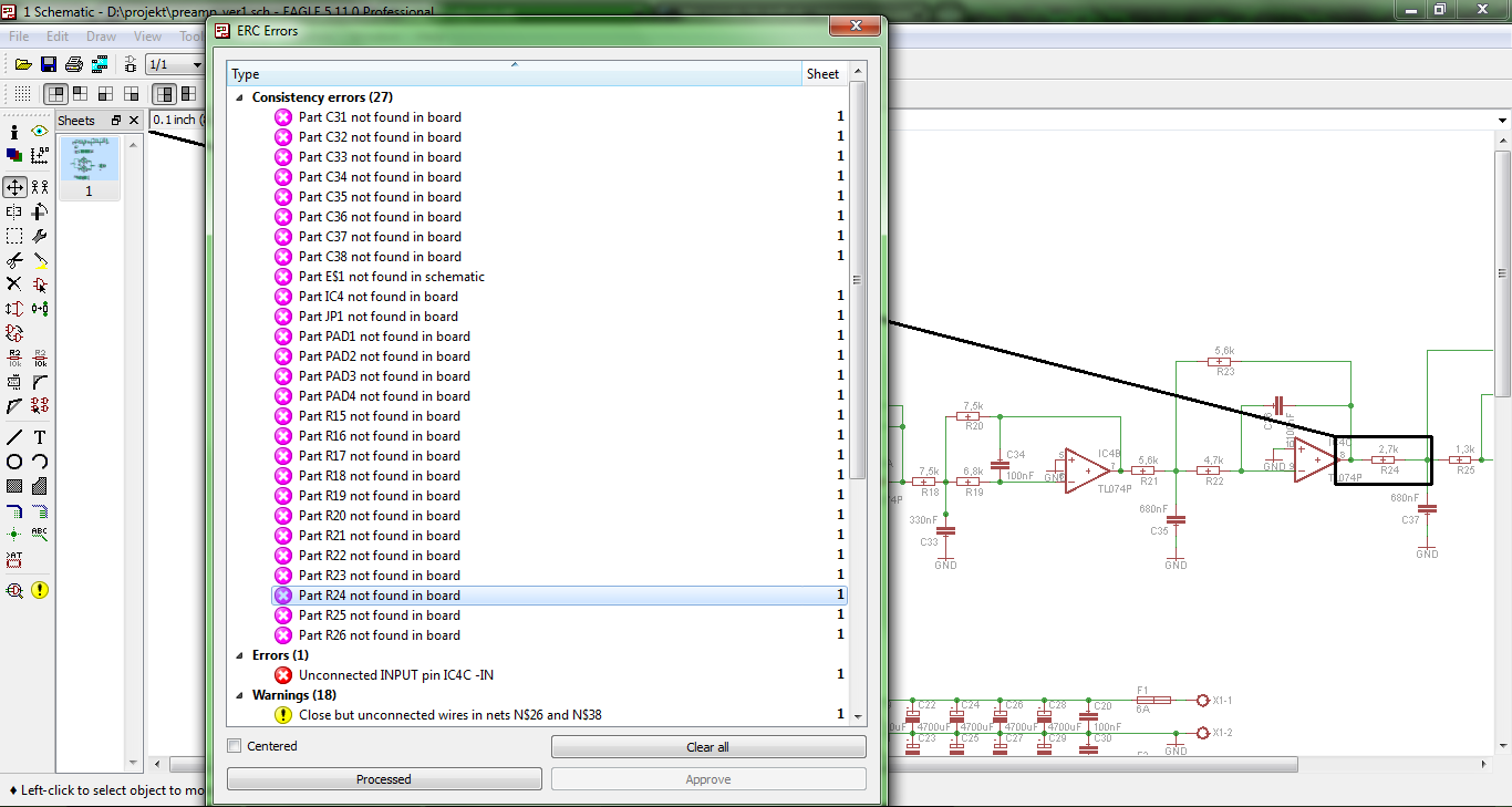

    Projektowanie PCB przejście z schematu do rozmieszczenia elementów
    Jedyne co mi się na myśl nasuwa to, że eagle nie widział płytki podczas dodawania elementów do schematu, ewentualnie inna nazwa pliku schematu i płytki. Muszę przyznać zagiąłeś mnie.

    Zagiąłem ? ;] hmmm tego komunikatu nie było zanim spakowałem pliki ale to teraz wszystko tłumaczy tylko nie wiem co zrobić z tym fantem ? Chciał bym sobie wszystko zaprojektować na jednej płytce a podczas robienia tego od nowa... w którejś chwili dzieje się to sam nie widzi tych elementów

    O ciekawe. Mi na nowej płytce niby pokazało te elementy. Zobaczę jak będzie później.
    Jaką licencję kolega ma??

    Wygenerowałem nową płytkę, są wszystkie elementy. Spróbuj teraz od nowa ją ułożyć. Może Twój eagle ma jakiś błąd.
