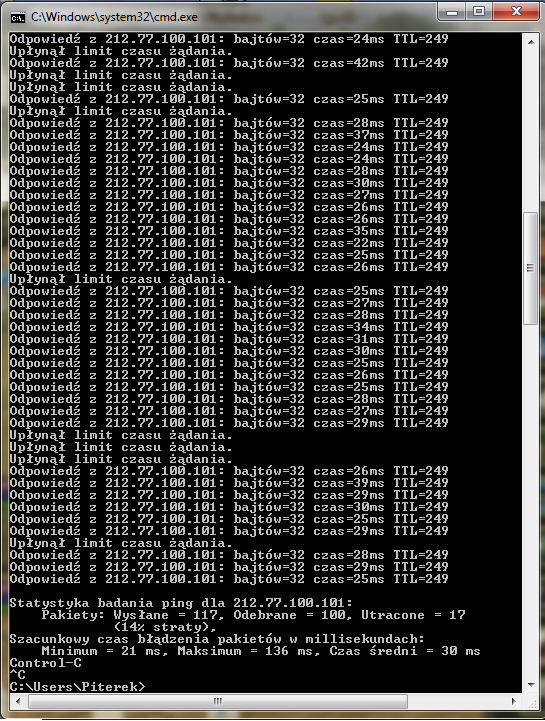

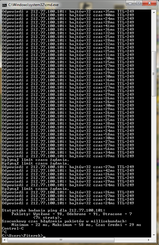

    Po drugie wykonaj polecenie "ping wp.pl -t" po około 2-3 minutach wciśnij Ctrl+C i daj screenshota(wyłącz wszystkie programy P2P i inne obciążające połączenie sieciowe).
    Następnie uruchom dowolną grę w trybie multiplayer i powtórz polecenie ping i również załącz screenshota.

    Jak ustabilizować ping w grach online na internecie T-Mobile 1 Mb/s? SS przed wlaczeniem gry multi.
    Jak ustabilizować ping w grach online na internecie T-Mobile 1 Mb/s? SS podczas gry.
    Ms - milisekundy nie raz mowia na to tez ping :p ja wole mowic ms; )
    Wszystko mam wylaczone, GG skype, wylacznie Steam jest wlaczony.
    Napiszesz mi jak wylaczyc to p2p ? bo nie zbyt wiem.
    Zauwazylem ze gdy jest "Uplynal limit czasu zadania" wtedy ms skacza do 450.

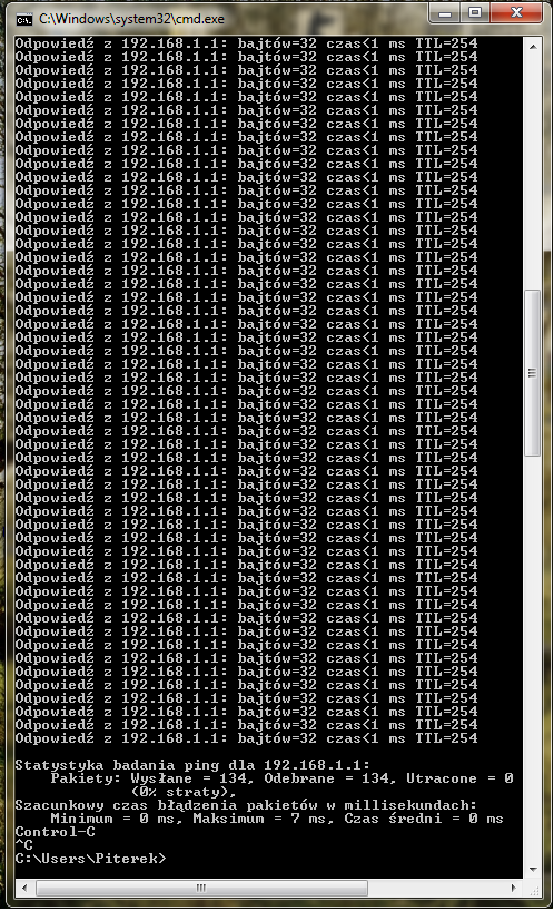

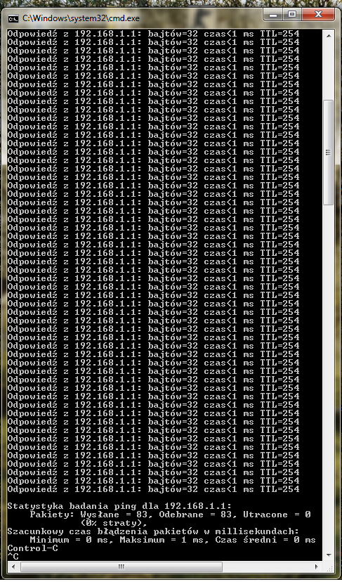

    Dla pewności powtórz test ale zamiast wp.pl wpisz adres Twojego routera.
    Załącz screenshoty.

    Jak ustabilizować ping w grach online na internecie T-Mobile 1 Mb/s? Przed wlaczeniem gry
    Jak ustabilizować ping w grach online na internecie T-Mobile 1 Mb/s? Podczas Gry
    Czyli, mam zadzwonic do dostawcy internetu jeszcze raz i wytlumaczyc mu:
    Ze w cmd co chwile wyskakuje "Uplynal limit czasu zadania"?
    Na ss ms sa takie same, wiec z routerem chyba wszystko gra prwada?

    Ewidentnie wina usługodawcy.
    Kontaktuj się z nimi bo to po ich stronie jest problem.
