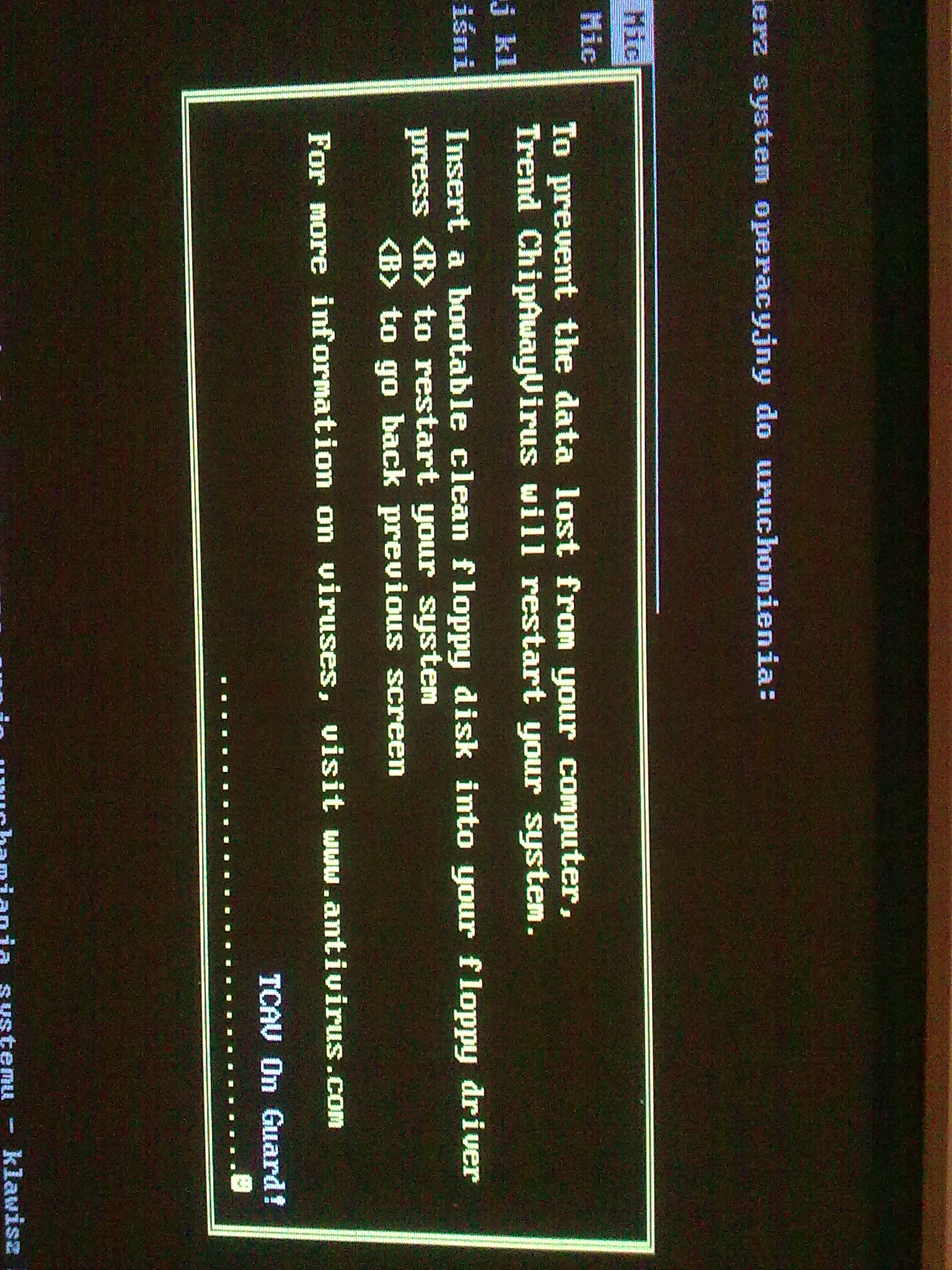

    Sprawa polega na tym iż mój komputer złapał pewną niecodzienną infekcję a charakteryzuje się ona tym iż podczas normalnego startu systemu (Win XP) podczas bootowania wyskakuje informacja od zabezpieczenia BIOS'owego o tym iż egzystuje sobie w bazie pewien wirus który szkodzi bootowaniu i czy chce kontynuować wiedząc że po uruchomieniu systemu może on uszkodzić resztę komputera.
    Próby:
    instalowanie antywira - FAIL
    Combofix - log czysty chyba że coś przegapiłem...
    format (z płyty WIN) - niemożliwe jest bootowanie z dysku CD ponieważ jest on jakby nie czytany przez system przy starcie natomiast po uruchomieniu systemu błąd "nie znaleziono odpowiedniej partycji" z pendriva jeszcze nie próbowałem
    Do głowy przychodzi mi jeszcze pomysł żeby odłączyć dysk zanieść do drugiego kompa i tam sformatować jednak uważam że może to być niebezpieczne dla tego drugiego i chciałbym żeby to była ostateczność.
    Podsunąłby ktoś pomysł co począć ? będę niezmiernie wdzięczny

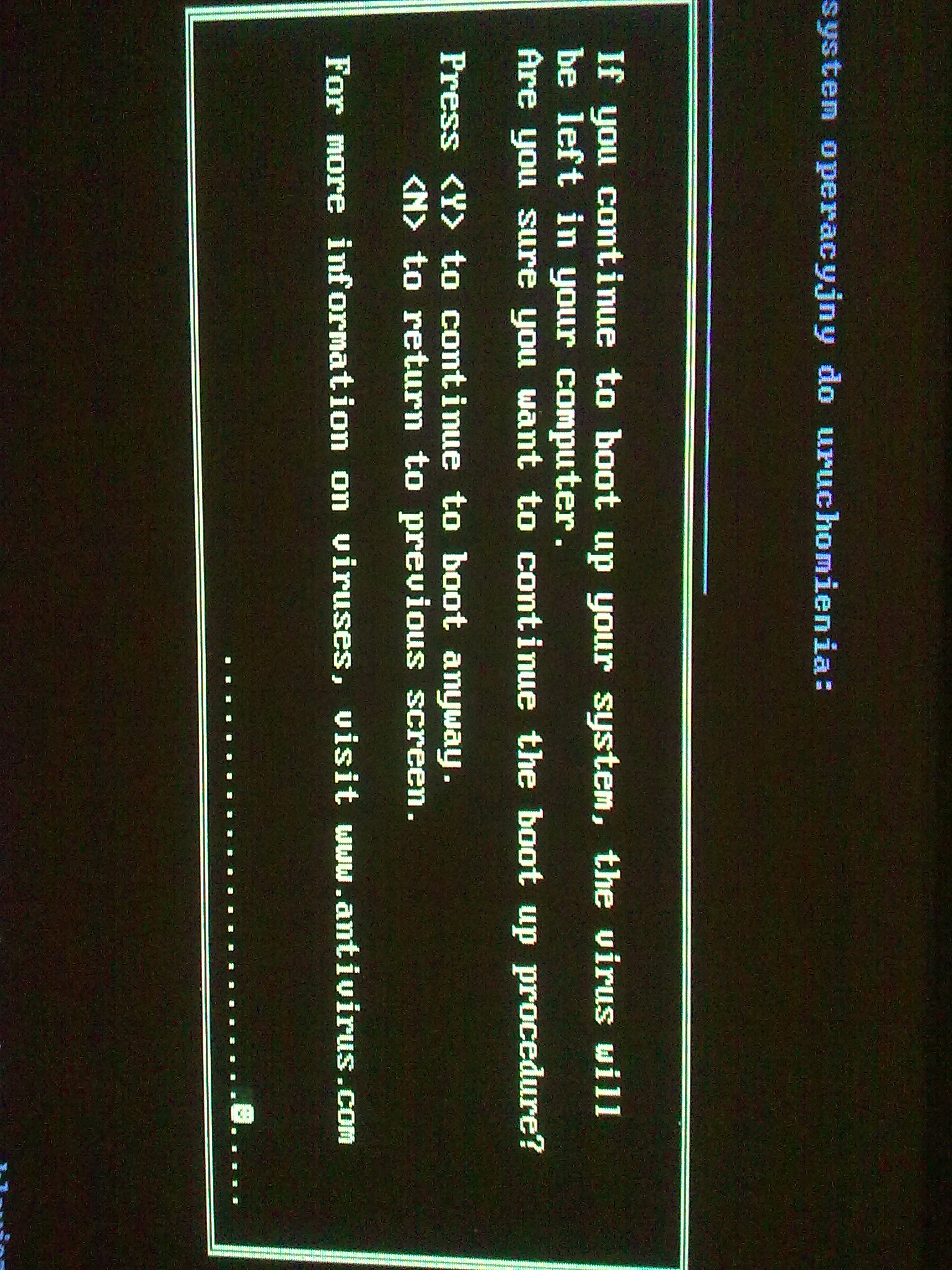

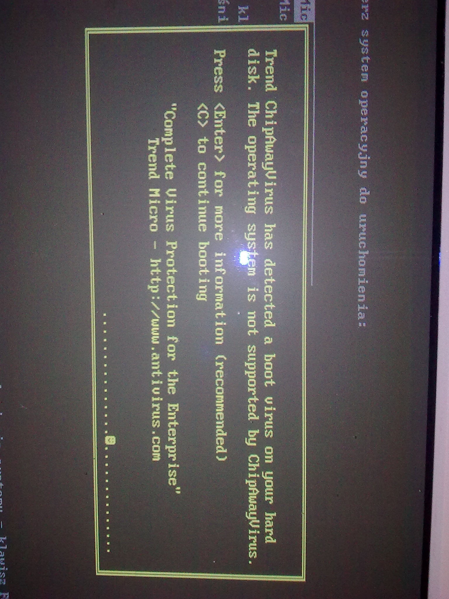

    Gdy zmienia opcje bootowania w BIOSie wyskakuje mi komunikat Primary MAstere, Primary Slave itd Boot fail jak próbowałem ustawić na wszystkie ewentualności CD oraz pojedyncze błędy i uruchomienie z dysku w przypadku tylko primary master.
    Oba komputery są moje i oba PC wiec nie o to sie boję ale linux dobry pomysł nie wpadłem ...
    płyta Asus P4PE X/SE
    zdjęcia wszystkich błędów
    Jak usunąć wirusa blokującego bootowanie na Windows XP? Jak usunąć wirusa blokującego bootowanie na Windows XP? Jak usunąć wirusa blokującego bootowanie na Windows XP?

    Wejdz do biosu i wylacz tego "antywirusa".
  • #6 10116940
    Piotrifek
    Posty: 7
    widziałem opcję wyłączania ale czy to cokolwiek zmieni? możliwe żeby on blokował bootowanie?
  • #7 10117845
    Kolobos
    Spec od komputerów
    Posty: 85152
    Pomógł: 17160
    Ocena: 10423
    Wylacz i sprawdz.
