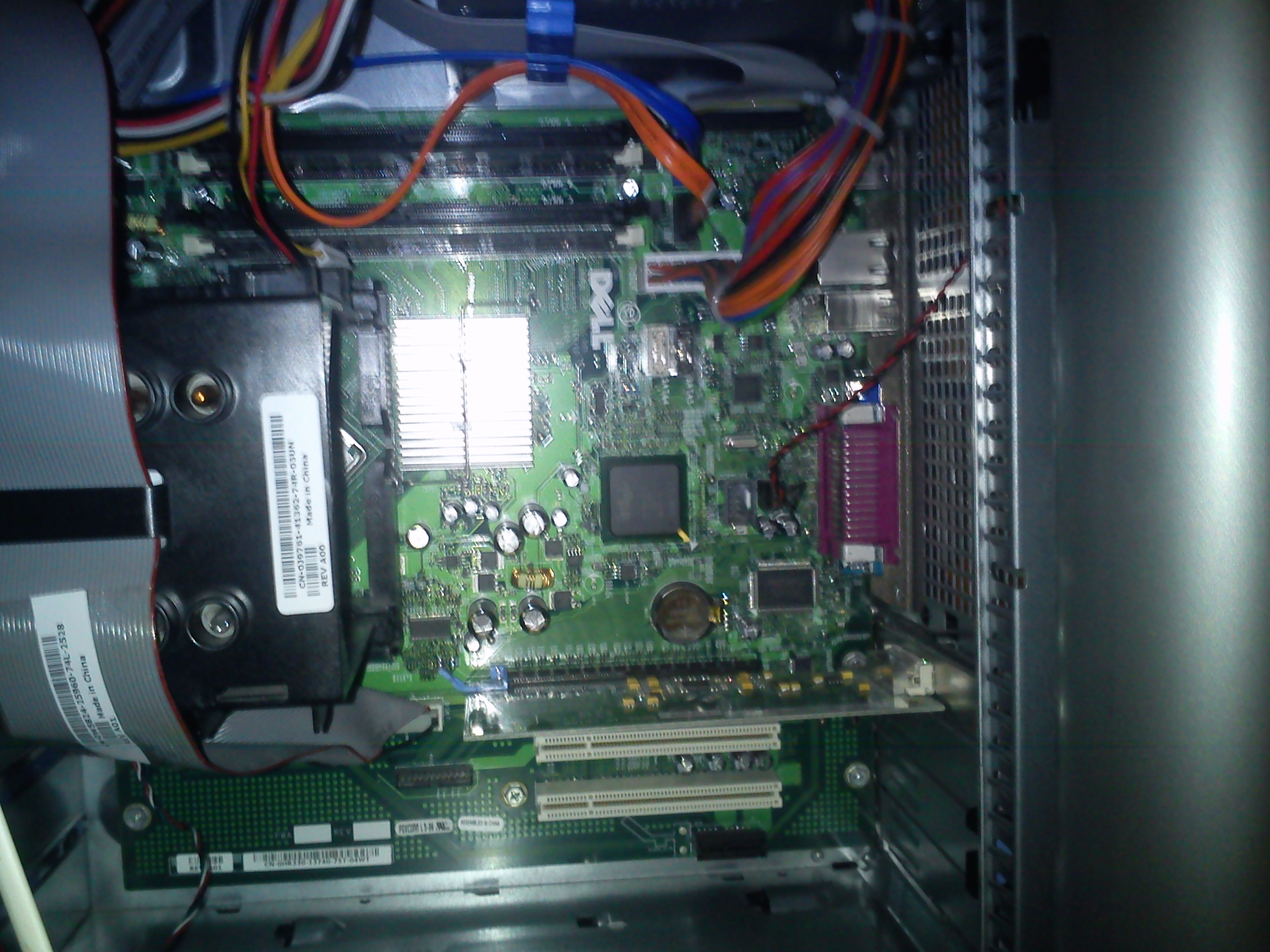

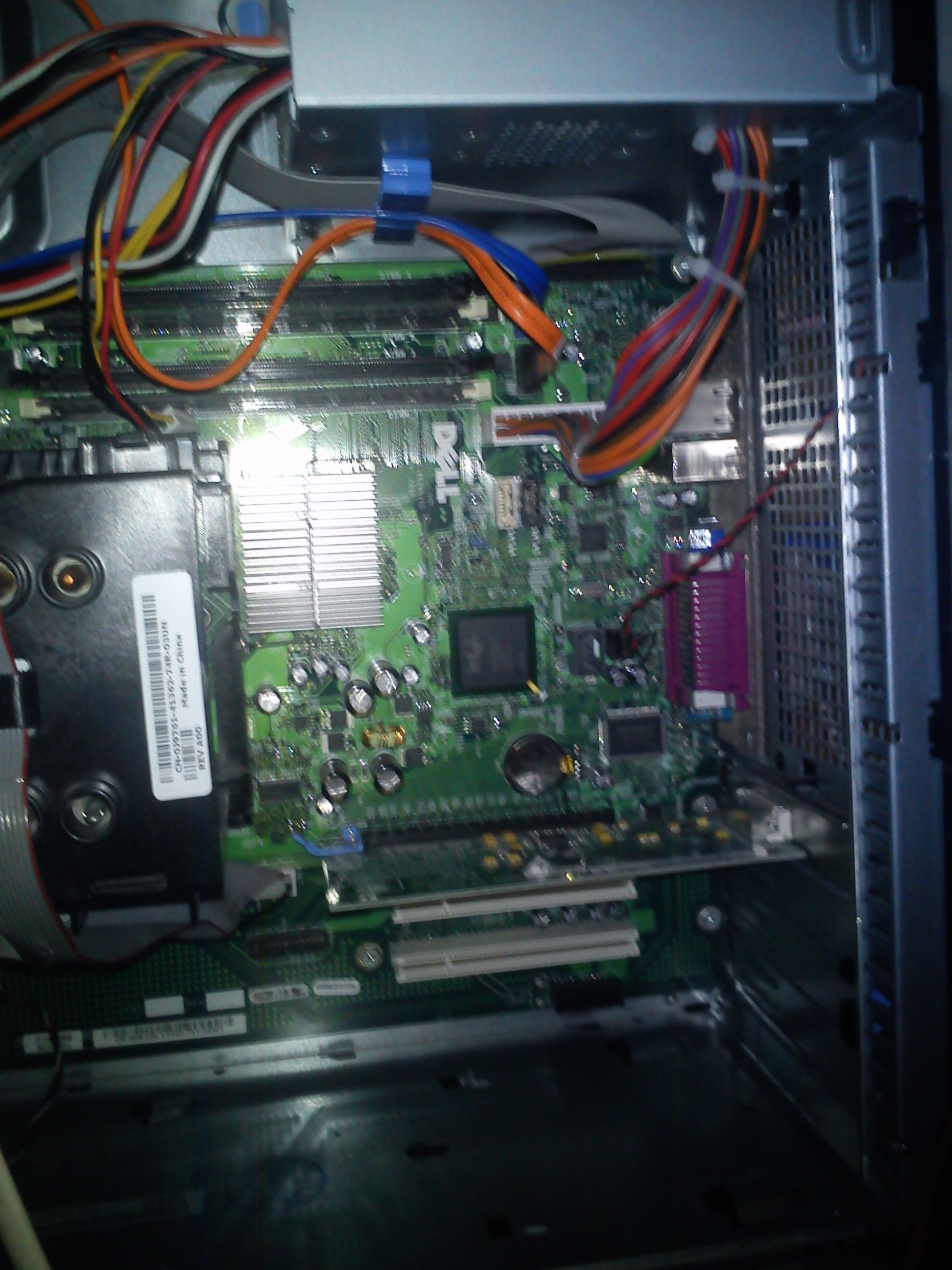

    mam komputer stacjonarny stojący pionowo. z czego się nie mylę to midi tower. Wygląda to tak. Mam pytanie co to za karta ta na foto? ona ma z tylu takie białe wyjście nie wiem do czego podobne:/ co to morze być?

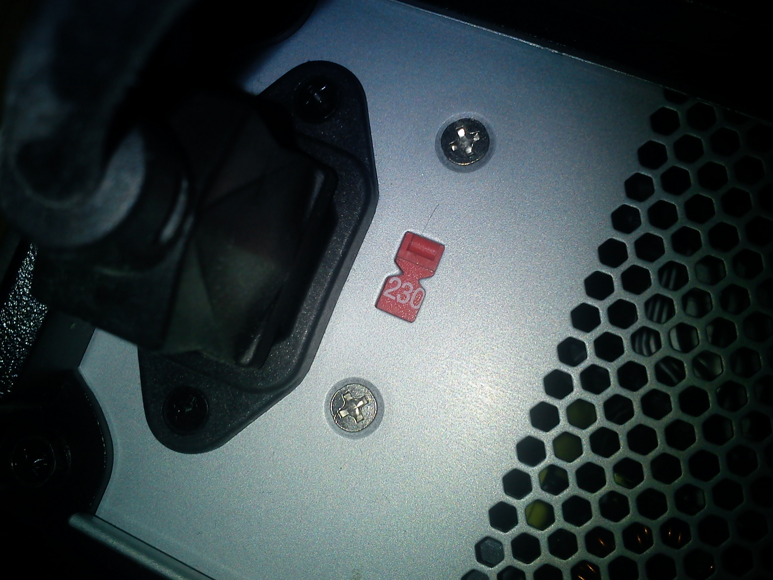

    a jak to sprawdzić jakiej jest? Napisałem podane przez producenta dane w 1szym poście i w następnym ze max to 150zł. Nie chce jakiejś nie wiadomo jakiej tylko aby ładnie gta sa ciągnęła coś lepszego od geforce 6800. Z tyłu mam tak przełącznik. w 2 pozycji chyba jest 400

    Ten przełącznik służy do zamiany napięcia zasilania 110V/230V.
    Daj zdjęcie tabliczki znamionowej z tego zasilacza.

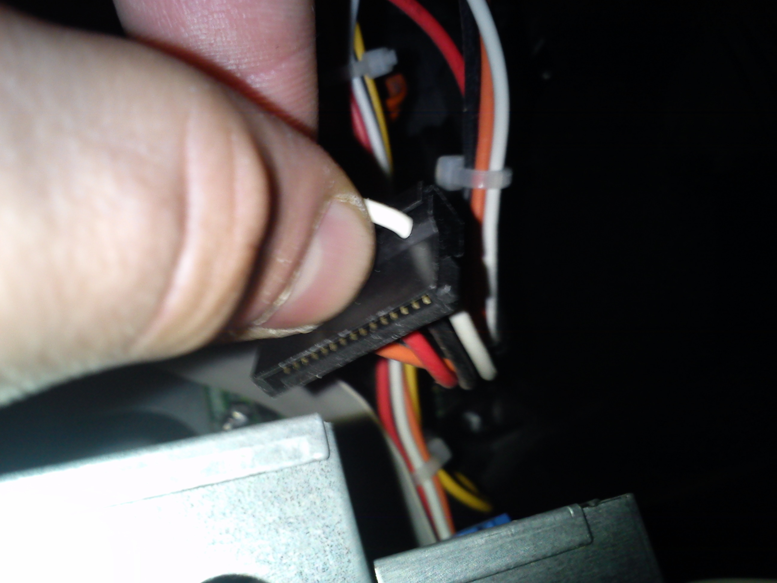

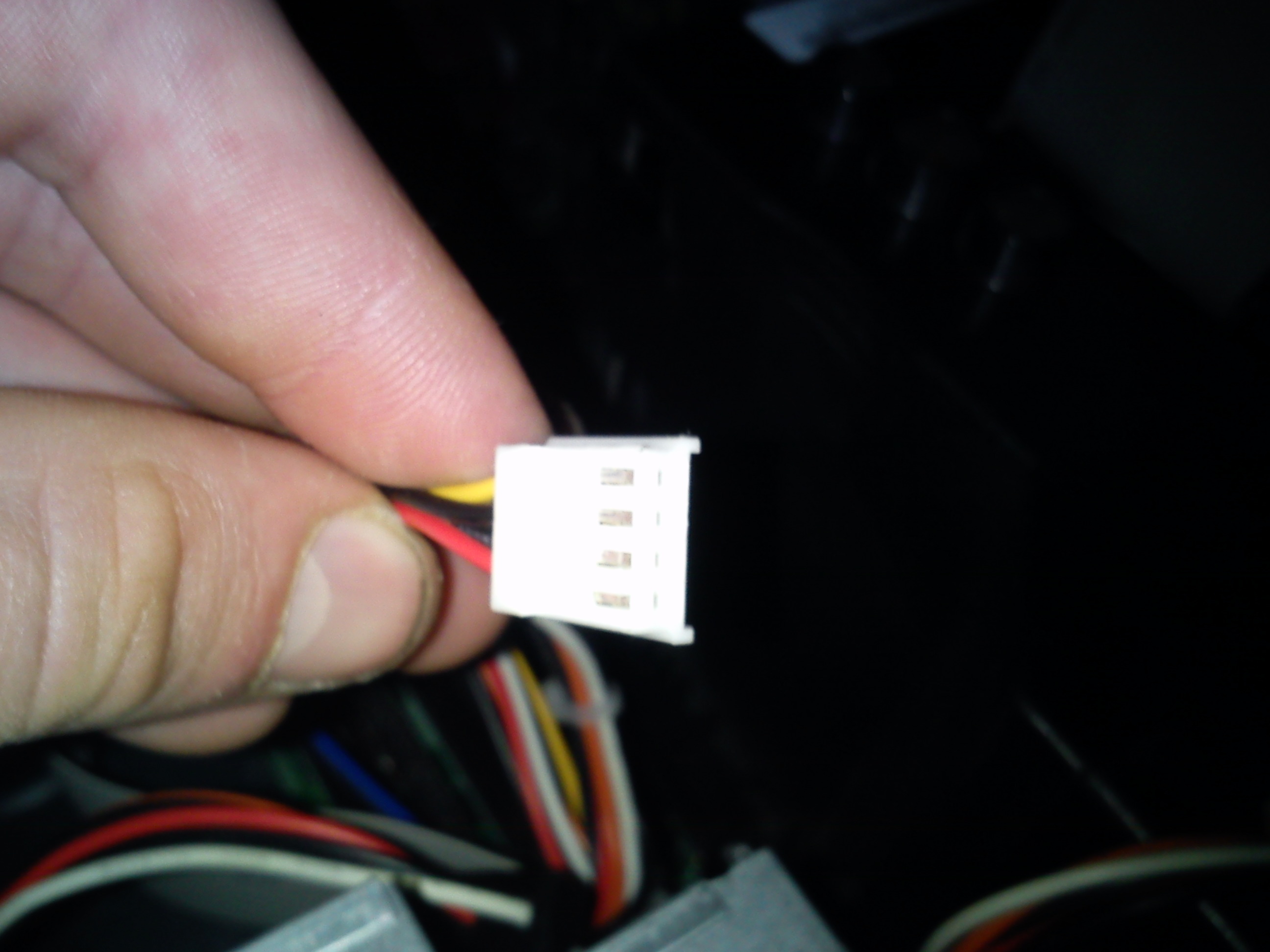

    Możesz kupić HD3850.

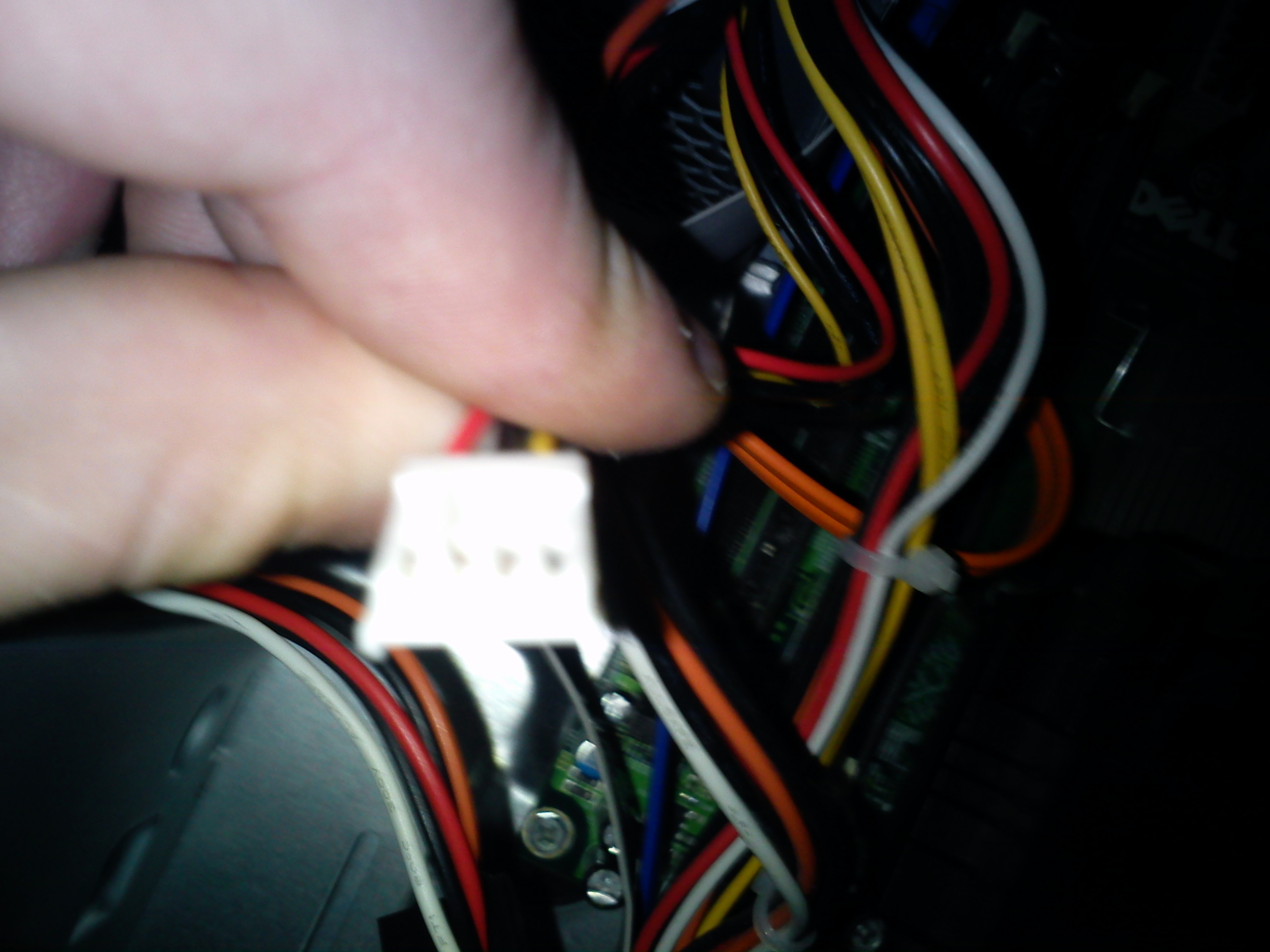

    Sprawdź czy masz w tym zasilaczu wtyczki molex? (bo są różne wersje tych zasilaczy) Czy nie jest zajęta przez inne urządzenie?
    Karta wymaga zasilania 6pin - Twój zasilacz nie posiada takiej wtyczki więc trzeba wykorzystać z przejściówki 2xmolex->6pin.
    Karta na foto to jakachś karta, włożona w slot PCI-Express. Daj jej zdjęcia z tyłu to się określi co to.. Nie wiem o które białe wyjście Ci chodzi, zaznacz proszę na foto.

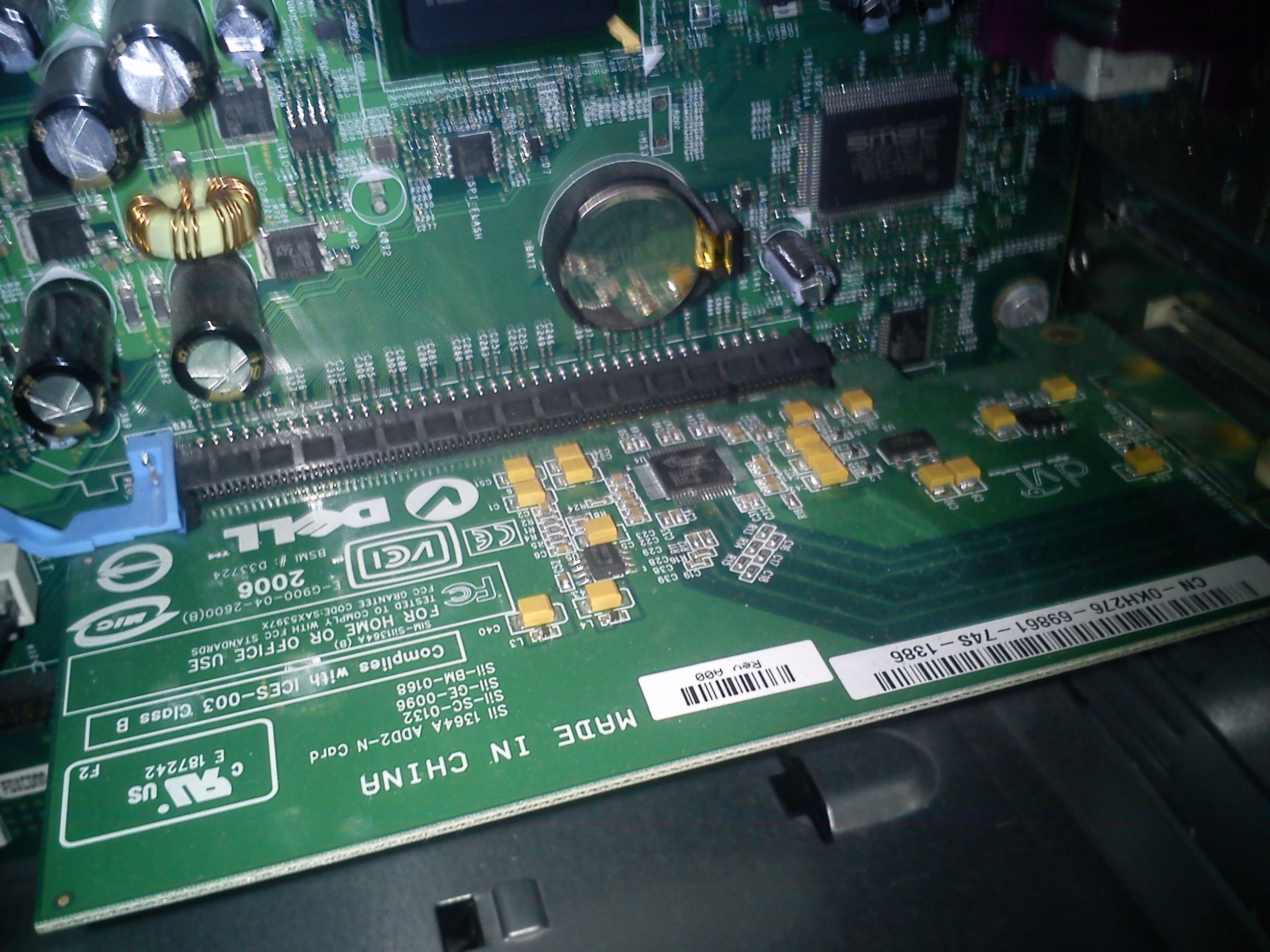

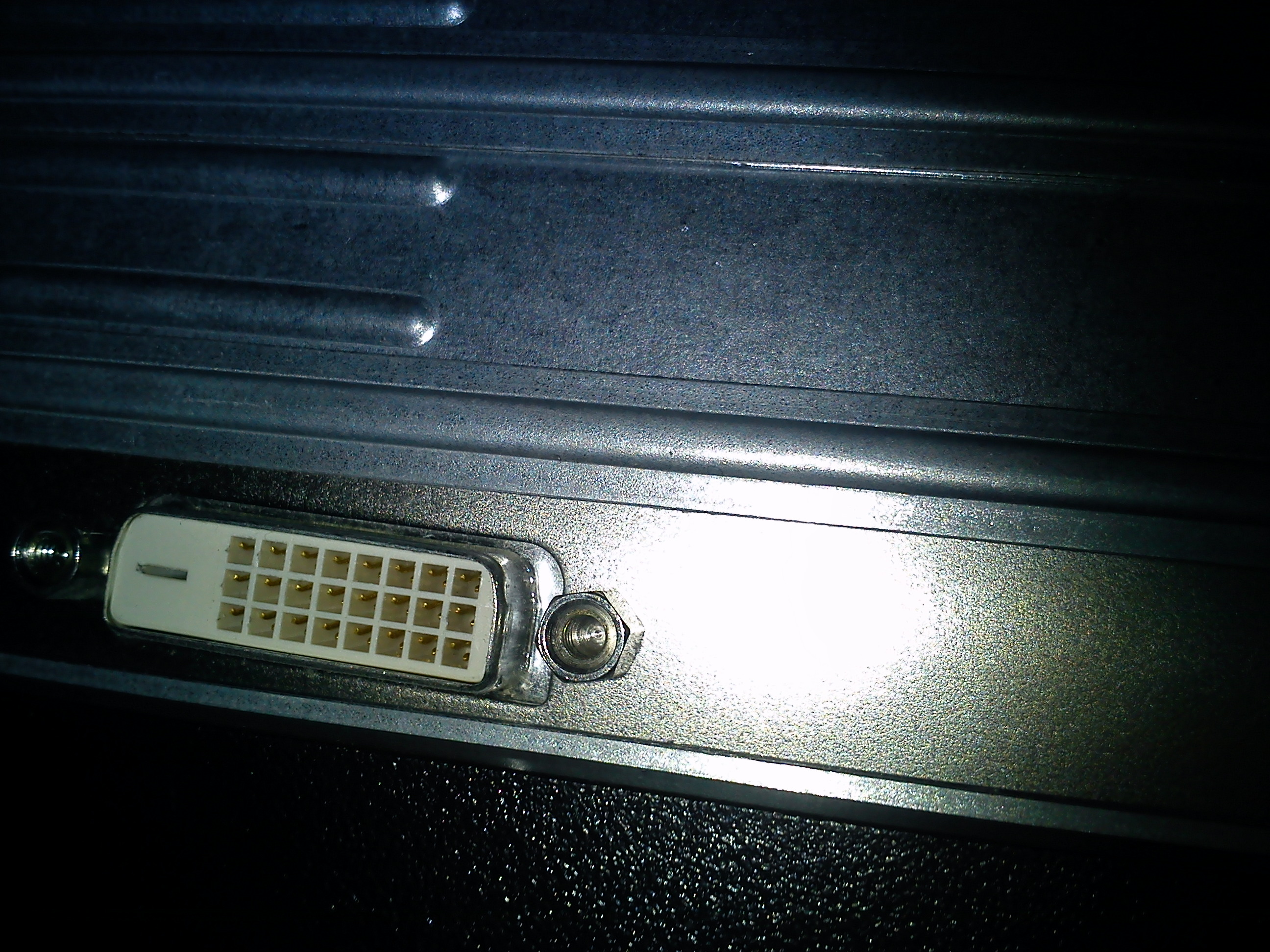

    DHX86 napisał:
    Karta na foto to karta graficzna, włożona w slot PCI-Express. Nie wiem o które białe wyjście Ci chodzi, zaznacz proszę na foto
    To nie jest karta graficzna. Jest to karta umożliwiająca przesłanie obrazu z układu zintegrowanego przez złącze DVI.
  • #15 10133144
    DHX86
    Posty: 115
    No właśnie jakachś zbyt chuda ta karta, jak na graficzną, stąd zmieniłem swojego posta :)

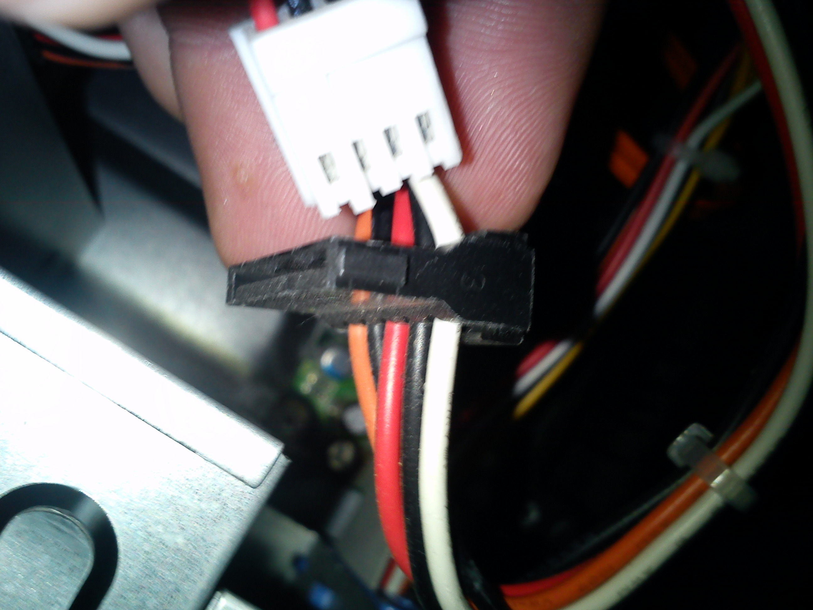

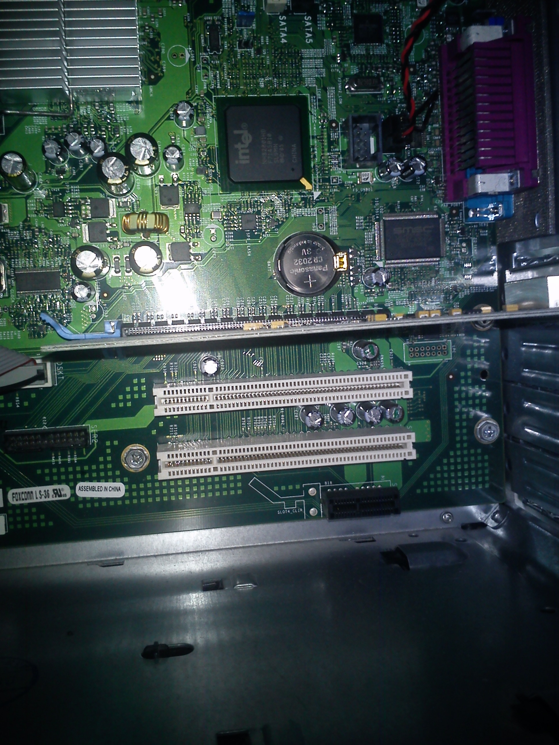

    tu jest to białe wejście. czarne i białe złącze jest wolne Wybór karty graficznej do DELL OptiPlex 745 z PCI-E x16, budżetowo Wybór karty graficznej do DELL OptiPlex 745 z PCI-E x16, budżetowo Wybór karty graficznej do DELL OptiPlex 745 z PCI-E x16, budżetowo Wybór karty graficznej do DELL OptiPlex 745 z PCI-E x16, budżetowo Wybór karty graficznej do DELL OptiPlex 745 z PCI-E x16, budżetowo Wybór karty graficznej do DELL OptiPlex 745 z PCI-E x16, budżetowo

    No to będzie zabawy widzę żeby to podłączyć i żeby działało. Nie masz więcej wtyczek? Jedyna opcja: SATA - molex - 6pin PCI-E. Potrzebował będziesz dwóch przejściówek. Z tym, że nie jak kolega wyżej pisał 2x molex -> 6pin PCI-E, tylko molex -> 6pin PCI-E (lub po prostu drugiej wtyczki nie podłączysz).
