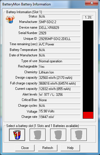

  • #4 11192094
    elektro8000
    Posty: 163
    Pomógł: 2
    Ocena: 29
    Pozwolę sobie odświeżyć temat gdyż ja także mam problem ze zresetowaniem kontrolera w tej baterii.
    Bateria Dell GW240 (bq2085) - czy uklad posiada hasło?
    Na początku proszę o wyrozumiałość, ponieważ robię to po raz pierwszy, jednak wcześniej przeczytałem FAQ oraz inne pokrewne tematy.
    Tutaj Link znajduje się podobny temat jednak nie został on, tak jak tutaj do końca rozwiązany.
    Po otworzeniu obudowy zauważyłem, że 1 akumulator jest uszkodzony więc kupiłem 4szt nowych ogniw 3,7V/2200mAh.
    Następnie chciałem sczytać pamięć. Złożyłem interfejs (sprawny, ponieważ przede mną kolega z niego korzystał). Najpierw przylutowałem przewody do złącza baterii ("P-", "DAT" i "CLK"), następnie po nie do końca udanej próbie podpiąłem się bezpośrednio do pinów BQ2085(rozłączone już ogniwa): 6-SCL, 10-SDA oraz 11-GND. Przewody oczywiście nie zwierały sąsiednich nóżek- sprawdzałem pod mikroskopem.
    W BE2Works.2.82.2 mam:
    Natomiast w SBWorkshop 3.71:
    W tym programie nie do końca wiem co wybrać z listy "Chip" ponieważ na niej nie ma oznaczenia tego układu, za to jest w opcji "Integrated FLASH Reset".
    Wszystkie powyższe czynności wykonałem, tak jak wcześniej napisałem na złączu baterii jak i na samym kontrolerze. W obu przypadkach mam to samo.
    Czyżby sterownik był jakoś zablokowany, że nie mam dostępu do jego pamięci?
    Aktualnie bateria z nowymi zamontowanymi ogniwami nie startuje. Brak sygnalizacji ładowania w lapku. Wyłącza się od razu po odłączeniu zasilacza.
    W BatteryMon oraz w systemie nie znajduje baterii.
    Płytka wcześniej była sprawna- bezpiecznik nie jest przepalony.
    Jak wygląda sprawa z napięciem na pinach "P-" i "P+" w tej baterii? Czy 14V powinno być cały czas na złączu czy jest to jakoś załączane przez kontroler (oznaczenia np "ID" nie ma).
    Proszę o pomoc i doradztwo w tej sprawie.
    Dziękuję :)

    Napisałem wcześniej jak podłączyłem- magistrala i GND.
    Baterie odłączane i podłączane prawidłowo według poradnika tj od "+" do "-" potem odwrotnie.
    Zainicjowałeś, tzn? Po wymianie była podłączona do lapka jeśli o to chodzi

    I2C działa prawidłowo, zresztą przed chwilą podpiąłem się pod 2 baterie z innych lapków po złączu baterii i sczytało wszystko prawidłowo.
    podanie napięcia 12V na zaciski "P-" i "P+" nic nie daje, nadal jest to samo.
    Jakby interfejs nie czytał danych to wyskakiwał by komunikat, że nie znaleziono baterii lub jest problem z odczytem adresu. Teraz w moim przypadku nic się nie pojawia tylko wygląda to tak, że klikam na "Read" i po chwili mam jakieś tam dane- żadnych innych komunikatów.

    Widać, że interfejs bynajmniej czyta wsad więc co jest nie tak?
    Czyżby walnięty był scalak?
    Baterie z innych lapków czyta bez problemu tylko z tym mam problem ;/
    Macie może jeszcze jakieś pomysły?
    Rozumiem, że wylutowanie i podpięcie się bezpośrednio pod kontroler to nadal głupi pomysł?

    Czy podpowie ktoś jak mogę zresetować powyższy układ??
  • #25 18161958
    krzychu1985^
    Posty: 974
    Pomógł: 132
    Ocena: 151
    Bez hasła nie da się nic zrobić. Nawet jakbyś ściągnął hasło to zapis wersją demo tego układu nie będzie możliwy.
