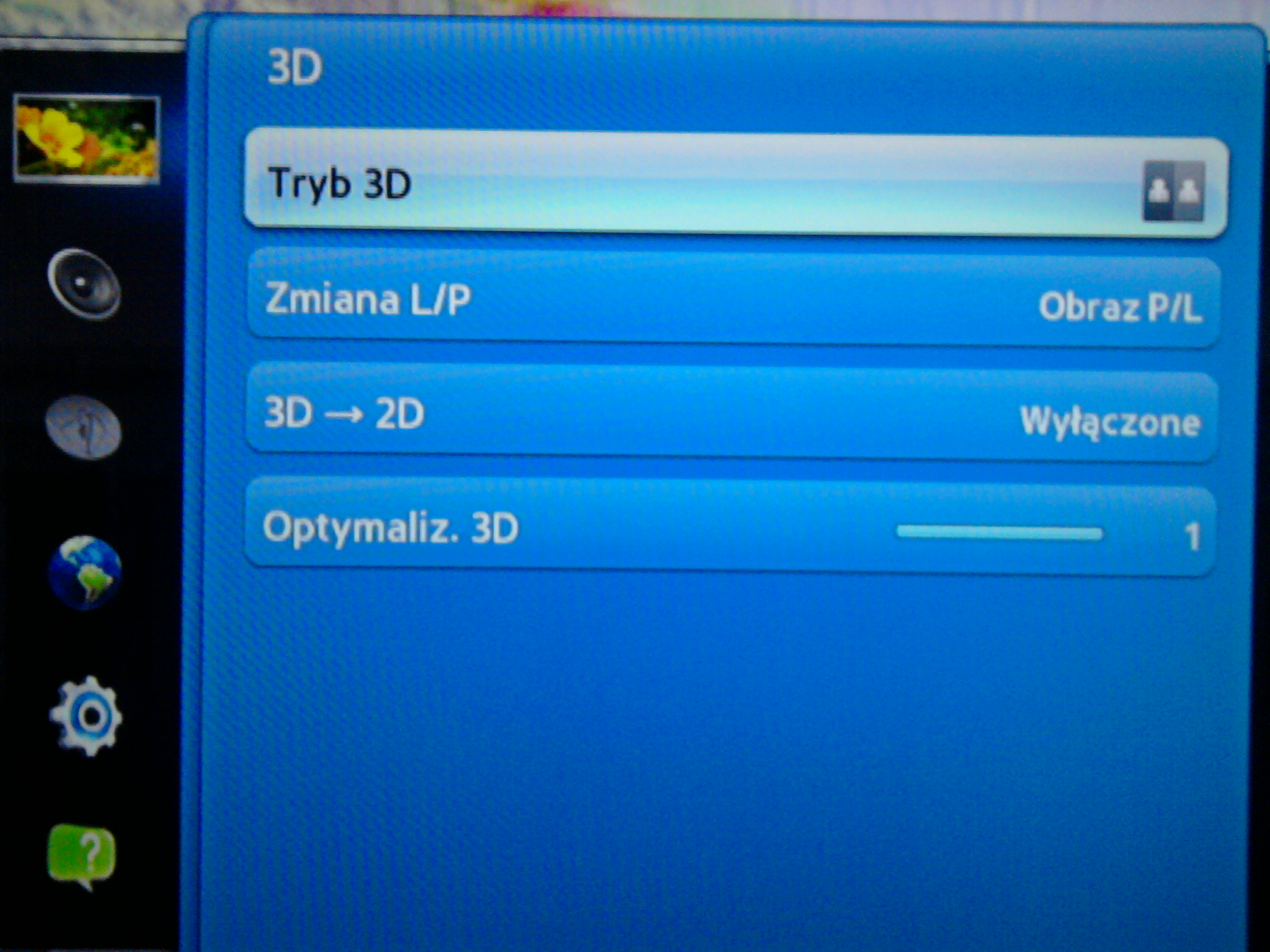

    Kupiłem TV Samsung 46" LED 3D, mam kłopot z odbieraniem programów w systemie 3D. Niedawno były nadawane filmy w 3D po przełączeniu TV w tryb 3D i założeniu okularów samsung model: SSG -3100GB, które są sprawne i sparowane z TV (komunikat na ekranie TV o podłączeniu okularów) nie widać trójwymiaru, obraz pozostaje bez widocznych zmian. Nie wiem czy to wina ustawień w TV, czy gdzieś indziej. Posiadam TV kablową z Vectry i odbieram programy poprzez dekoder PRV HD typ ADB- 5830CCX. Jeśli ktoś miał podobny problem proszę o poradę

    Podłączyć sygnał 3D z DVD ew właczyć konwersję z 2D na 3D ale seria D6000 chyba nie posiada tej możlwiości
    Ten TV nie ma konversji więc tylko sygnał a DVD które moze wysłać sygnał w formie 3D ew dekoder C+ z sygnałęm 3D

    Ma konwersję z 3D na 2D, co widać na zdjęciu.
    TV Samsung LED 46"UE46D6000TWXXH, obraz trójwymiarowy
    Czy bezpośrednio z satelity można odebrać sygnał 3D?, bo mam taka możliwość.

    Ma konwersję 3D na 2D a do kablówki potrzebne jest w drugą stronę. Z satelity nie jest to transmisja ciągła dlatego o szczegóły musisz się dopytać operatora

    No to wszystko jasne, pięknie dziękuję!
